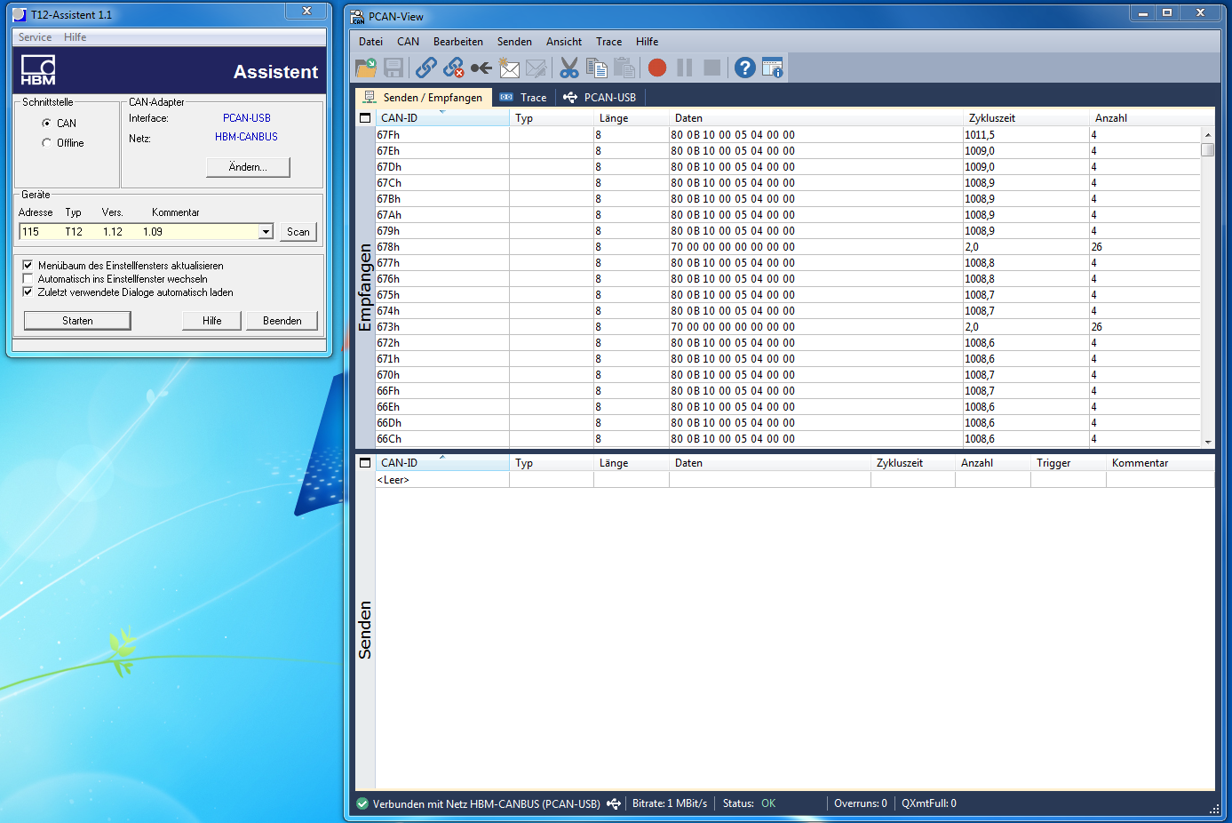

Hier z.B. hab ich ein Bild angefügt. Für die Messwellen hab ich ein
Einstellprogramm. Wenn ich dort auf SCAN klicke, werden mir alle
Messwellen angezeigt. Wenn ich dann daneben mit dem Can-Bus-Viewer die
Daten angucke, dann zeigt der mir dort etwas an, sobald ich auf SCAN
klicke.

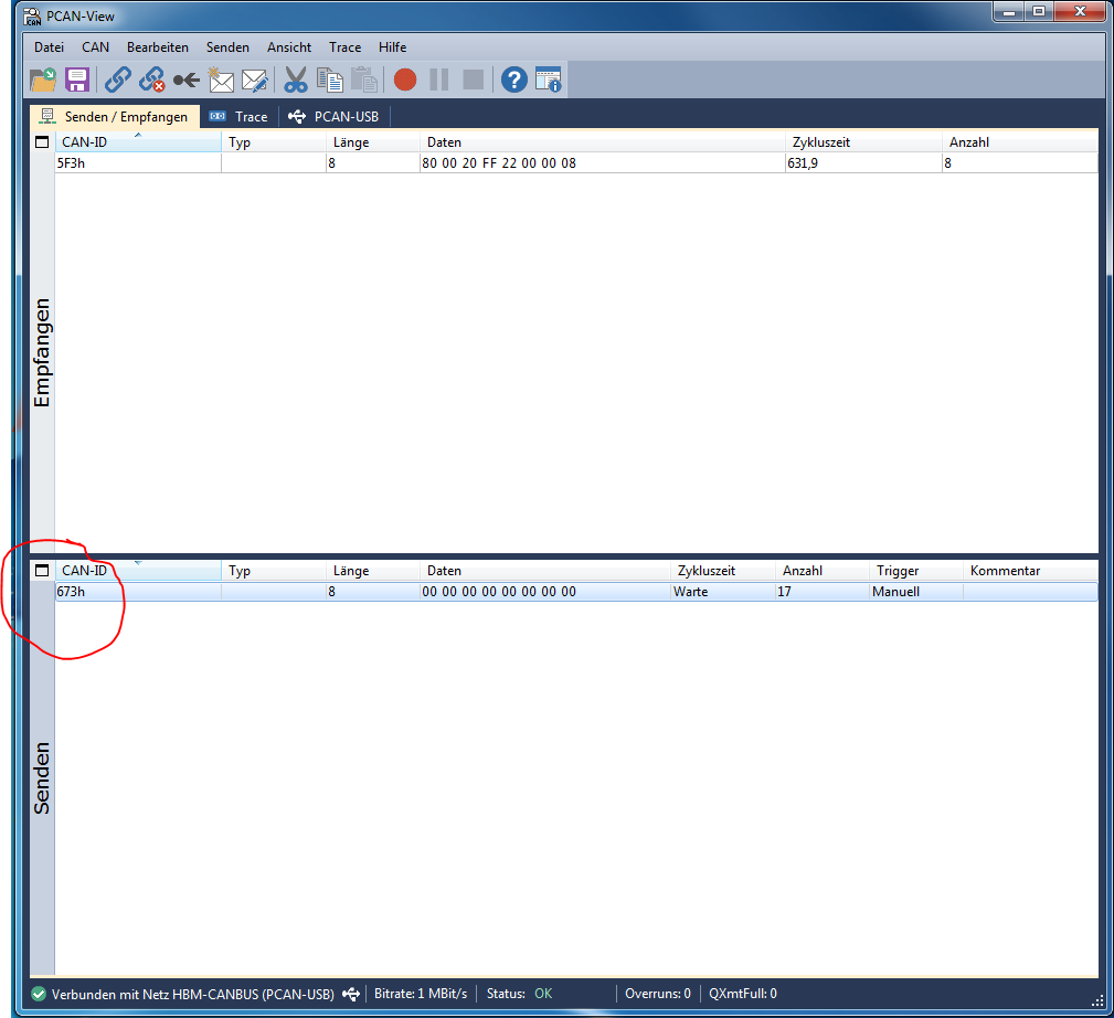

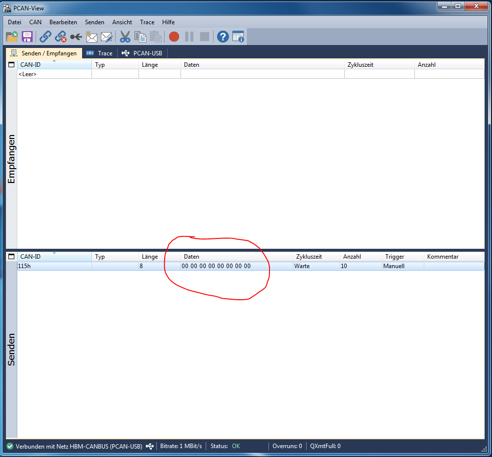

Im nächsten Schritt habe ich mal unten in dem Viewer direkt eine
Nachricht an einen Teilnehmer gesendet, an den Teilnehmer 115. Leider
empfange ich bei "Empfangen" nichts.

Gast #6134578
Jetzt hab ich mal einfach bei Senden statt der 115 eine Adresse
reingeschrieben, die ich vorhin bei "Empfangen" gesehen hab. Wenn ich
die jetzt in das System reintippe, dann bekomme ich oben bei Empfangen
eine Antwort :-)
