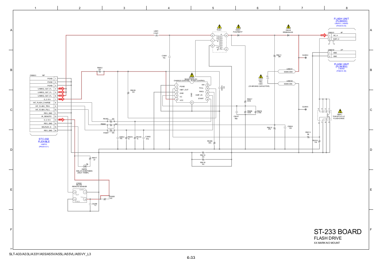

in aktuellen Kameras wird der blitz mit kleinen smd-igbt geschalten. Ich
schaue gleich mal,in die unterlagen der sony alphas, da bekommt man
einige schaltpläne und stücklisten mit allen details. Ich kenne die
igbt, da ich einen bereits austauschen musste.

Kommerziell werden mehrere parallel geschaltet. Je nach Spannung z.B.
IXXX200N65B4 oder IXYX140N90C3. Bei der Lastverteilung muss dann halt
alles richtig gemacht werden.
Gast #6136527
Super. Danke! Ich habe auch etwas dazu gelesen mittlerweile und
Parallelschaltung scheint der Trick zu sein. Das Timing muss auch ganz
genau stimmen. Mal sehen ob ich da was gebastelt bekomme.
