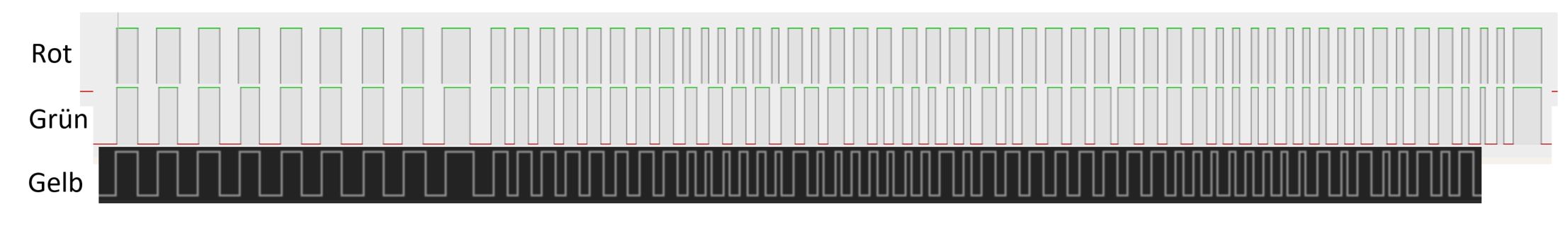

Hallo Zusammen,
ich habe ein Signal von einem 433 MHz-Empfänger aufgezeichnet (siehe
Bild) und möchte dies nun dekodieren. Ich denke, dass dieses Signal
Manchester codiert ist, weiß aber nicht, welche Variante des Manchester
Signals hier vorliegt also z.B. Manchester, Manchester-Differentiell,
Bi-Phase mark code, Bi-Phase space code (sofern es Manchester ist).
Zudem benötige ich die Bitrate des Signals für die Auswertung im
Logicanalyser. Mich hat irritiert, dass die Präambel scheinbar langsamer
ist als die Nutzdaten?
Vielen Dank für eure Hilfe im Voraus!

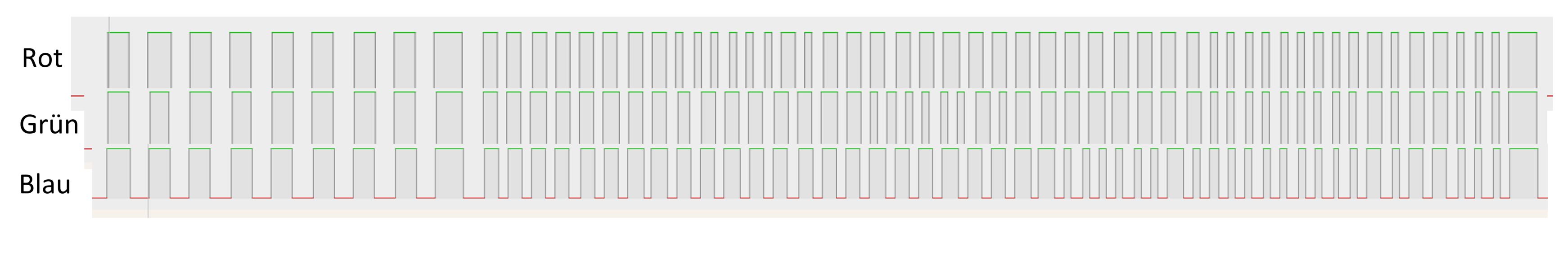

In dem angehängten Bild habe ich mal drei Telegramme übereinander
gelegt. Das Erste schaltet das LED-Band auf Rot, das zweite Telegramm
schaltet auf Grün und das Dritte auf Blau. Die drei Bytes, die sich
jeweils unterscheiden, lassen sich auch in dem Bild gut erkennen. Die
beiden letzten Bytes im Telegramm werden wahrscheinlich noch für die
Adressierung mehrerer Gruppen sowie für Flash/Strobe Effekte da sein.
Jetzt stellt sich nur noch die Frage, wie die Daten kodiert sind.
>Die langsamen Wechsel sind vermutlich Synchronisierung. Dann kommen die
>eigentlichen Daten. Das Low-Signal in den eigentlichen Daten ist immer gleich
>lang. Das High-Signal ist unterschiedlich lang.
Das könnte echt der Schlüssel zur Lösung sein, vielleicht kann ja jemand
mit dem Screenshot des Signals und der Info über die RGB-Zuordnung einen
Schluss daraus ziehen?

Ich habe nochmal einen Plot gemacht, bei dem das Signal für "Gelb"
aufgezeichnet ist.

Die Sache war erstmal nützlich, denn sie hat geklärt, dass kein
"stuffing" für das irreguläre vorletzte Bit eines Bytes verantwortlich
ist.
Für mich sieht das so aus, als wäre das Protokoll für Hardware mit
unterschiedlichen Fähigkeiten ausgelegt. Die FB kann offensichtlich nur
"an/aus" pro Farbe, steuert also wohl nur das höchstwertige Bit an.
Damit wäre die Bitorder der Farbbytes klar: LSB->MSB.
Das Kennzeichen, welche Bits zu verwenden sind, dürfte sein: Im
"Farbbyte" kommen erstmal Einsen (die werden ignoriert), dann eine
Null(wird auch ignoriert) und dann die Bits des tatsächliche Payloads,
hier also nur genau eins pro Farbe.
Wenn diese Vermutungen richtig sind, müßte man halt erstmal testweise
das Low-Bit früher im Byte erscheinen lassen und die Bits dahinter
variieren.
Das Problem ist: das würde nur bei Empfänger-Hardware irgendwas
bewirken, die tatsächlich in der Lage ist, Variationen jenseits von
"an/aus" darzustellen. Hardware die das nicht kann, würde entweder das
Kommando komplett ignorieren oder weiterhin nur das eine Bit wirklich
auswerten.
Es wäre aber auch schon interessant, diese beiden Fälle zu
unterscheiden. Wenn nämlich trotz Verschiebung des "Startbits" nach vorn
weiterhin das höchstwertige Bit korrekt für "an/aus" ausgewertet wird,
wäre das praktisch der Nachweis, dass erstens das Protokoll korrekt
verstanden wurde und zweitens, dass auch die Zielhardware nur "an/aus"
kann, nicht nur die FB.

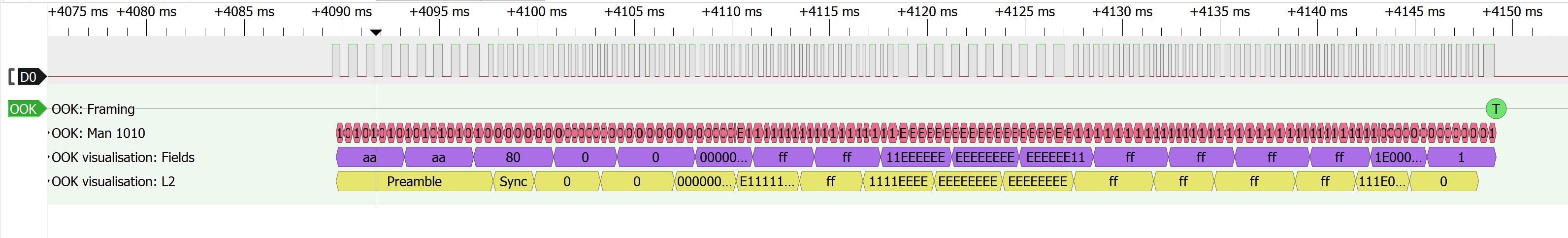

Ich habe inzwischen ein Testprogramm für einen Sender geschrieben und
mir ist dabei aufgefallen, dass das letzte Byte wohl zur Fehlererkennung
genutzt wird. Interessant dabei ist, dass eine Änderung dieser
"Prüfsumme" nur auftritt, wenn sich der Inhalt der Daten ändert. Bei
Telegrammen für die Farben Rot oder Grün, bei denen nur die Position
eines einzelnen Bytes eine andere ist, bleibt die "Prüfsumme" dieselbe.
Ein Telegramm enthält 6 Bytes mit folgender Zuordnung:
Byte 1: Adresse -> Wert 0 ist Broadcast
Byte 2: Rot
Byte 3: Grün
Byte 4: Blau
Byte 5: Blink- und Blitzeffekte
Byte 6: Fehlererkennung / Prüfsumme --> Gesucht
Hier mal ein Paar Beispiele für Telegramme:
Farbe Byte 1-5       Prüfsumme Byte 6
Rot:  0,253,0,0,255  Prüfsumme: 167
Grün: 0,0,253,0,255  Prüfsumme: 167
Blau: 0,0,0,253,255  Prüfsumme: 167
Weiß: 0,253,253,253,255  Prüfsumme: 167
Gelb: 0,253,253,0,255  Prüfsumme: 90
Lila: 0,253,0,253,255  Prüfsumme: 90
Cyan: 0,0,253,253,255  Prüfsumme: 90
Hellgrün: 0,130,253,0,255 Prüfsumme: 230
Blau Strobe: 0,0,0,253,12 Prüfsumme: 84
Blau Blinken: 0,0,0,253,4 Prüfsumme: 92
Leider konnte ich bisher aus diesen Daten keinen Weg finden, die
Prüfsumme zu berechnen. Kann mir jemand einen Tipp geben, wie ich
vorgehen kann?
