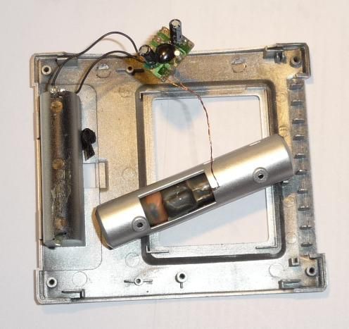

hab eine defekte Funkuhr zerlegt (keine Uhrfunktion, Display defekt).
Schlimmstenfalls nutz ich nur die Feritantenne und bau eine Uhr dazu.
Nun ist da eine kleine Platine mit Noname Chip und 4 Anschlüssen, die 3V
von der Batterie hab ich so angelegt, wie sie an der Hauptplatine
anlegen, nun kommt dennoch nichts heraus.
Könnte aber an der Empfangslage liegen, nun muss ich mehrere Orte
ausprobieren -
Mit welchem Signal muss ich denn da rechnen?

Hab das Teil mit dem Scope untersucht und glaubte einmal, Takte gesehen
zu haben - konnts aber nicht reproduzieren und hielts für einen
Dreckeffekt.
Jens M. schrieb:
> Bei 4 Pins ist einer Freigabe, der muss aktiv sein
Alexander K. schrieb:
> Meistens ist low-Pegel am Enable-Pin zum Einschalten notwendig.
Aha, deshalb kam am Scope nichts heraus bzw. nur als ich einmal darüber
wischte und versehentlich diese Freigabe aktivierte.
> Einige
> Module brauchen zum Einschwingen allerdings eine halbe Minute oder mehr,
> bis sie ein Signal ausgeben.
Oder auch deshalb.
Dann wiederhole ichs mit Krokobrücke und mehr Geduld,
Danke

Bei 1,5V Versorgungsspannung sollte man keinen TTL-Ausgang erwarten. Da
muss noch irgendein Nachverstärker dahinter, oder es geht wie Christian
schrieb mit einem Pull-Up nach 3,3V oder 5V.
Ein Modul das Reichelt anbietet hat anscheinend nur einen Pegel, der von
der Versorgung abhängt
https://cdn-reichelt.de/documents/datenblatt/X200/DCF77.pdf
low ist <0,2Ub und high ist >0,8Ub, das ganze mit nur 5µA belastet.
das Batteriefach der zerlegten Uhr hat zwei Zellen, somit Ub > 2 V
Danke für den Tipp, habs Dabla angeschaut, kann ähnlich sein.
