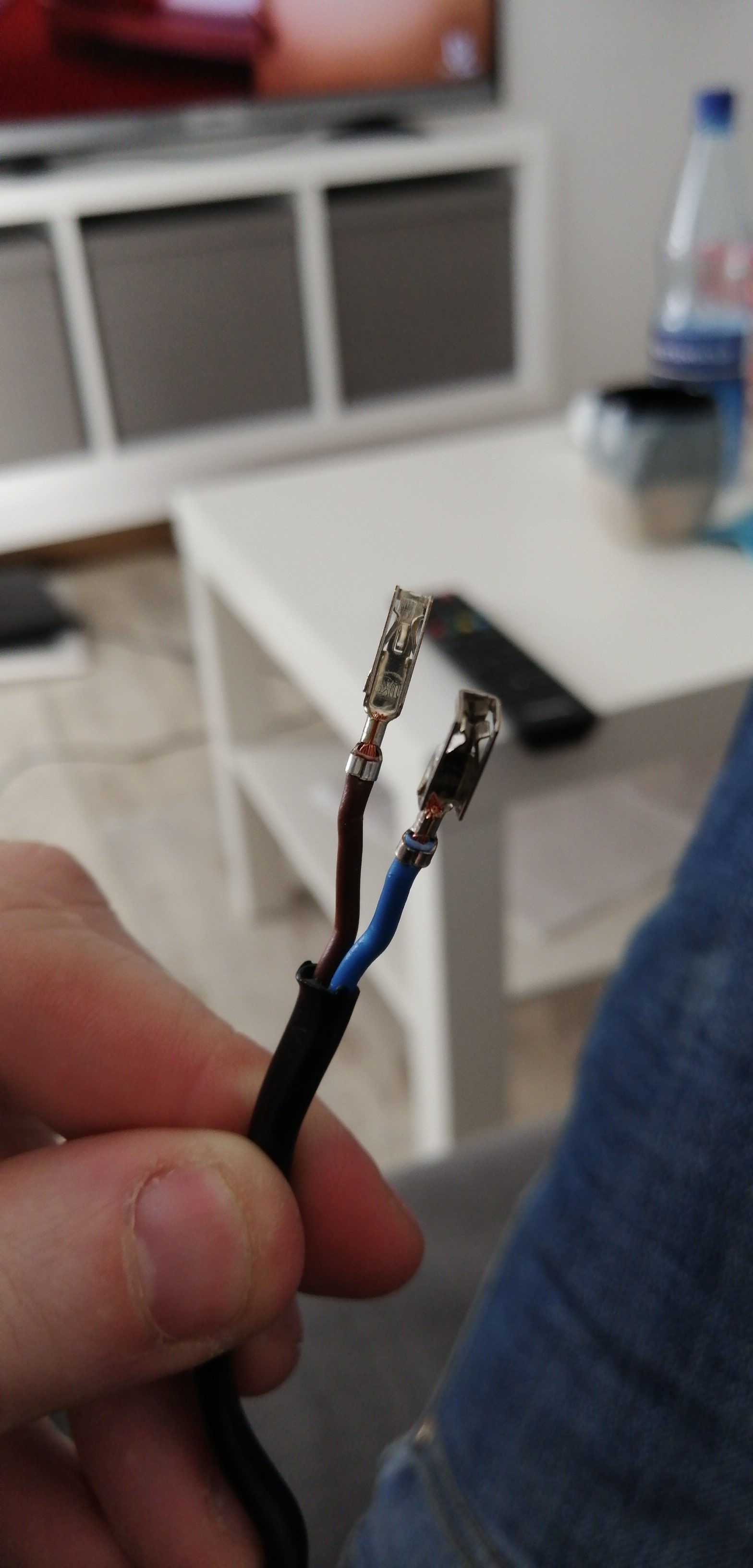

Moin, ich möchte gerne bei meinem Bang & Olufsen MX 7000 Röhrenferseher das Netzkabel ersetzen. Der Vorbesitzer hat es von einem Elektriker abschneiden und in die Wand führen lassen. Hätte da gerne ein neues, sauber getauschtes Kabel mit Eurostecker für die Steckdose. Das Kabel ist an eine Platine im TV gesteckt. Hab den Stecker herausgezogen und die Pins aus dem Stecker entriegelt (siehe Bild im Anhang). Folgendes Problem: Ich find nirgends die selben Steckverbinder. Meine Fragen wären also: - Jemand eine Idee wo ich die selben Steckverbinder auftreiben kann? - Wenn die nicht aufzutreiben sind, gibt es andere Lösungen? Löten will ich gerne vermeiden, ist soweit ich weiss auch verboten bei 230V. Mich interessiert vorrangig wo ich passende Steckverbinder herkriege.

Ach geht ums crimpen der Kabel in den Steckverbinder. Hab ne Werkstatt die ne passende Zange hat und mir das crimpt. Dacht man bräucht noch ne Zange um den Steckverbinder wieder in den Stecker zu schieben.

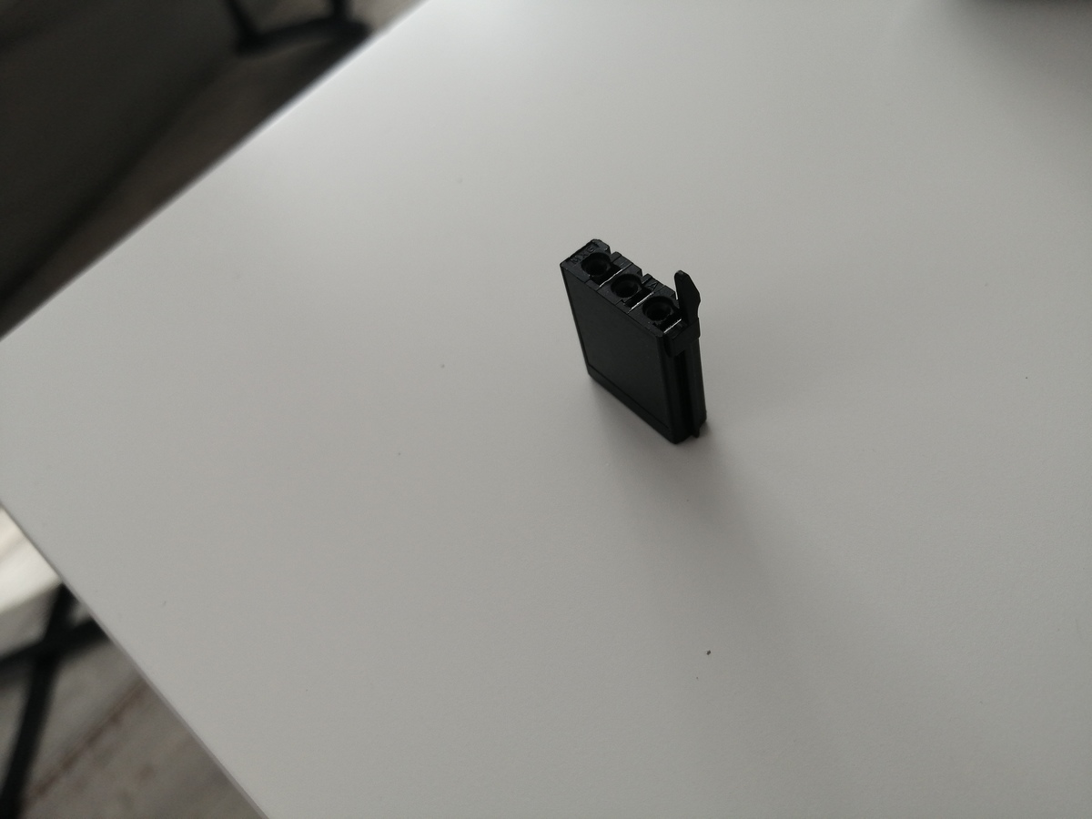

Stecker sieht übrigens so aus. Siehe Anhang... Und nochmal. Zange besorgen ist kein Problem. Muss ich nichtmal selber crimpen.
