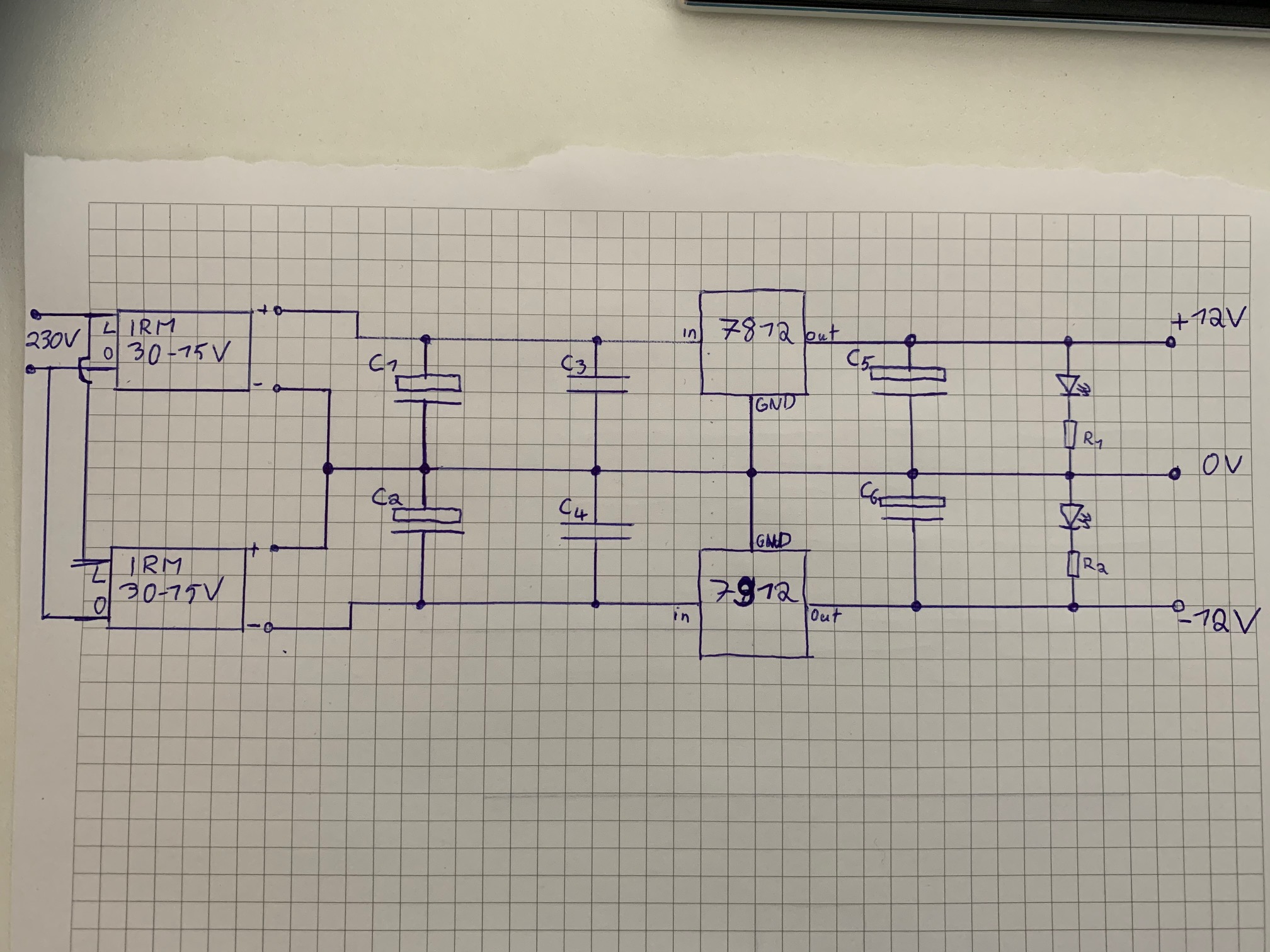

Hallo zusammen, zunächst etwas zu meiner Person: bin 31 Jahre alt, habe vor vielen Jahren den Automatisierungstechniker gemacht und habe heute keine Ahnung mehr von der Materie. :-D Möchte etwas basteln und brauche da eure Hilfe. Danke schonmal im Voraus Ziel: Stabile +-12V ohne Störsignale. Es sollen damit VCOs und co. betrieben werden. Es geht um Musikmachen/Shnthys... Vorraussetzung: 2x MeanWell IRM-30-15. Ein getacktetes AC-DC 30W Printnetzteil mit 15V 20000mA am Ausgang. Schaltplan im Anhang. Die IRM 30-15 Nehme ich in der Klemmenversion da ich auf der Platine keine 230V möchte. Eine langsame Schmelzsicherung am Primärkreis kommt an den Hauptschalter. Die LEDs sind nur zur Sichtkontrolle. Meine Fragen: - Habe ich es richtig vertrahtet? - Benötige ich C1-C4. Wenn ja ... was für welche? - was sollte ich für C5 und C6 verwenden? - Wo und wie schliese ich ein Poti (Spindeltrimmer) um meine 12V zu justieren? - Wo sollte eine schmelzsicherung für meine 15/12V seite rein? - die 7812 und 7912 können nur 1500mA. Gibt es hier stärkere? Habe genug platz für Kühler - Wie verdrahte ich eine Platine mit Strömen bis zu 2A? Welche Platine nehme ich? Sollte ich die verbindungen unterhalb mit Kabeln realisieren? bisher habe ich selten mit solchen Strömen gearbeitet. - Gibt es Verbesserungsvorschläge im Allgemeinen? Entschuldigt meine Anfängerfragen und meinen Schaltplan. Ich habe schon lange nichts mehr in der Richtung gebastelt und möchte mich wieder lagsam ranwagen. Sind gerade meine ersten schritte. Danke schonmal :-D
Harun G. schrieb: > - Wo schliese ich ein Poti in reihe um meine 12V zu justieren? Gar nicht.
Harun G. schrieb: > - Habe ich es richtig vertrahtet? Ja Harun G. schrieb: > - Benötige ich C1-C4. Wenn ja ... was für welche? Nur wenn die Zuleitung vom NT einige cm (~>10) entfernt ist (um Ohms u. Henrys zu kompensieren). Harun G. schrieb: > - was sollte ich für C5 und C6 verwenden? Low-ESR --> Kerkos (als Transienten-Killer) Harun G. schrieb: > - Wo sollte eine schmelzsicherung für meine 15/12V seite rein? Eigentlich egal. Die können nur Leitungen schützen. Für die Elektronik sind die viel zu langsam. Harun G. schrieb: > - Wie verdrahte ich eine Platine mit Strömen bis zu 2A? Welche Platine > nehme ich? 2A ist doch kein Strom... Bei 70µm Auflage reichen da 1,5mm Breite völlig aus (1mm tuts aber auch). Harun G. schrieb: > bisher habe ich selten mit solchen Strömen gearbeitet. > - Gibt es Verbesserungsvorschläge im Allgemeinen? Die Masse sollte Sternförmig an einem Punkt zusammen laufen. Harun G. schrieb: > - die 7812 und 7912 können nur 1500mA. Gibt es hier stärkere? Ja, Goockel hilft weiter. Sollte es vorkommen können, das am Eingang der LMxxx eine um 6V(? Dabla gug) niedrigere Spannung,als am Ausgang (geladene Kondensatoren) anliegt, brauchst du noch eine SchutzDiode über dem Regler, der die Spannung auf 0,7V begrenzt. Harun G. schrieb: > - Gibt es Verbesserungsvorschläge im Allgemeinen? Wenn, dann kommen höchstens noch Vorschläge andere Regler zu verwenden. (Ich ?-/) Evtl. findest du ja hier noch was zum Nachlesen: https://www.mikrocontroller.net/articles/Spezial:Alle_Seiten
Harun G. schrieb: > Ziel: Stabile +-12V ohne Störsignale. Es sollen damit VCOs und co. > betrieben werden. Es geht um Musikmachen/Shnthys... > 2x MeanWell IRM-30-15. Für Audiozwecke ist ein Schaltnetzteil nicht unbedingt ideal. Vielleicht solltest Du besser einen (Eisen-)Netztrafo nehmen. > - die 7812 und 7912 können nur 1500mA. Gibt es hier stärkere? Es gibt die "S"-Typen. Aber wieso brauchst Du soviel Strom? Den Endverstärker schliesst man besser vor dem Regler an. > - Wie verdrahte ich eine Platine mit Strömen bis zu 2A? Welche Platine > nehme ich? 2A sind kein Problem für gedruckte Schaltungen, wenn man die Leiterbahnen etwas breiter macht. Mit einer derart einfachen Schaltung kann man aber auch Lochraster nehmen.
Und schalte noch Dioden in Sperrichtung zwischen die Ein- und Ausgänge der Spannungsregler. Achtung. Für Audio kannst Du mit Schaltnetzteilen derbe Brummschleifen bekommen oder die Schaltung ist wegen des Kondensators zwischen Netzyeite und Niederspannungsseite auf irgendeinem Potential. mfG MfG

Christian S. schrieb: > Und schalte noch Dioden in Sperrichtung zwischen die Ein- und Ausgänge > der Spannungsregler. Ich würde weiterhin Anti-Latch-Up Dioden spendieren. Kathode an den V+ Ausgang, Anode an GND; Anode an V- Ausgang, Kathode an GND.

Negativ regler rauschen ganz gewaltig und sind wenig effizient. Ich würde ja zwei gelvanisch getrennte 7912 nehmen und an die Ausgänge so verschalten dass ich meine positiven und negativen Versorgungsspannungen bekomme...
Hört sich gut an schrieb: > Ich > würde ja zwei gelvanisch getrennte 7912 nehmen und an die Ausgänge so > verschalten dass ich meine positiven und negativen Versorgungsspannungen > bekomme... Um sie dann doch wieder Galvanisch zu verbinden und damit Strom rückwärts durch den Negativ-Regler Regler zu schicken?!

>Um sie dann doch wieder Galvanisch zu verbinden und damit Strom >rückwärts durch den Negativ-Regler Regler zu schicken?! Natürlich nicht. Ich rede von einem Trafo mit zwei Sekundärwicklungen, dann zwei mal gleichrichten und glätten und dann in die Regler...
Hört sich gut an schrieb: > Natürlich nicht. Ich rede von einem Trafo mit zwei Sekundärwicklungen, > dann zwei mal gleichrichten und glätten und dann in die Regler... Dann hast du 2x +12V und NIRGENDS +-12V! Mach dir mal ne Skizze und zeichne alle möglichen Strompfade ein, für symmetrisch u. unsymmetrische Belastung ein.

Harun G. schrieb: > - Habe ich es richtig vertrahtet? Im Prinzip ja. > - Benötige ich C1-C4. Wenn ja ... was für welche? Nimm die, die im Datenblatt des 7812/7912 stehen, nicht exotisch übertriebene Werte. > - was sollte ich für C5 und C6 verwenden? Wie im Datenblatt empfohlen. Nein, kein LowESR. > - Wo und wie schliese ich ein Poti (Spindeltrimmer) um meine 12V zu > justieren? Nirgends. > - Wo sollte eine schmelzsicherung für meine 15/12V seite rein? Nirgends. > - die 7812 und 7912 können nur 1500mA. Gibt es hier stärkere? Habe genug > platz für Kühler 78S12 macht 2A nominell. Passt zu deinem Netzteil, das nicht 20000mA (20A) sondern 2A liefern kann. > - Wie verdrahte ich eine Platine mit Strömen bis zu 2A? Welche Platine > nehme ich? Sollte ich die verbindungen unterhalb mit Kabeln realisieren? Nein. Ganz normale Platine. Als Einzelstück baust du wohl eine Lochrasterplatine auf. Da hat man Drähte untendrunter wenn mannicht zu viel Lötzinn verschwenden will. > bisher habe ich selten mit solchen Strömen gearbeitet. > - Gibt es Verbesserungsvorschläge im Allgemeinen? Statt 7912 besser 2 x LM317 (statt 78S12 LM350) Verlustleistung ist bei nur 3V drpo kein Problem, 6 Watt macht ein kleiner Kühlkörper, beschaltet wie im Datenblatt für rauscharme Versorgung, mit Verpolschutzdioden, und dann erst auf der Ausgangsseite plus vom einen mit minus vom anderen als gemeinsame Masse zusammenschalten.

denn der LM317/LM350 ist im Rauschverhalten besser http://www.dse-faq.elektronik-kompendium.de/dse-faq.htm#F.9 Beim LM317/350 kannst du auch mit einem trimmpti die 12V abgleichen.

Weihnachtsmann schrieb: > Es gibt inzwischen deutlich bessere LDOs Ich würde LDOs vermeiden, wenn sie nicht unbedingt nötig sind. LDOs neigen zum Schwingen, und das kann speziell bei Anfängern zu Problemen führen.
Wenn da vorne die Schaltregler zum Einsatz kommen, schadet es sicher nicht, da noch ein paar Drossel vor die Linearregler zu legen, um die Schaltfrequenz abzudrosseln. 220µH bis 1mH wäre so meine Wahl. Übrigens mögen manche AC/DC Wandler keine dicken Elkos am Ausgang, also ins Datenblatt gucken.

Vielen Dank für die schnelle und sehr kompetente Hilfe. Ja ich weis, dass Schaltnetzteile nicht optimal sind. Genau diese werden jedoch von ein paar der Großen herstellern auch verwendet und laut Foren gibt es da wenig probleme. Die meisten verwenden aus Platzgründen Schaltnetzteile. Vorausgesetzt die schaltung dahinter ist gut. Habe leider keinen Platz für so nen großen Ringtrafo. 2A (20000mA war ein Vertipper)brauche ich, da dieses Netzteil viele Geräte ansteuern wird. bis zu 18 verschiedene Module. Die Dioden ergeben Sinn. Gemeinsame Masse zum schluss auch. Werde ich berücksichtigen. MaWin schrieb: > Statt 7912 besser 2 x LM317 (statt 78S12 LM350) hast du in deiner Zeichnung dann ausversehen 2x den 317 drin? Jedoch bin ich nun auch unsicherer geworden. - LDOs statt den 7x12? - LowESR oder nicht? Mein problem ist, dass ich mir das hier zwar durchlese aber sobald zwei Meinungen kommen fehlt mir die Erfahrung zu bewerten :-( Denoch vielen DANK
Hört sich gut an schrieb: >>Dann hast du 2x +12V und NIRGENDS +-12V! > >>Mach dir mal ne Skizze und zeichne alle möglichen Strompfade ein, für >>symmetrisch u. unsymmetrische Belastung ein. > > Nö, siehe Antwort von MaWin. AAAAH OKE dann war das mit den 2x 317er kein Fehler sondern bewusst. SRY

Harun G. schrieb: > Ja ich weis, dass Schaltnetzteile nicht optimal sind. Genau diese werden > jedoch von ein paar der Großen herstellern auch verwendet und laut Foren > gibt es da wenig probleme. Die meisten verwenden aus Platzgründen > Schaltnetzteile. Vorausgesetzt die schaltung dahinter ist gut. Habe > leider keinen Platz für so nen großen Ringtrafo. Wenn Du die 2 Schaltnetzteile unterbringst, dann reicht der Platz für einen Ringkerntrafo aber locker. Bei C gibt es z.B. einen für 2x12V/5A und der ist 89mm im Durchmesser und 48mm hoch. Deine 2 Netzteile sind da nicht kleiner und Du holst Dir damit noch Störungen rein, die Du nicht wirklich haben willst. Selbst ein Trafo mit M oder EI Kern wäre nicht so riesig. 2x12V á 2A sind 48VA. Wenn man da einen Trafo mit 65VA nimmt hat man genug Reserven.

Kaufe Dir je eine Zehnerpackung der Spannungsregler. Messe davon ein paar Stueck aus deren Spannung am wenigsten abweicht. Dann schalte einige ueber Widerstaende parallel. Fuer die Geraete ist das ausreichend genau stabilisiert.

Harun G. schrieb: > die 7812 und 7912 können nur 1500mA. Gibt es hier stärkere? Habe genug > platz für Kühler Man kann die Amper einfach skillen: http://www.hifi-forum.de/viewthread-224-1309.html
Schau dir von linear Technologie heute analog devices. Die haben den Lt1083 Lt1084 Lt1085 Lt1086......

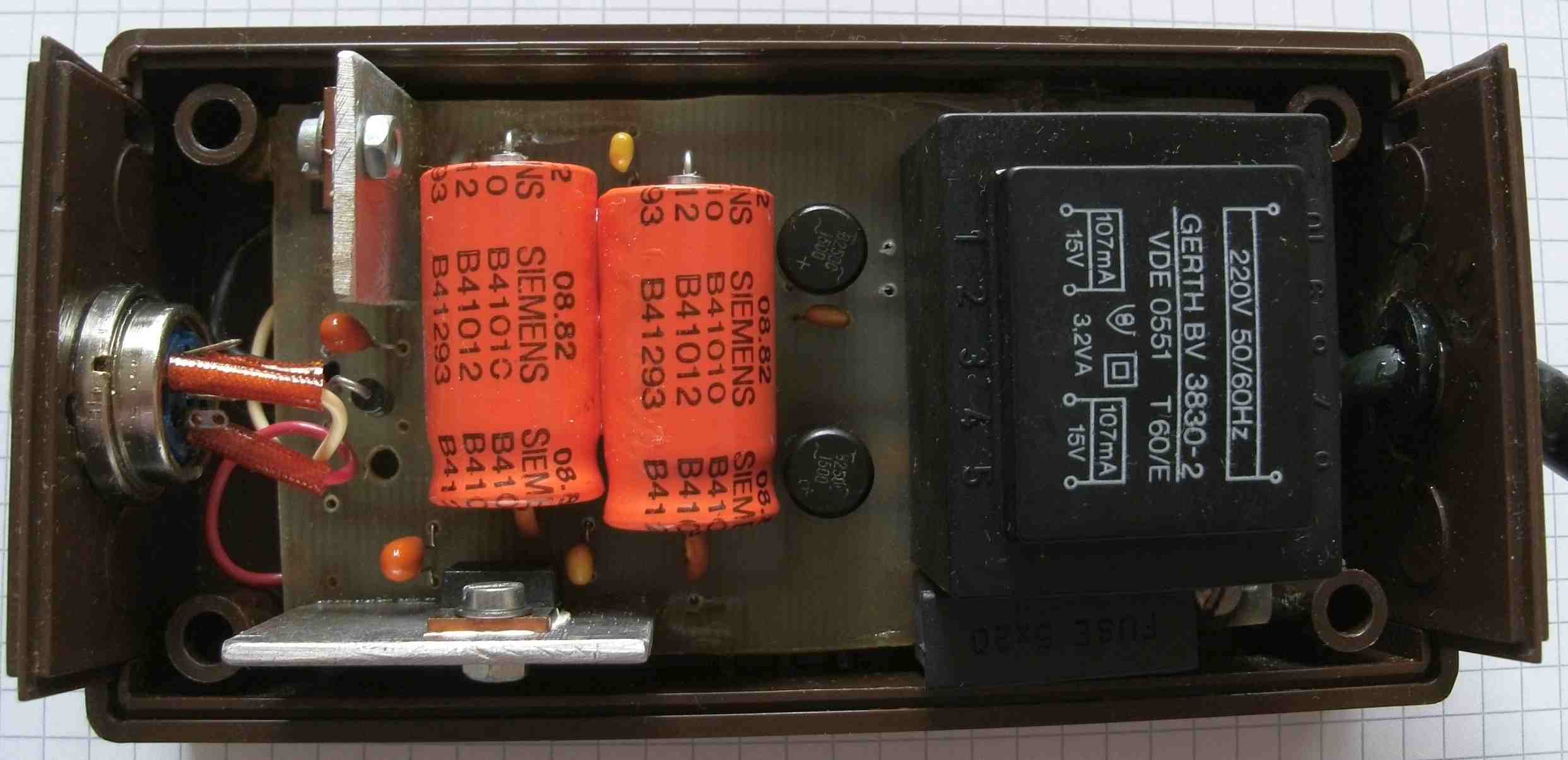

MaWin schrieb: > primär ist anders als sekundär full ack. Habe gerade mal Kurzschlussstrom getestet: bei -12 V 315 mA bei +12V 400mA So ne schöne Druckplatine hätte ich nie hinbekommen bei meiner Eisen-drei-chlorid Panscherei. Wurde für den ELV Bastelbausatz mit 80C51 gebraucht. ciao gustav
