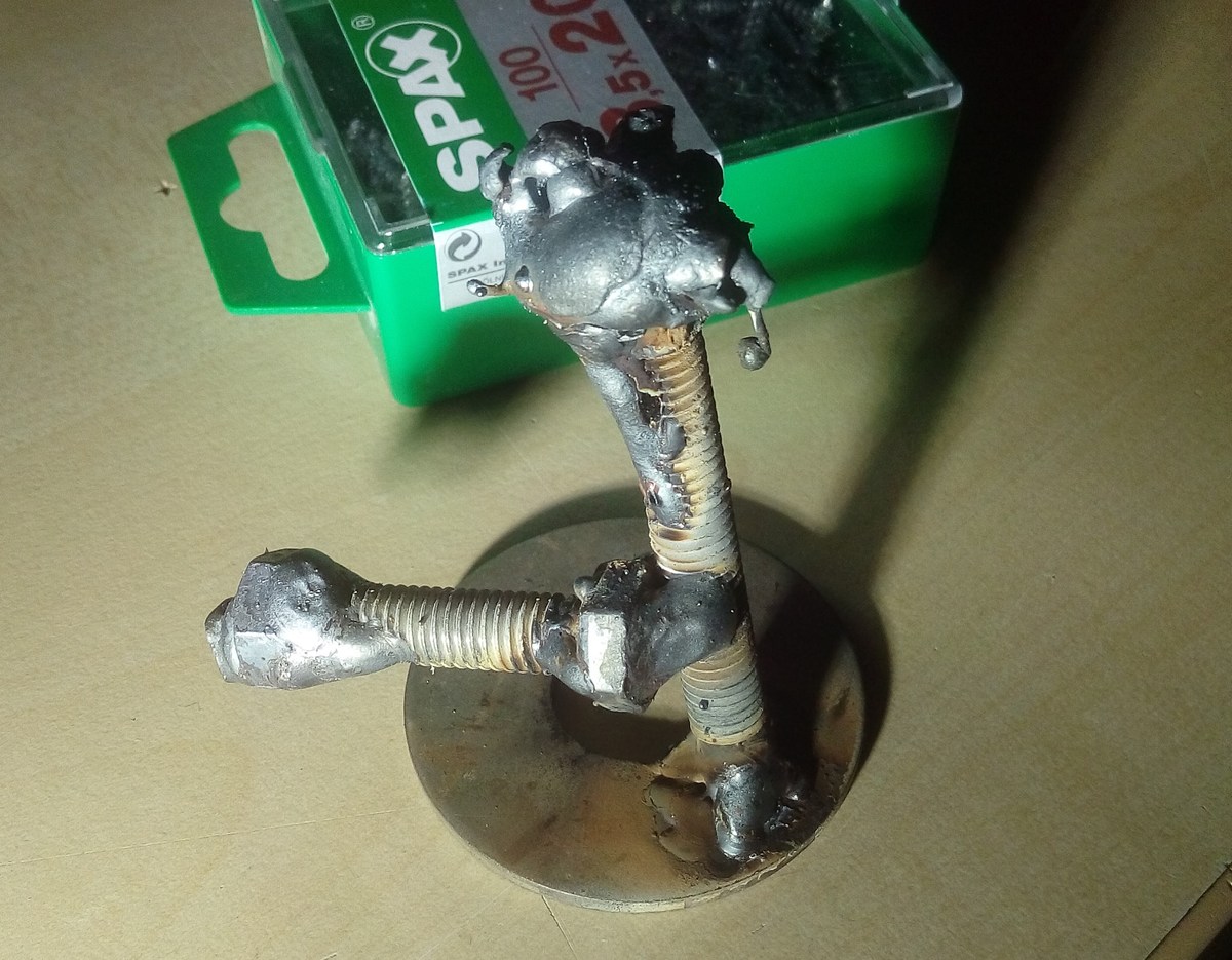

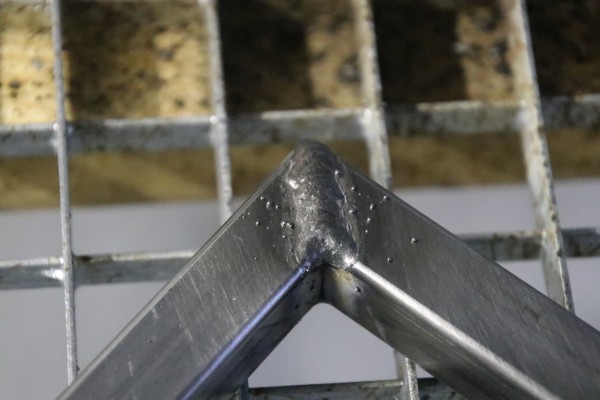

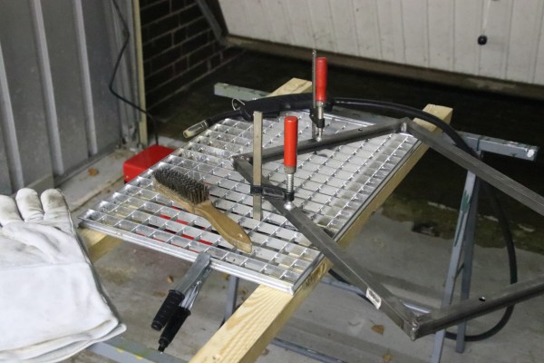

Jetzt läuft es... DANKE!
Zum dank hab ich mal etwas abstrakte Kunst hingebraten...
