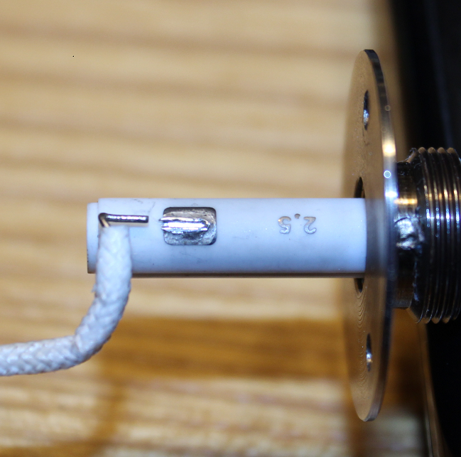

Entlötkolben Heizelement Anschlussdraht abgerissen, wie neu verbinden?
Gast #6135510
ich stehe gerade vor dem Problem, dass sich beim Heizelement meines
Entlötkolbens (Handstück Hakko 802) der Anschlussdraht gelöst hat. :(
Das Heizelement gibt’s leider nicht mehr zum kaufen.
Wie könnte man das am besten reparieren? Ist das hartgelötet?
Der Anschlussdraht scheint aus Stahl zu sein... bin mir aber nicht ganz
sicher...
Für Hinweise die zur erfolgreichen Reparatur führen bin ich sehr
Dankbar! :)
Gruß und schönes Wochenende wünscht Alfred
Du solltest wirklich etwas zärtlicher mit Deinem Werkzeug umgehen.
Sachen, die richtig heiß werden, werden entweder hartgelötet oder
geschweißt.
Vielleicht kannst Du mit einem, mit Feuerzeuggas betriebenen Lötgerät,
einen Wiederbelebungsversuch durchführen. Die Flamme dabei tangential
über den Heizstab (oder was das hellblaue Teil darstellt) hinwegströmen
lassen, dass nur der Anschluss heiß wird.

Da eine zuverlässige Reparatur eher unwahrscheinlich ist - eine
Punktschweißmaschine hat man ja selten bei sich zu Hause herumstehen,
der Kumpel auch eher selten... bleibt ja nur noch Ersatz.
Bei so einer teuren und wohl auch hochwertigen (na ja wohl doch
nicht,oder..?) Geräteschaft sollte sich doch zumindest der eigentliche
Entlötkolben ("Thermische Abisolierzange" ???) auftreiben lassen.
Bestimmt auch nicht billig, aber bei den Preis der kompletten Station
wohl eine sinnvolle Lösung.
