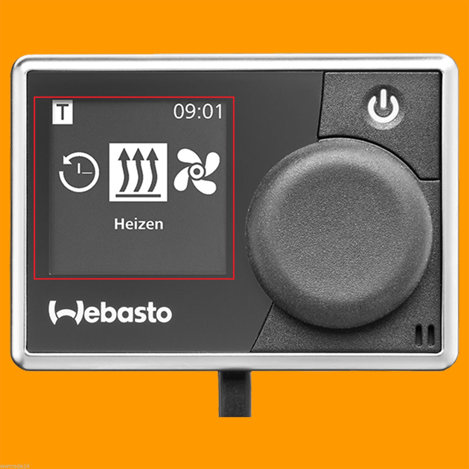

Rai schrieb:
> Siehe Bild. Ist rot markiert
Du Held!
Das der Drehknopf oder der Einschalter nicht das Pixel ist, ist wohl
klar.
WAS GENAU macht das Display? Ist es zerbrochen? Hat es einzelne oder
kompette AUssetzer? Ist die Hintergrundbeleuchtung defekt (so es eine
gibt)? Wie ist das Display mit der Steuerplatine verbunden? (Leitgummi,
geklebte Flexleitung, ...)
Gast #6135945
Die Hälfte des Display ist weiß anstatt schwarz und man erkennt nicht
mehr alles. Ich denke es liegt am Display oder könnte es auch die
Platine sein? Das Display ist mit kleinen Stecker (z.b. wie beim Handy)
mit der Platine verbunden.
Gast #6136857
Rai schrieb:
> Hier ein Bild vom defekt
Mechanischer Defekt, Display ist gebrochen. Da das wohl kundenspezifisch
hergestellt wird, bekommt man das allenfalls vom Hersteller, gebraucht
oder halt die ganze Einheit neu/gebraucht bekommen.
MfG
#6138324
...ehm, da sieht man aber Pixel! Siehst doch nach dotmatrix aus, ergo
müsste man es mal ausbauen und draufschauen - aber ist trotzdem sehr
unwahrscheinlich, dass man dahinter kommt :/ Aber bei den Saecos hats ja
auch geklappt :)
Klaus.
#6138331
Das wäre wohl das beste. Und dann Fotos einstellen
> - aber ist trotzdem sehr unwahrscheinlich, dass man dahinter kommt
Selbst wenn du einen (vermutlich chinesischen) Lieferanten für das reine
Display-Glas finden würdest: Da wäre immer noch das Problem der Montage.
Das Display könnte durchaus mit einem Folienleiter und Kleber an eine
Steuerplatine drangepappt sein. Dort (in der Montage) enden dann
vermutlich die Bastel-Künste des Thread-Eröffners.
Gast #6143713
ich habe das selbe Problem allerdings habe ich es selbst verursacht als
ich auf der Platine rumgelötet und es leicht angekogelt habe. Bei mir
funktioniert es noch bis auf die betroffene Stelle. Da ich das Gehäuse
bereits offen hatte kann ich sagen, dass wenn man ein Display findet man
es ganz einfach austauschen kann. Es ist nicht verklebt und nur durch
einen Stecker mit der Platine verbunden. Ich habe bereits Webasto
angeschrieben, sie sagen das Display ist nicht als Ersatzteil gelistet.
Auch sagen das alle Händler, ich solle mir doch einfach eine neue
Bedieneinheit für 70 € kaufen. Ich sehe das allerdings nicht ein. Auch
der Umwelt zuliebe...
Auf der Rückseite stehen mehrere Codes vielleicht kennt sich hier jemand
mit aus. (siehe Bild)
Danke für Eure Hilfe!
#6143754
Jochen schrieb:
> Danke für die Antwort, das heißt ich müsste es noch weiter
> auseinanderbauen?
Ja aber nur wenn du das Display ganz kaputt machen willst.
Das ist ein Custom Display das kannst du nicht einfach irgendwo
bestellen. Webasto wird vermutlich die ganze Einheit in China
produzieren lassen, und fertig geliefert bekommen. Dann gibt's eben nur
die ganze Einheit.

#6148487
...und auf dem sieht man ganz klar Zeilen & Spalten - das ist nie im
leben custom für Webasto, allenfalls ein passendes zu finden kann wrkl
schwer werden. Anfang: Zeilen & Spalten zählen, Pins analysieren (wo ist
+, - etc), ggf mal mit dem Mikroskop den Chip anschauen ob man ein
Marking findet (Displaycontrollertyp) und dann laaaange bei Aliexpress
suchen - hab ich so mal für ein DAB Radio getan, funktionierte.
Klaus.
