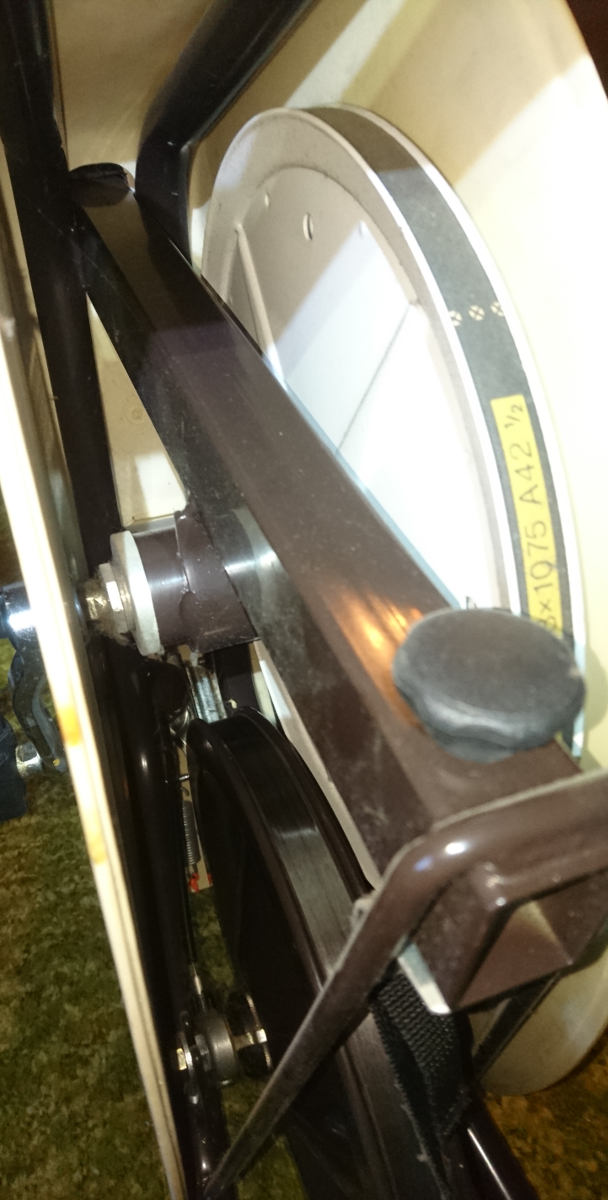

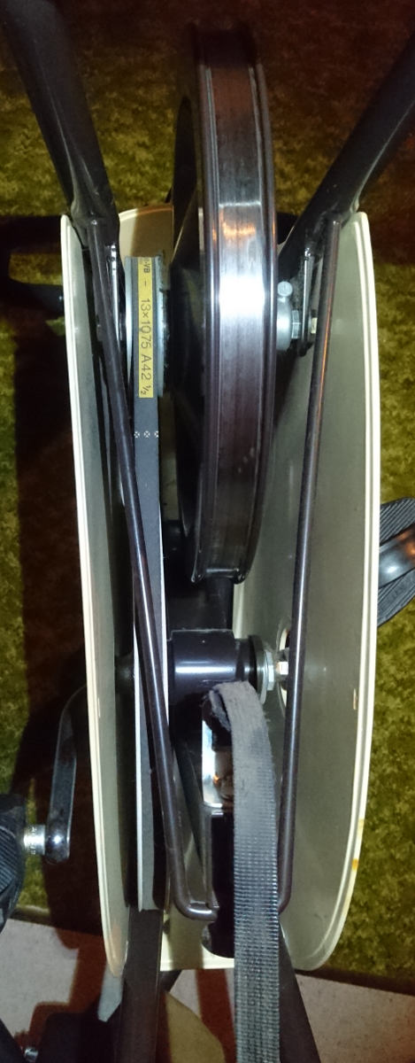

Eine Kette werde ich nicht anbringen können, da nur ein Schwungrad
vorhanden ist, aber keine Ritzel oder etwas für Fahrradketten. Das
Schwungrad ist rect massiv und dreht jetzt, ohne eine Bremsreibung, noch
sehr lange weiter. Sollte hilfreich sein, um die Drehzahl konstant zu
halten, oder= Anbei ein Foto des Ergometers. Dann wäre natürlich die
Frage, wie ich den Motor so abändere, dass er einen Riemen aufnehmen
kann, was bietet sich hier an?

von Tobias M. (zwolli)
Mh, da bin ich mir nicht sicher. Die Tretlager sind direkt mit einer
anderen Schwungscheibe verbunden, siehe Bilder. Also Ritzel sind keine
sichtbar.

von Martin (Gast)
Irgend W. schrieb:
> Das Ding ist ja auch kein Ergometer sondern nur ein Heimtrainer:-)
Aha? Die Aussagen des TO und seine Fotos aber sagen etwas anderes:
Tobias M. schrieb:
> siehe Bilder. Also Ritzel sind keine sichtbar.

Wer Ketten und Ritzel sieht, wo in Wirklichkeit nur Riemen sind, der
schafft locker auch 500Watt :-)
