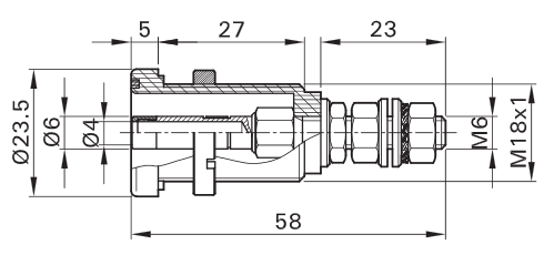

ich suche "Messleitungen" mit 4mm Stecker/Buchse auf beiden Seiten, ca.
1-2Meter lang für Ströme bis 80A.
z.B passend zu diesen Buchsen (die auch kompatibel zu normalen 4mm
Laborbuchsen sind).
https://de.rs-online.com/web/p/6-mm-laborsteckverbinder/2817169/
Für 16A und 32A gibt es große Mengen an fertigen Leitungen in allen
Farben z.b. "SKS Hirschmann 4mm". Für >32A konnte ich aber keine fertig
konfektionierten 4mm Messleitungen finden.
Kennt jemand dafür Lieferanten oder Produkte?

von Philip S. (Firma: ueberblick industries) (ueberblick)
Die verlinkte Buchse ist eine 6mm Buchse, die -auch- 4mm Stecker
aufnehmen kann. Für den angegebenen Strom brauchst Du aber Messleitungen
mit 6mm Steckern. Gibt es fertig zu kaufen:
http://www.pewa.de/DATENBLATT/DBL_MC_M-0CE100SW_M-0CF100SW_DEUTSCH_ENGLISCH.PDF
Mit 25mm2 für bis zu 125A zulässig. (Auch wenn ich bei 125A eher 35mm2
nehmen wollen würde)
von No Y. (noy)
Philip hat es erkannt.. steht auch sogar deutlich bei RS unten in der
Beschreibung. Auch wenn ich gerade nicht verstehe wie 4mm Stift in 6mm
Loch fest halten soll?

von Wolfgang (Gast)
Guckst du Schnittzeichnung an. Das Teil funktioniert als 4mm-Buchse oder
als 6mm-Stecker.
von mb (Gast)
> als 6mm-Stecker.
Achso, jetztat, ich ziehe
mb schrieb:
> Mit >1mm Federweg rundherum natürlich :)
damit zurück.
