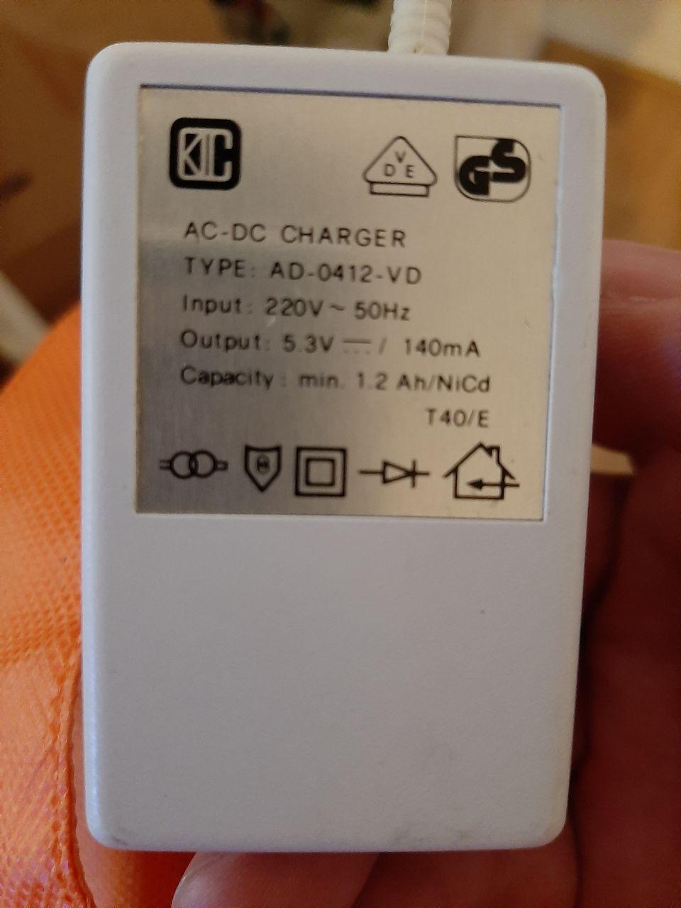

In einer alten Taschenlampe mit 2 x NiCd Akku in Serie soll ich 2 x NiMh
einbauen.
Das Ladegerät kann natürlich nur NiCd, steht sogar extra drauf, jetzt
bräuchte ich ein NiMh Ladegerät.
Ich hab in der Modellbau Abteilung geschaut, weil es dort ja solche
Akkupacks gibt, bin aber nicht ganz schlau drauß geworden, der Verkäufer
hat auch nicht so unbedingt gewusst was er mir raten soll.
Hätte jemand einen Bestell link für mich für ein Ladegerät, was genau
sowas kann?
Oder gibt es so etwas gar nicht?

von michael_ (Gast)
Was steht denn noch drauf?
Mach ma Bild!

von Roman K. (jupiter2648)
michael_ schrieb:
> Mach ma Bild!
Output: 5,3 V Gleichspannung / 140 mA
Capacity: min. 1,2 Ah / NiCd
Das ist eine ganz alte IKEA Taschenlampe, wo die NiCd ausgeronnen sind.
Würd ja meinem Großvater eine neue geben, aber er ist die alte gewohnt
und alte Menschen wollen nichts mehr neues lernen.

von Axel S. (a-za-z0-9)
Das ist dann eins der von mir angesprochenen "dummen" Ladegeräte, die
einfach C/10 in den Akku prügeln.
Was sind das für Akkus? AA aka Mignon? Dann pack da zwei dicke
(>2500mAh) NiMH Zellen rein und fertig die Laube. Die brauchen dann zwar
länger als 14 Stunden, um voll zu werden, aber egal.

von Dieter (Gast)
Wenn der Opa, wie gewohnt diese nur ab und zu ueber nacht oder einen Tag
am Ladegeraet anschliesst, dann setze NiMh ein und lasse alles wie es
ist.
von HildeK (Gast)
> ist.
Genau.
Roman K. schrieb:
> NiMh reagieren aber allergisch auf Erhaltsladung soweit ich gelesen hab.
Das mögen NiCd auch nicht besonders. Und mit so einem Ladegerät eh
nicht.
Du hast sowieso nicht in der Hand, wie tief der Opa die Akkus entlädt.
Das tut denen eher weh. Außerdem mögen beide nur volle Zyklen und wie
voll die gerade sind, wurde auch bisher nicht angezeigt.
Und selbst wenn das Ladegerät nicht optimal passt: Dann halten halt die
Akkus 10% weniger lang und du musst sie in 9 Jahren statt in 10 Jahren
wieder ersetzen.
Und wenn die Taschenlampe nur selten eingesetzt wird, dann sind
Primärzellen eh vorzuziehen anstatt NiCd oder NiMH mit Dauerladen
einsatzbereit zu halten.
