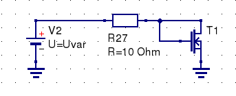

Ich habe einen Logic-Level NMOS, bei dem ich dv/dt im Datenblatt nicht
finden kann. Deshalb frage ich mal hier, ob ich einen Denkfehler habe.
Datenblatt ist angehängt.
Gate ist mit Drain verbunden.
Jetzt nehme ich ein Netzteil, stelle 20V, 1A ein und schliesse Plus an
Drain an und Minus an Source. Kurz: Source hat jetzt theoretisch(!) -20V
und damit ist Vgs theoretisch(!) 20V. In Wirklichkeit steigt Vgs
natürlich erstmal an und dadurch öffnet sich der FET und es fliesst ein
Strom. Die Strombegrenzung des Netzteils greift ein und die Spannung
sinkt. Das ganze passiert binnen ns.
Meine Frage ist, ob das nicht dazu führt, dass der FET kaputt geht.
Öffnet sich der FET schnell genug? Oder liegen da für einige ns wirklich
-20V an Vgs an, die dann das Gate irgendwann sprengen könnten?
Ich weiss nicht, wie ich sowas als Schaltplan zeichnen soll. Ich habe ja
nur einen FET.
Falls jemand fragt, warum ich das mache: Es ist ein isoliertes Problem
einer grossen Schaltung, in der sowas passieren kann, weil ein
Stromfluss in beide Richtungen möglich ist.

Doch. Gate ist an Plus angeschlossen. Es geht also nix sofort kaputt.
Aber die Strombegrenzung zieht auch die Spannung am Gate runter, so dass
sich der MOS auf einen Zwischenwert einpendelt, dann wird er warm und
geht anschliessend je nach eingestellter Strombegrenzung evtl. doch
kaputt.
Mach einen Serienwiderstand vors Gate. Dann reicht die Gatekapazität für
ein Delay locker aus.
Wenn du ganz sicher sein willst, dann spendiere noch ein 10V Z-Diode.

So bekommst Du das Teil sicherlich thermisch kaputt. Nimm die Kennlinie
I_DS über U_GS und plotte dazu den Graphen I_DS*U_GS aus Figure 8. Der
Mosfet wird sich so einstellen, dass U_GS=U_DS einstellen wird. Für
diesen Linearbetrieb ist das Bauteil eigentlich nicht vorgesehen. Nach
Figure 3 wäre bei 10V und 10A nach 100ms schon Schluss für das Teil.

Wieso hat Drain -20V? Am MOSFET beziehen sich alle Spannung
üblicherweise auf Source. Also hat Source 0V und Drain (und weil
verbunden: auch Gate) kann im Prinzip für einen Moment auf +20V liegen.
Zumindest so lange, bis der MOSFET die ausgangskapazität des Netzteils
entladen hat und die Strombegrenzung bei 1A greift.

Wegen zu hoher U_gs? Weil er laut Datenblatt maximal ±15V (gepulst)
verträgt? Eher nicht. 20V dürften noch im Sicherheitsbereich liegen.
Am wahrscheinlichsten ist, daß du mit diesem test den MOSFET thermisch
zerlegst. U_gs_th ist typisch 1.7V (für I_d=1mA). Damit die
eingestellten 1A fließen können, wird der MOSFET über den Daumen
vielleicht 2V Gatespannung brauchen. Weil Gate und Drain verbunden sind,
fallen besagte 2V auch zwischen Drain und Source an und der MOSFET
verheizt 2W. Nackt in der Luft hängend verträgt er das nur sehr kurz.

Wenn du Bedenken hast, daß U_gs zu groß werden könnte: zwei Z-Dioden
antiseriell zwischen Gate und Source und dazu noch ein Widerstand in der
Zuleitung zum Gate. Und fertig die Laube!

Albern. Nach Figure 8 braucht dieser MOSFET keine 2.5V für 10A.
Das liegt sehr deutlich im DC-Bereich des SOA Diagramms.
Darüber hinaus bräuchte deine Testschaltung dafür 100V über R27.
An dem dann 1000W verheizt würden. Albern eben.
Der R27, Shunt zur Strommessung, hat hier natuerlich keinen passenden
Wert fuer hohe Stroeme. Das ist nur das Prinzipschaltbild zu dem was der
TO anfuehrte.
Nach Figure 6 fliessen bei 2.8V hier 150A, dh 420W. Fuer 2.5V muss man
interpolieren, ca. 50A, dh. 125W.
