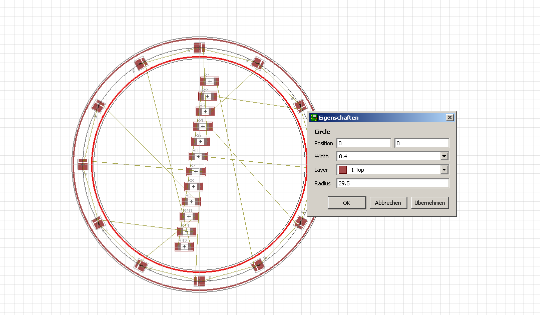

Hi, hab in einem runden Design ein Circle in bot angelegt und kann es nun keinem Netz zuordnen. Gibbs dafür eine Erklärung oder noch besser einen Workaround? Danke

Platiner schrieb: > Hi, > hab in einem runden Design ein Circle in bot angelegt und kann es nun > keinem Netz zuordnen. Gibbs dafür eine Erklärung oder noch besser einen > Workaround? Für die Erbsenzähler: es ist natürlich in der top-Ebene, das ändert jedoch nichts an der Frage ... Platiner schrieb: > hab in einem runden Design ein Circle in bot angelegt und kann es nun > keinem Netz zuordnen. Gibbs dafür eine Erklärung oder noch besser einen > Workaround? Geht nicht, weil Circle kein Wire ist und keinen Anfangspunkt hat an dem ein Netz ansetzen könnte. Is halt so. Aus 4 Wires zusammensetzen mit Eckenrundung. Aus zwei 180° Bögen zusammensetzen. Aber weil Du anscheinend die LED und die Widerstände an die Kreise anschließen willst: Wirst Du nicht drumrumkommen, jeden Kreis aus 12 Bogensegmenten a 30° zusammenzusetzen, denn die Netze binden nur an die Enden der Bögen. Geht aber mit Copy und Rotate schnell. Oder Du ignorierst die Netze und legst einfach für diese einfache Schaltung von den Bauteilen Wires passend auf die Kreise. Dass ist dann nicht schön und sollte man so nicht rausgeben, aber für quick'n'dirty mal schnell eine Platine machen geht das. oder du verwendes ARC und schliesst den kreis fast (nicht verzagen, charly fragen hihihi) Btw: Warum machst Du nicht immer 3 LED in Reihe plus 1 Widerstand, das geht dann prima für 12V Versorgung. Soll ja wohl eine Ringleuchte für Mikroskop oder Bohrmaschine werden, rat ich mal. Charly B. schrieb: > oder du verwendes ARC und schliesst den kreis fast Wers braucht, kann da ja noch ein kurzes Wire drüber legen. :) Tip: wenn's Raster fein ist kannste die Enden 'quasi' ueberlappen Charly B. schrieb: > Tip: wenn's Raster fein ist kannste die Enden 'quasi' ueberlappen Oh... Nach dem einbinden ins Netz, kann man das auch schließen, ohne das irgend was meckert (v7.7).

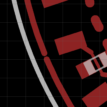

@all Vielen Dank für Eure Antworten. Hab es anders gelöst*: mit Polarkoordinaten vier Vias an passenden Stellen gesetzt und diese über das Netz verbinden. Dann route anklicken, dann das Signal anklicken und anschliessend in die Eingabezeile eintragen: @-Radius (im Uhrzeigersinn) oder @+Radius (gegen Uhrzeigersinn) und die Route schnappt auf den Zielpunkt genau ein. Beim letzten Teilstück musste ich etwas mit den Koordinaten spielen. Der ARC ist mir sowas von suspekt ... ;-), den hab ich noch nie verstanden. *irgendwo gefunden und gespeichert, heute daran erinnert: "Mit dem WIRE- oder ROUTE-Befehl kann man auch einen Radius angeben. Also könnte man mit ROUTE an einem Pad anfangen, dann über die Kommando- zeile den Radius angeben (z.B. @+Radius oder @-Radius, je nach Drehrichtung) und dann einigermaßen genau in den Mittelpunkt des Zielpads klicken. So erzeugt man einfach kurze Bogenstücke." Passt. Vielen Dank

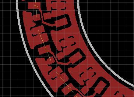

Sebastian S. schrieb: [...] >Ich "sehe" keinen Grund dafür die Leiterbahnen im Kreis zu verlegen. Mit Verlaub: Ich sehe keinen Grund dafür, Leiterbahnen bei runden Platinen nicht im Kreis zu verlegen. Vielleicht bin ich auch bescheuert: Platinen betrachte ich als Kunstwerke der jeweiligen Designer. Jeder bringt sein eigenes Design ein. Kein Designer macht die gleiche Platine vom gleichen Schaltplan. Erfahrung halt ... Und ich mache eben deshalb bei runden Platinen auch runde Leiterzüge, weil es eben oft besser passt. Grüße Platiner schrieb: > Und ich mache eben deshalb bei runden Platinen auch runde Leiterzüge, > weil es eben oft besser passt. Ja und, das Verfahren dazu ist doch nun bekannt. Im Fall von Flächen auf ringförmigen Platinen wie im obigen Bild von Teo D. gehts noch einfacher: 1. Ein circle mit dimension äußerer Kreis 2. Ein circle mit dimension innener Kreis 3. Ein circle mit top-restrict zwischen den Kreisen, Breite Null. 4. Ein polygon quadratisch über die ganze Fläche, Signal wie erste Leitung, orphans off. 5. Ein polygon quadratisch über die ganze Fläche, Signal wie zweite Leitung, orphans off. Die Polygone werden automatisch an die Kreise angepasst und erscheinen dank orphans off nur dort, wo die Pads liegen. Eventuell muss man ranks vergeben. Karl K. schrieb: > Im Fall von Flächen auf ringförmigen Platinen wie im obigen Bild von Teo > D. gehts noch einfacher: > ... Hat mir dann aber nicht so mit den ThermalPads und Abstand zum Rand gepasst. Sicher hätte man das auch anders machen können... Teo D. schrieb: > Hat mir dann aber nicht so mit den ThermalPads und Abstand zum Rand > gepasst. Da kann man mit Wirebreite, Abstand zum Rand Isolate schon noch was drehen. Aber ja, manchmal isses einfacher da zu tricksen. Kommt halt auch drauf an, ist es ein Einzelstück oder will ich das in die Fertigung geben. Ich hab auch schon Platinen im Autocad gemacht, weil es da einfacher war die Geometrie zu erhalten und die Signalverteilung eher simpel war. Karl K. schrieb: > Da kann man mit Wirebreite, Abstand zum Rand Isolate schon noch was > drehen. Dann werden aber die Stege bei den ThermalPads auch dünner. Bei Isolate hatte ich etwas Bammel. War meine Erste, die ich mit Heißluft gelötet habe und das ohne Lötstoplack. Karl K. schrieb: > Aber ja, manchmal isses einfacher da zu tricksen. Kommt halt auch drauf > an, ist es ein Einzelstück oder will ich das in die Fertigung geben. Ebends, ich muss den Pfusch eh selber ausbaden. :) Antwort schreiben |
