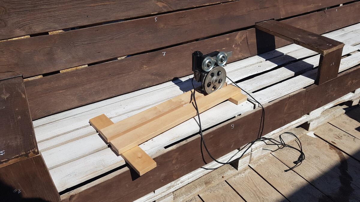

Falls es noch jemanden interessiert ... es sind jetzt genügend Komponenten zusammen gekommen, um den Versuchsaufbau provisorisch in Betrieb zu nehmen. Manches wird direkt aus China versendet, das ist ja schon ein Ding ... die richtigen/schmaleren Zahnriemenscheiben + Zahnriemen sind noch nicht da. Ob die noch ankommen ... Erst dann kann die Servo-Konstruktion vollendet werden. Momentan bestehen die Riemen aus gefaltetem Tesafilm. Das ganze läuft auf dem Mega 2560, da dieser mehr als genug Pins/PWM's/Interrupts für alles bietet. Auf dem Laptop läuft der Websocket-Server unter Java/Spring Boot. Darin wird auch per USB die Verbindung zum Controller aufgebaut um die Steuerkommandos zum Controller weiter zu leiten oder die Telemetrie vom Controller zu empfangen und an den Web-Client weiter zu geben. Der Laptop befindet sich in einer Windscribe-VPN mit statischer IP. Auf dem Laptop ist auch ein Browser-Fenster geöffnet, in dem die Kamera und Mikrofon angezapft werden. Bild und Ton werden über WebRTC an den Web-Client gesendet. Das ist eine Google Firebase App. Die Latenz der Bildübertragung ist überraschend kurz, und das mit LTE. Die Bildqualität ist nicht so herausragend, liegt aber eher an der integrierten Kamera. Wer Lust hat, kann die Steuerung ausprobieren. Ich habe auf die Schnelle, ein Steuerungsinterface zusammengeschustert. Wichtig ist nur, dass die Seite "wiretome.de:16933" vom Client aus erreichbar ist. Das ist der Websocket-Server auf meinem Laptop innerhalb der VPN. Wenn ein OK erscheint, dann sollte es klappen. Unter https://servo.frontlooper.net läuft der Client. Dort müsste der Button zur Anforderung der Kontrolle erscheinen. Dann hat man eine Minute Zeit die beiden Servos zu steuern. Nach 10 Sekunden Nichtaktivität wird die Session vorzeitig gecancelt. Ansonsten, wenn bereits jemand die Servos steuert, erscheint die Wartezeit bis man selbst mit der Steuerung an der Reihe ist. Audio wird ebenfalls übertragen, man kann also das Geräusch der PWM-Signale hören. Die linke Maustaste über dem Steuerungsrechteck gedrückt halten und schieben. Die kurzen roten Linien zeigen die Telemetriedaten des Kontrollers/der Motoren. Das sind die Positionsdaten, die über Websocket, live zurück vom Controller ankommen. Das sollte somit schneller sein, als das Videobild. Es sei denn, es treten irgendwelche Lags auf, was ich gerade noch teste. Ansonsten, danke für die nützlichen Tipps! Jetzt fängt hier an, irgendwas zu funktionieren ...

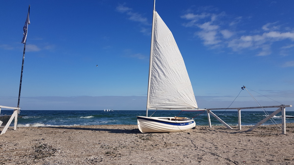

Die Sache wird konkreter ...
Super, da bin ich mal gespannt ... halt uns auf dem Laufenden und nicht demotivieren lassen durch destruktive Kommentare. Viel Glück und cheers

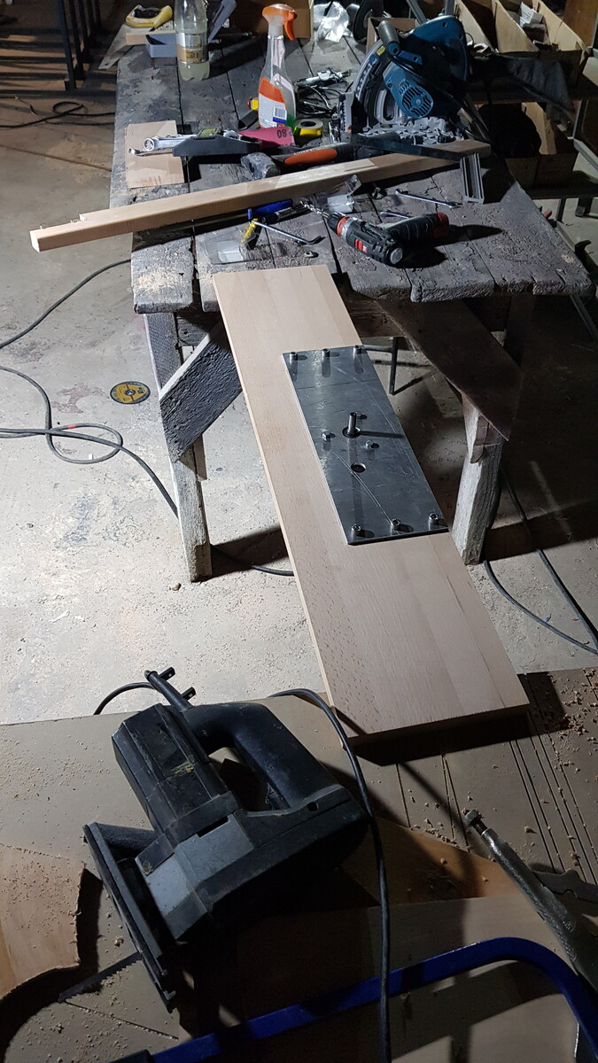

Nach und nach kommen die Teile zusammen. Manches war schwerer zu bohren als gedacht. Da musste schweres Gerät ran ;o) https://www.youtube.com/watch?v=rRXIkuUfX5w

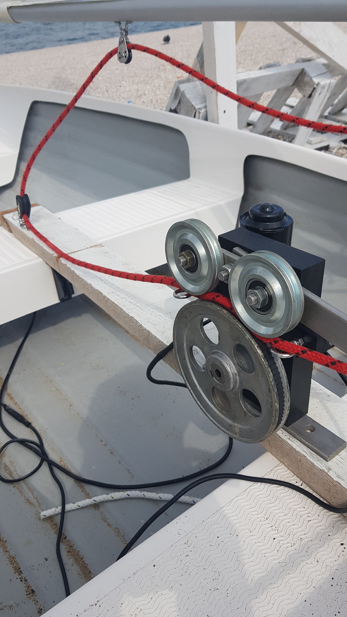

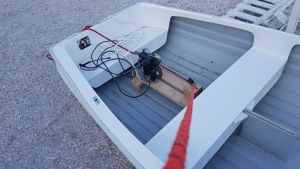

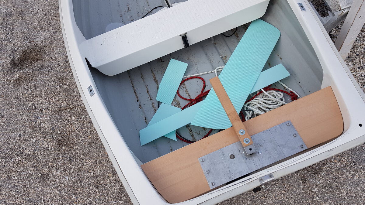

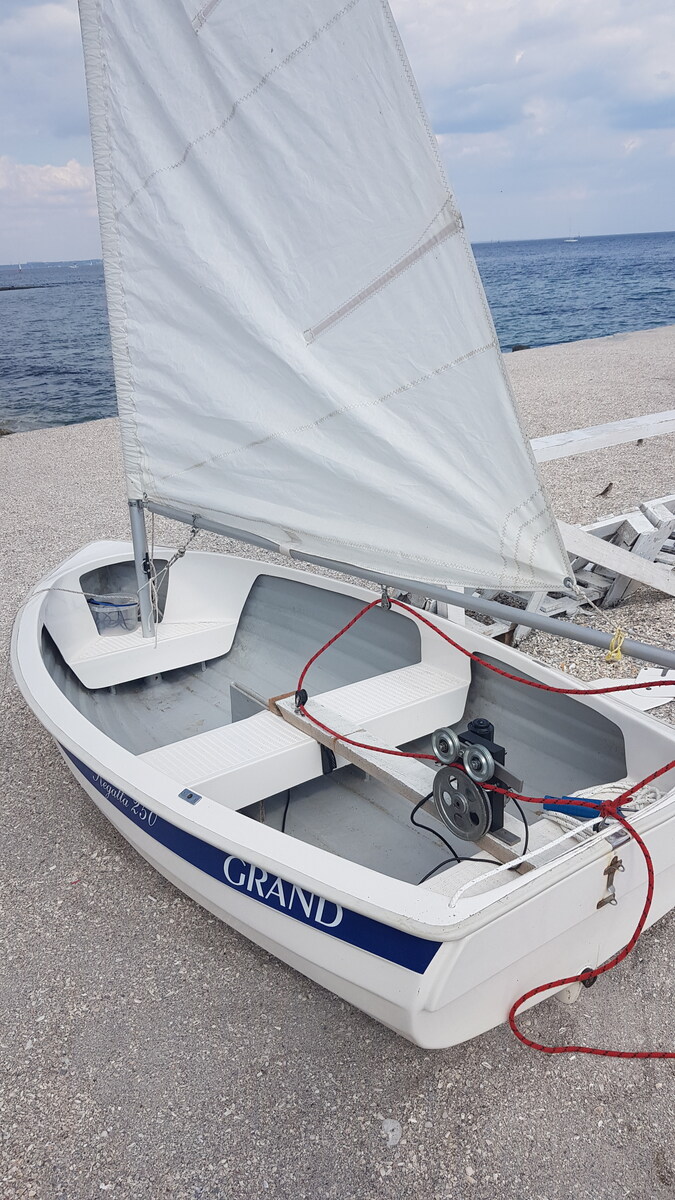

Habe jetzt endlich alles zusammengesteckt. Erstmal provisorisch, außerdem ist geeignetes Wetter für einen realen Einsatz erstmal nicht in Sicht. Meter hohe Wellen für die nächsten Tage. Hier kann man mit dem Ruder und der Schot spielen. Es gibt aber momentan keine Logik für die Reihenfolge der Sessions. Wer als letzter reinkommt, der bekommt die Kontrolle. Der vorherige wird rausgeworfen. So jedenfalls die Theorie ... Take control Button klicken ... https://frontlooper.net
#6835815
Tut nix? LG, Sebastian
Sebastian schrieb: > Tut nix? > > LG, Sebastian Sollte. Nach dem Klicken des Buttons sollte sich alles bedienen lassen. Links Ruder, rechts Winsch.
#6835865
Fedor K. schrieb: > Take control Button klicken ... Die Mittenlage des Ruders scheint verstellt zu sein ;-)
Tolles Projekt! Zumal es zumindest auf dem Trocknen ja funktioniert. Gratulation, Rainer
Danke! Morgen geht's weiter ;0)
Tja, der eine Strand ist jetzt wohl vermint ... Hoffentlich nicht lange ...
