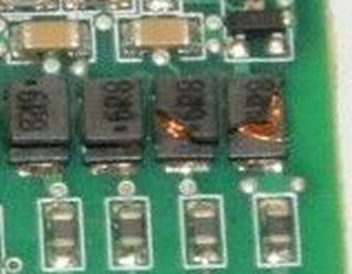

Welches Bauteil durch Kälte defekt
Gast #6137157
bei unserer Heizungsanlage ist durch Kälte ein Bauteil auf der
abgebildeten Platine defekt gegangen. Kann Jemand mir sagen welches
Bauteil hier durch Kälte ausgefallen sein könnte? Trafo? Elko?
Viele Grüße
Chris
#6137167
Das unten rechts sind einfache SMD Spulen mit Eisenkern - die gehen
eigentlich nur mechanisch kaputt.
D.h. da war Wasser dran festgefrohren und hat sich dabei ausgedehnt. Ich
würde da auch mal nach Korrorsionsspuren suchen - es sei denn da ist
Conformal Coating drauf.
Allerdings kann die Beschädigung auch durch unsachgemäße Behandlung beim
Ausbau herrühren.
Prüfen kann man die Spulen übrigens mit 'nem normalen Durchgangsprüfer.
Ist ja nur jeweils ein aufgewickeltes Stück Draht...

Gast #6137195
heizer schrieb:
> Sicher daß die defekten Drosseln wirklich den Kältetod gestorben sind?
Menno!
Hier der offensichtlichste Fehler. Und der ist nicht durch Kälte
entstanden. Zumindest bei der rechten Drossel scheint auch die Wicklung
beschädigt.
Wäre es im Heizungsraum so kalt geworden daß Ferritkerne von allein
zerspringen, gäbe es jetzt sicher größere Probleme zu lösen...

#6137207
> beschädigt.
Da mal messen ob die beiden noch Durchgang haben. Sind nur Kupferdrähte,
der Widerstand sollte also sehr klein sein (~<1-Ohm). DMM auf
Durchgangsprüfung stellen, wenns piepst ist alles OK. Wenn nicht, die
betroffene Drossel(n) TESTWEISE mit einem Stück Draht überbrücken
(anlöten).

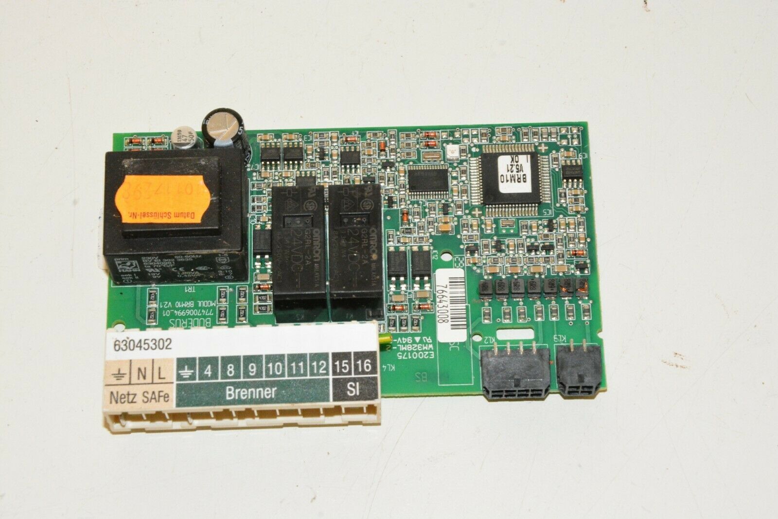

Gast #6137802
Nochmals hallo zusammen,
nun original Fotos meiner Platine. Fakt ist dass ich wenn ich mit dem
Heißfön die Platine im Betrieb erwärme die Heizung läuft, wenn ich den
Heißfön wegnehme die Steuerung auf Störung geht, so nach ein paar
Minuten.

Gast #6137811
Chris schrieb:
> wenn ich mit dem Heißfön die Platine im Betrieb erwärme die Heizung läuft
Dann hilft es vielleicht schon, einfach alle Lötstellen nochmal
nachzulöten. Ich würde mit den großen Bauteilen und Anschlüssen
beginnen.
#6137812
Chris schrieb:
> Lohnt sich es den Trafo
was hast du blos mit dem Trafo?
Trafos sind dicke Klötze bestehend aus Eisen und Kupfer. Da ist nix
drin, was in einem Trafo tempereatur empfindlich sein könnte in der Art,
wie du es beschreibst. Es gibt ert mal keinen keinerlei Grund, den Trafo
auszutauschen.
Darüber hinaus: Löte einfach 2 Drähte an die Sekundärseite des Trafos,
und klemme ein einfachse Multimeter an. Dann mache deine
Heißluft-Fön-Experimente. Du wirst sehen: Dem Trafo ist das vollkommen
Schnuppe.
Was jedoch temperaturempfindlich sein KÖNNTE:
a) Kalte Lötstellen. Dazu mit einer starken Lupe alle Lötaugen genau
sansehen (gerne auch die vom Trafo, die könnten sich durch das Gewicht
des Trafos ergeben haben)
b) Elektrolyt-Kondensatoren. Diese trocknen aus und können dann "im
besten Fall" die Spannungsversorgung der Platine lahm legen. Da hast du
schon mal 2 Kandidaten auf deiner Platine, welche gerne getaucht werden
könnten.
Gast #6137817
> Lohnt sich es den Trafo und das Elko zu tauschen oder soll ich
> mir die Arbeit nicht machen?
Messe die Spannung an de beiden Elkos.
Wenn sie ungefähr 12V und 24V betragen, sind Elko und Trafo in Ordnung.

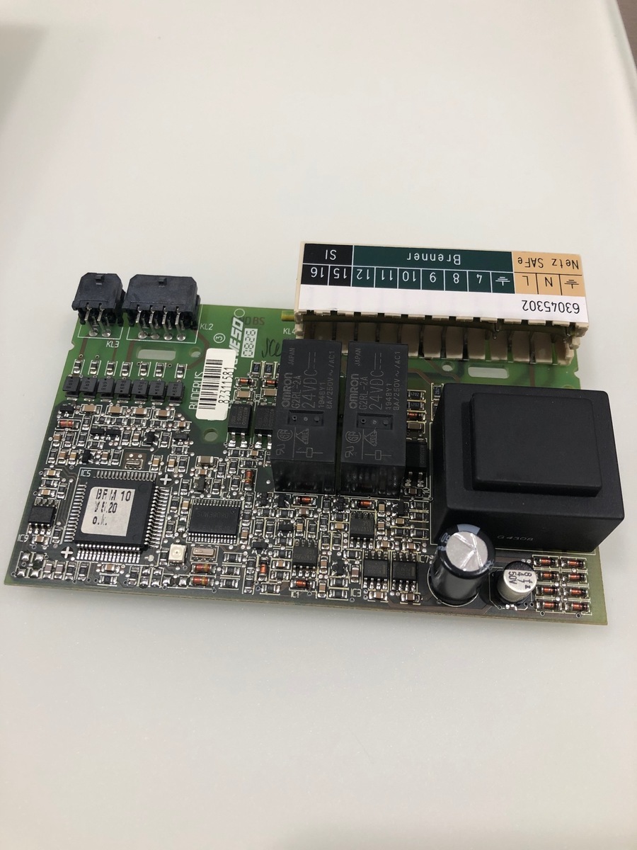

Gast #6137924
Stefan ⛄ F. schrieb:
> Warum gehen dann Elektroniken in den Autos nicht kaputt,
Ganz einfach, weil in dem Fall das Teil in seiner Funktion sicher defekt
ist obwohl der Elko noch nicht kaputt ist,
An der Grenze "gestrickt" sagt dir doch etwas?
Die selbe Methode mit dem Fön habe ich auch schon oft zur
Fehlereingrenzung in SNT benutzt, und sie hat immer zugetroffen.
Mit der Wärme wird der Elko zwar nicht wieder i.O., aber das bischen
Rest vom Elektrolyt bringt ihn wieder auf Trab.
Der eine SMD-C hat 47 µF aber 50V , viel zu großér U-Wert würde ich
behaupten, und der andere ist nicht lesbar, hat aber sicher so um die 1k
µF?
Ein Versuch ist es jedenfalls wert und er ist einfach umzusetzen, wenn
er denn die Lösung bringt.
Gast #6137937
hau mal die beiden Elkos raus. Sie sind über dem Trafo und werden immer
beheizt, trocknen aus.
Wenns kalt ist zieht sich das Elektrol, zusammen und µF sinken ab.
Ist in 75% all meiner Störungsfälle so gewesen.
Kannst sie ja mal mit dem Lötkolben Punktweise erwärmen und testen obs
dann geht.
Dazu kommen noch ausgebrannte/ gerissene Lötstellen an 230V OKs mit R's
oder X2 Kond. ohne Kapazität(vor OKs) Trafos hatte ich bis jetzt erst 2.
Verbrauchte Relais sind auch vorhanden, reagieren aber eher nicht auf
Wärme.
Deine LP sieht, soweit das die Auflösung zulässt, nicht schlecht aus.
Ran an den Speck, das ist zu finden.
Viel Erfolg, Uwe

Gast #6138176
Na dann bist Du doch schon auf dem besten Weg der Fehlersuche. Nimm eine
Postkarte und erwärme nur einen Teil um den Fehler einzukreisen. Später
einen Trichter um einzelne Bauelemente zu erwärmen.
Es könnTe ein Elko sein, es könnte aber genauso ein Leiterriss sein?
(Firma: matzetronics) #6138425
blob schrieb:
> Was habt ihr denn? Sobald die Heizung läuft wird die Platine ja
> erwärmt;)
Und zum Starten der Heizung ein Feuerchen unter der Elektronik machen?
"Und haben, als es kühl wurd' zur Nacht
 ein Feuerchen auf dem Teppich gemacht"
Hatte hier auch eine Standheizung, die unter 5°C nicht mehr startete. Da
wars eine schlichte 1N4005, die sonst nie kaputt gehen. Sie verriet sich
dadurch, das die angemeckerte Unterspannung verschwand, wenn man die
Diode ein wenig verbog.

#6138591
Eigentlich könntet ihr die "täglich grüsst das Murmeltier" Diskussion
mal einstellen, kommt eh nix neues mehr.
Statt dessen mal darauf warten ob der TO "Chris" endlich mal alle THT
Lötstellen (Trafo, Relais, Steckkontakte, ...) mal nachgelötet hat und
ob damit der Fehler verschwunden ist.
Danach! kann man weiter suchen.
Gast #6138808
Moin,
Problem gelöst, der SMD Elko war der Übeltäter! Vielen Dank an alle die
hier einen konstruktiven Beitrag dazu geleistet haben.
Viele Grüße
Chris
