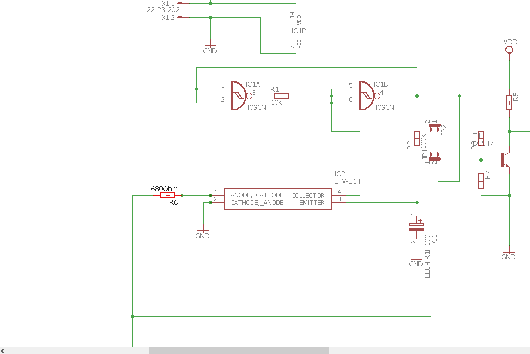

Hallo Forum,
ich habe folgende Schaltung aufgebaut auf meinen Steckbrett.
Die Schaltung soll eine selbsthaltung mittels 4093 sein.
Kondensator ist ein 10nF
Soweit funktioniert die Schaltung Prima, jedoch nicht wenn das ganze
mittels LV814 Opptkoppler geschaltet wird, denn dann kann man zwar
einschalten jedoch nicht ausschalten. Warum? Keine Ahnung, der
Optokoppler schaltet durch -
65 Ohm an der C-E Strecke.
Hat jemand eine Ahnung woarn das liegen kann? Mit Taster funktioniert
sie nämlich perfekt.
Danke

Achja,
die Schaltung soll Anzeigen per Led wann ein Lichtschalter an und aus
geschalten wurde.
Die Jumper Irgonieren mir geht es nur um die Schaltung.
von Stefan F. (Gast)
Wenn der Optokoppler einschaltet, wird IC1B zum astabilen Multivibrator.
War das beabsichtigt?
Ansonsten ist die gewünschte Funktion der Schaltung sehr unklar
beschrieben. beschreibe die Anforderungen mal in Textform, nicht anhand
eines fehlerhaften Schaltplans.
Wann soll die LED an gehen, und wie lange?
Wann soll sie aus gehen?
Welchen Zustand erwartest du nach dem Einschalten der Stromversorgung?
Wie kommt das Signal vom Schalter zum Optokoppler?
von Hans (Gast)
Der optokkopler wird mittels 12v Signal von einer Steuerung...
Gesteuert.
Die LED soll bei einen kurzen high Signal angehen und beim nächsten high
Signal wieder aus.
Das tut sie auch aber eben nur wenn ich statt optokkopler einen taster
dazwischen anschließe.
> Signal wieder aus.
Dann verwende dafür ein T-Flipflop. Oder ein Stromstoß-Relais (statt
Optokoppler).
von Peter D. (peda)
Weil der beide Polaritäten durchläßt.
Entweder einen Photo-MOS oder 2 Optokoppler nehmen.
von Hans (Gast)
Irgendwie eigenartig da der lv814 durchsteuert und sperrt. Was hat das
damit zu tun das er beide polaritaten durchlasst?
Ich werde wls. Sowieso ein t flip flop einsetzten. Den 4093 hatte ich
zuhause
Es geht um die Richtung des Stromflusses, die wechselt je nach
Schaltzustand. Dein Optokoppler hat eine bevorzugte Stromrichtung, die
er wesentlich besser leitet, als anders herum.
von Ach Du grüne Neune (Gast)
Nimm doch einen PC827 Doppeloptokoppler bei dem du die Transistoren
antiparallel schaltest und die LED's in Serie (wenn deine VDD nicht viel
größer ist als 5 Volt).
von Jens G. (jensig)
> Signal wieder aus.
Dann ist das aber nicht einfach eine Selbsthalung, sondern ein
bistabiler Multivibrator.
Da gibt's genügend Schaltungen, mit einen NE555, oder einem (halben)
CMOS 4013, oder.
Das, was Du da hast, ist jedenfalls ein astabiler Multivibrator, den Du
aber durch einen kurzen Impuls nur für eine halbe Schwingung Schwingung
laufen läßt (also umschalten). Da darf der Impuls nicht zu lange sein,
sonst geht das Ding hin und her.
Ein weiterer Grund, daß das Ding mit OK nur in eine Richtung
funktioniert, ist der, weil der OK (besser sein Ausgangstransistor) eben
auch nur in eine Richtung arbeitet.
Also nimm, wie oben geheisen, dann kannste die Sache mit einem OK hin-
und herschalten, wie Du lustig bist..
