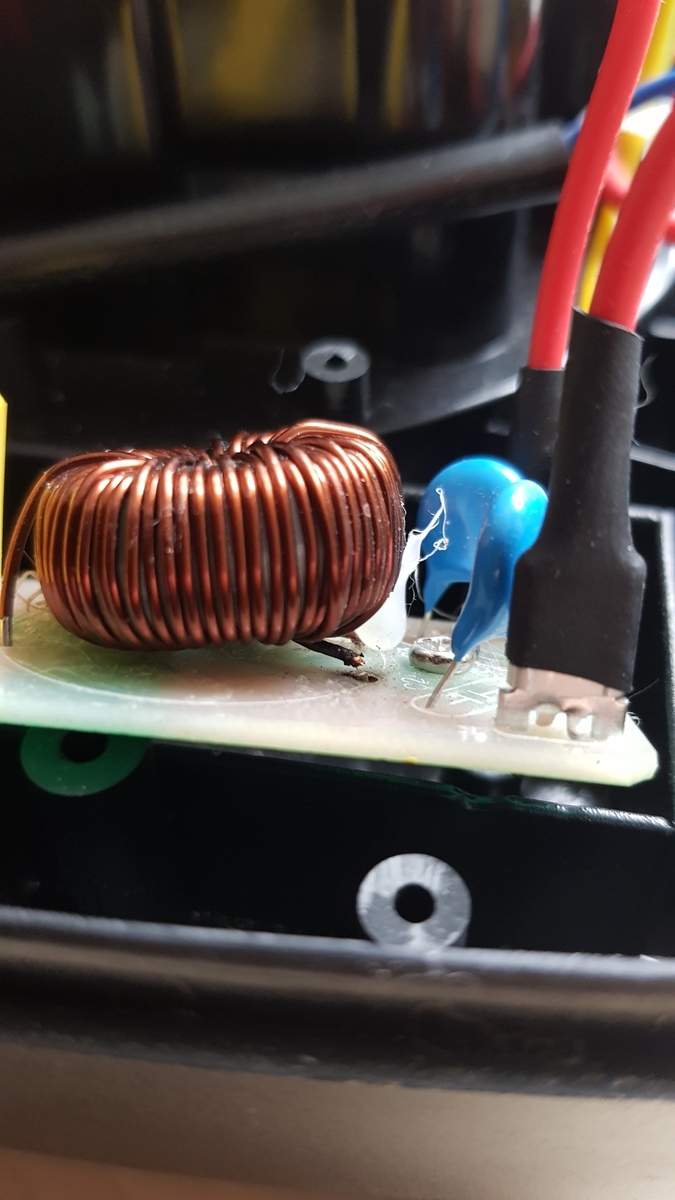

Hallo ihr Lieben,
Ich probiere gerade meinen Mixer zu reparieren und glaube das Problem
gefunden zu haben. Der Draht der Spule ist gebrochen (siehe Bild).
Lässt sich der Draht einfach wieder löten? Ich bin leider echt kein
Experte und die Frage mag evtl. naiv klingen. Trotzdem würde ich mich
über Antworten und Lösungsvorschläge freuen.
MfG T.s.
#6137329
ja, das ist eine einfache Drossel für Netzspannung. da gibt es keine
"hochfrequenztechnischen Besonderheiten".
Säubere das Bohrloch von dem abgebrochenen Draht und Lötzinn. Dann
kratzt du ein bischen (ca. 5 mm) der Isolierung vom Drahtende an der
Drossel ab, und verzinnst das Ende. Dann lötest du den Draht einfach
wieder an die Platine an.
Sofern du es nicht hinbekommst (Drahtlänge), den Draht wieder im
Bohrloch zu befestigen, kannst du m.E. behelfsweise auch eine Windung
von der Drossel abwickeln.
Gast #6137363
Vielen Dank für die schnelle Antwort.
Verstehe ich richtig, dass die Änderung der Induktivität durch das
Abwickeln vernachlässigt werden kann?
Kann ich den Draht einfach an der gebrochenen Stelle löten, oder muss
ich das auf der Unterseite machen.
Noch eine Frage aus Interesse: Was genau bedeutet Funkenstörungen?
Gast #6137367
So einen Draht brennt ein korrekt abgesichertes Hausnetz nicht mal eben
durch...
Die Vibrationen vom Mixer werden die Ursache sein, die relativ hohe
Masse der Spule darf hier machen was sie will.
Gast #6137372
Absolut.
Unterseite.
Funken*t*störung! Der Mixer würde ohne Drossel Rundfunkempfang in seiner
Umgebung stark stören.

#6137435
T.s. (Gast)
>Du hast recht, der ist durchgebrannt. Macht das einen Unterschied?:)
>MfG
Nein, nix durchgebrannt. So einen Draht brennt man selbst bei sattem
Kurzschluß an einer normal abgesicherten Steckdose nicht durch.
Das Ding hat sich einfach abgerüttelt, bzw. war schon vorher irgendwie
"fast ab", und vielleicht noch eine Weile immer "geradeso-Kontakt"
gehabt, und deswegen hats immer bißchen gefunkt.
Also eine Windung runterwickeln, auf nötige Länge kürzen, Ende lackfrei
kratzen, verzinnen, und festlöten (mit Kolophonium/Flußmittel - aber
nicht das Zeug vom Dachklempner).
Den Stummel, der noch im Lötloch drin steckt, vorher rausmachen (den
Versuch, die beiden getrennten Drahtenden irgendwie auf Stoß zusammen
zulöten, kannste vergessen - das rüttelt sich ratzfatz wieder ab).

#6137497
Ja, das ist als Sollbruchstelle konzipiert. Beim Abisolieren wird der
Draht vermutlich eingekerbt worden sein. Wenn möglich, eine Windung
abwickeln, statt anstückeln.
Heißkleber taugt nichts. Entweder mit Silikonkleber oder Kabelbinder
fixieren.
