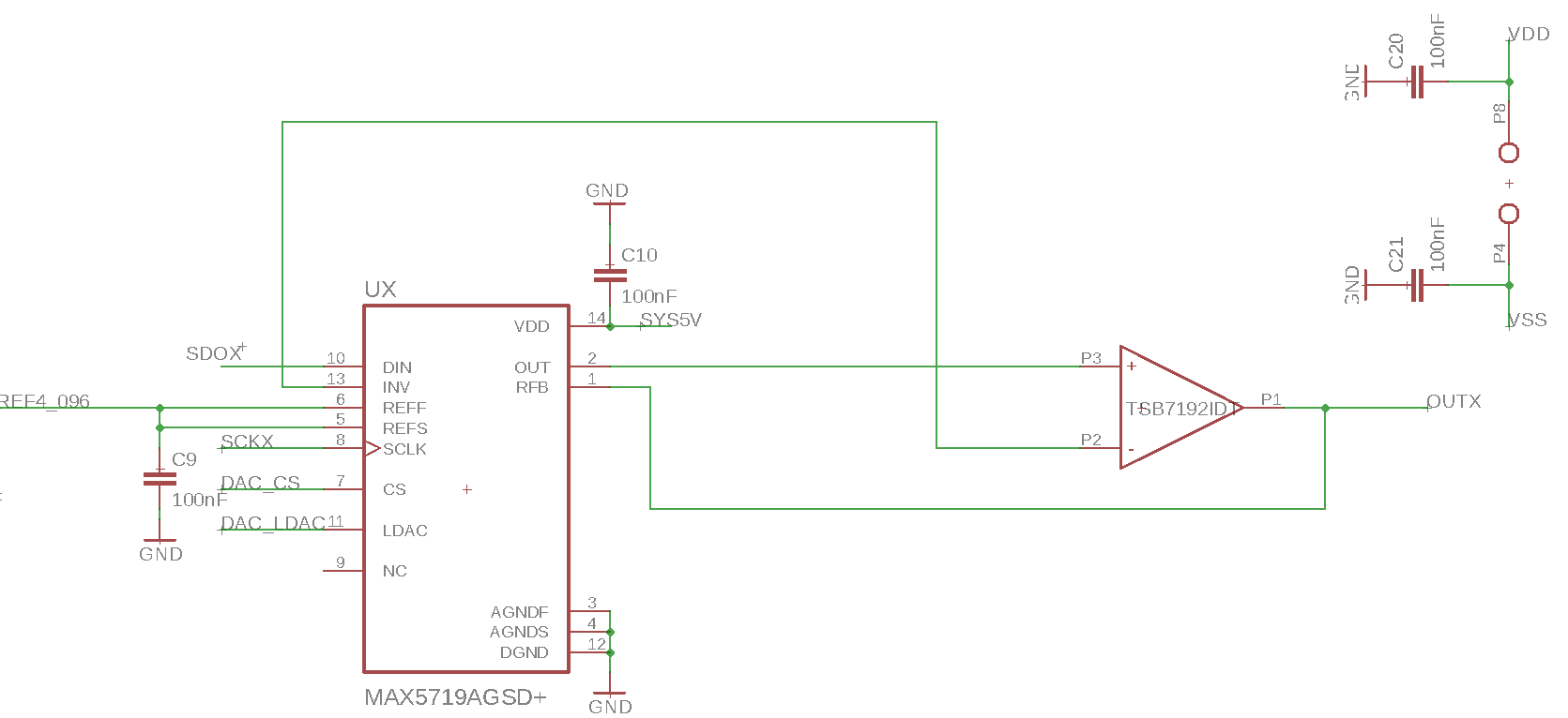

Ich habe einen MAX5719-DAC (
https://datasheets.maximintegrated.com/en/ds/MAX5717-MAX5719.pdf ) den
ich nach der Schaltung aus der Spezifikation mit einem OPV versehen habe
(siehe Anhang, einmal der Screenshot aus der MAX5719-Beschreibung,
einmal mein Schaltplan).
Laut Beschreibung müsste ich bei der Beschaltung am OPV eine
Ausgangsspannung im Bereich -Vref .. + Vref erhalten. Tatsächlich
bekomme ich aber nur -Vref .. 0 über den gesamten Wertebereich des DAC.
Versorgt wird der DAC korrekt mit -15 und +15V.
Meine Frage: was ist hier falsch? So weit ich das sehe entspricht mein
Schaltplan exakt dem, was MAX vorgibt.
Und noch eine Frage: was müsste ich ändern, damit ich am Ausgang des OPV
nicht nur Vref erhalte, sondern -5V .. +5V?
Danke!
Gast #6137394
der Fehler muss ja nicht unbedingt am Schaltplan liegen. vielleicht
verwendest du einen falschen SPI-Mode, so dass dein übertragenes MSB
immer 0 ist.

Gast #6137554
Achim S. schrieb:
> Zonk schrieb:
>> Wenn das Bit schuld wäre, sollte das doch eine ganze Zeit lang dauern!?
> nein. wenn du wegen falschem SPI Modus das MSB immer als 0 überträgst
> und das LSB verlorengeht, dann springt die Spannung auch beim überlauf.
> wenn du ein Oszi hast, dann miss mal den SPI Transfer nach.
Japp, Kommando zurück, du hast recht - der DAC liefert tatsächlich
maximal 2V - Ursache also gefunden!
Bleibt die zweite Frage: was müsste ich ändern, wenn ich am Ausgang +-5V
oder +-10V Spannung bekommen wollte? Einfach eine höhere
Referenzspannung verwenden funktioniert nicht, da der DAC dort maximal
6V zulässt, womit die +-10V sich nicht abdecken ließen.

Gast #6137655
na ja, jetzt musst du halt noch klären, warum der DAC nur den halben
Bereich nutzt.
am einfachsten und saubersten wäre, eine weitere Verstärkerstufe
nachzuschalten.

Gast #6137765
Zonk schrieb:
> Nach dem ich da sowieso bereits einen Verstärker benutze: lässt der sich
> nicht dafür verwenden?
das Verhalten deines aktuell verwendeten Verstärkers wird über die
interne Beschaltung im DAC festgelegt. Du kannst REFS und REFF nicht
getrennt wählen (weil sie im DAC verbunden sind), du kannst die
Rückkopplung nicht definiert beeinflussen (weil der absolute Wert von
RFB nicht festgelegt ist) und du solltest nicht das Potential an DAC_OUT
extern verschieben, ohne die Performance des DACs zu verschlechtern.
Deshalb wiederhole ich einfach mal:
> nachzuschalten.
Da du den ähnlichen Rat in allen Antworten von unterschiedlichen Leuten
erhalten hast, wird wohl was dran sein.
Gast #6137781
Ok, der Punkt war vielleicht missverständlich. Deshalb zur
Erläuterung...
Wenn die Referenz für die Spannungserzeugung und das Bezugspotential an
Rinv für die Rückkopplung getrennt eingestellt werden könnten, dann
würde dir das einen benötigten Freiheitsgrad geben. Aber beides sind
einfach nur Anschlüsse an das identische Referenzpotential (für
Referenzquellen mit Force- und Sense-Anschluss). Deshalb fehlt dir der
Freheitsgrad für deine Wünsche an "beliebige" Spannungsbereiche.
