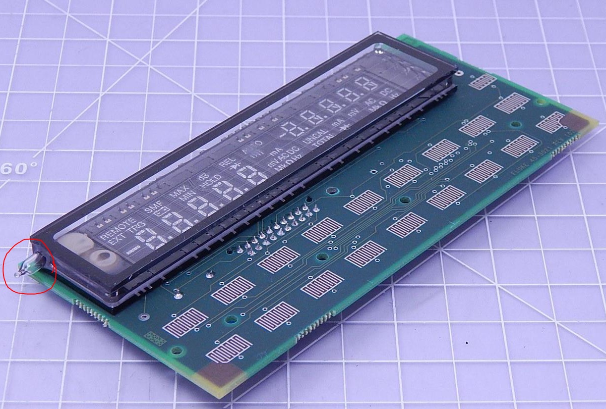

Hi zusammen, mir ist soeben von einem VFD Display die "Nase" abgebrochen (siehe Bild). Dadurch ist natürlich das Vakuum entwichen. Lässt sich das irgendwie reparieren? Das Display sieht sonst absolut unbeschädigt aus und hat bis dato noch wunderbar funktioniert. Vielen Dank Gruß Bernd P.S. leider kann ich das .png Bild nicht mehr löschen. Bitte einfach ignorieren.
Borsty B. schrieb: > Dadurch ist natürlich das Vakuum entwichen. Lässt sich das irgendwie > reparieren? Ja, neues Vacuum aus der Flasche einfüllen. Aber aufpassen, das nichts danebentropft. Sonst gibts Löcher im Fussboden. PS: War die Frage wirklich ernst gemeint?
Ja, die Frage war ernst gemeint. Wieso soll ich das Display einfach wegwerfen wenn es eventuell eine Möglichkeit gibt es zu retten?

Harald W. schrieb: > Ja, neues Vacuum aus der Flasche einfüllen. Das würde schon gehen, aber neuen Getter bekommt man beim besten Willen nicht rein.
Mir war nicht bewusst dass die Getter sofort schaden nehmen. Also gut, dann muss ich mich wohl davon verabschieden :(
Sieht mir nach Display von nem Fluke 45 aus oder so. Würd mich glaub auch ankacken, wenn ichs zerdeppert hät ;-)

Borsty B. schrieb: > Ja, die Frage war ernst gemeint. Wieso soll ich das Display einfach > wegwerfen wenn es eventuell eine Möglichkeit gibt es zu retten? Es gibt eben nur leider keine, zumindest keine praktikable. Und jedem, aber wirklich absolut jedem, der auch nur den Wikipedia-Artikel zu VFDs gelesen hat, sollte das klar sein BEVOR er so eine Anfrage stellt. Das Stellen der Frage im Forum zeigt die Mißachtung des Zeitaufwands anderer und die eigene Faulheit. So sieht's aus.
Borsty B. schrieb: > soeben von einem VFD Display die "Nase" abgebrochen (siehe > Bild). von "einem"? von genau diesem? Auf dem Foto sieht es nicht beschädigt aus. Vielleicht kann dir ja ein Hersteller/Werkstatt von individuellen "Neon-Röhren" [*1] wieder einen Glasstutzen da dran "schweißen" und die VFD entlüften. [*1] willkürlich gegoogelt, ersten genommen: https://www.sygns.de/
Knallgas-Brenner, Glasbläser-Röhrchen, Vakuumpumpe.... und viel Übung. PS: Vorher entfeuchten bzw. thempern (~1h, 110^C)!

Teo D. schrieb: > Knallgas-Brenner, Glasbläser-Röhrchen, Vakuumpumpe.... und viel > Übung. > > PS: Vorher anfeuchteten bzw. thempern (~1h, 110^C)! Nützt aber alles nichts.

Wo sit das Problem? Warum ziehen und dann zuschmelzen(Draht rumwickeln und zum Glühen bringen z.B.
hinz schrieb: > Nützt aber alles nichts. Ach komm.... WIE SO?

So ein Mißgeschick ist bitter! Reparatur ist mit Amateurmitteln nicht möglich. Aus welchem Meßgerät ist das übrigens? Eine neue Ersatz VFD/Leiterplatte für ein HP34401A DMM z.B. kostet über USD200+. Wenn der Hersteller kein Ersatzteil liefern kann (will), muß das Gerät abgeschrieben werden. Möglicherweise findet sich ein Gebrauchtgerät in der Bucht für einen akzeptablen Preis. Aufpassen: Viele Bucht Geräte mit VFD sind helligkeitsmäßig oft schon sehr verbraucht und man sieht es. Das gilt besonders für Systemgeräte die jahrelang in irgendeinem Meßsystem liefen und der Programmierer versäumt hatte die Anzeigen abzuschalten. Wenn es von einem renommierten Hersteller ist, könnte man mit (viel) Glück ein Ersatzdisplay bzw. Leiterplatten Assembly bestellen. Welcome to the world of non-reparable Electronics! "Ersatzteile? Mann! Wo kommen Sie denn her! Leben Sie hinter dem Mond? Ersatzteile gibt's in D schon Jahrzehnte nicht mehr. Da hört sich doch alles auf nach Ersatzteilen zu fragen. Man repariert doch nicht mehr - Sofortige Entsorgung ist in - Reparieren ist out". (Man krümmt sich vor Lachen) Seht doch die überlaufenden Halden von Elektronik Müll der zu 99% reparierbar wäre wenn man nur wollte.... Wünsche Dir viel Glück eine Ersatz LP zu finden. Das VFD ist SMD, nicht gerade leicht ersetzbar.

Teo D. schrieb: > hinz schrieb: >> Nützt aber alles nichts. > > Ach komm.... WIE SO? Kein Getter mehr da.
Alter Sack schrieb: > Aus welchem Meßgerät ist das übrigens? > > Eine neue Ersatz VFD/Leiterplatte für ein HP34401A DMM z.B. kostet über > USD200+. Fluke 45, steht doch auf der Platine;-)

Alter Sack schrieb: > Welcome to the world of non-reparable Electronics Unsinn, du bist nur zu geizig, dir ist die Repararur nichts wert. Alles, was gebaut wurde, kann repariert werden. VFD können auf Kundenwunsch hergestellt werden. Alles eine Frage, was es kosten darf. Man kann auch die VFD Signale abgreifen und stromverstärkt an ein LED (7-Segment und Zubrot) Display führen. Nicht schick, aber funktioniert wieder.
MaWin schrieb: > Man kann auch die VFD Signale abgreifen und stromverstärkt an ein LED > (7-Segment und Zubrot) Display führen. Nicht schick, aber funktioniert > wieder. hier z.B. beschrieben: https://www.eevblog.com/forum/repair/fluke-45-vfd-display-broken/

Irgendein 16 Digit VFD suchen und die Pins neu verkabeln. Für den Messmodus-Anzeige kann man dann z.B. die übrigen Horizontalsegmente der nicht verwendeten 6 Digits vom 16Digit Display nehmen. Dasda da z.B. für lasche 8$. https://www.ebay.de/itm/ILC4-16-8L-4-16-8-VFD-digit-display-nixie-tube-ussr-RARE-NOS-SAME-DATE-93-10/322535228539?hash=item4b1899047b:g:giYAAOSwiG1ZzmqB Bin da auch grad dran, Fluke 5440B auf neues VFD umbauen. Ist halt etwas Arbeit, die Segmente rauszuknobeln. Bevor du in Tonne kloppst, nimm ichs, gegen gut Porto.

> Wenn der Hersteller kein Ersatzteil liefern kann (will), muß das Gerät > abgeschrieben werden. Ich wuerde ja schauen das ich die Signale irgendwo sinnvoll mit einem Mikrocontroller abgreife und dann ein Grafik-Oled/LCD einbauen. Klar ist auch Arbeit, aber machbar ist das schon. Olaf

hinz schrieb: > Das würde schon gehen, aber neuen Getter bekommt man beim besten Willen > nicht rein. Warum nicht? Bariumgetterpillen gibt (gab?) es in allen möglichen Bauformen. Da wird sich auch was finden, das man durch den Pumpstutzen reinschieben kann. Oder eine zweite Öffnung machen und hinterher wieder zuschmelzen. Der TO braucht halt * einen Glaser, der den Pumpstutzen an- und hinterher zuschmelzen kann. Und ggf den Zugang für die Getterpille herstellen und wieder verschließen. * eine neue Getterpille. Gibt's ggf da wo Röntgenröhren oder Bildröhren aufgearbeitet werden. * einen Pumpensatz zum Herstellen des Hochvakuums: Drehschieberpumpe, Turbopumpe, Ionengetterpumpe. * einen Induktionsheizer zum Aktivieren des Getters. Ohne passende Beziehungen dürfte das heutzutage schwierig werden. BTW: den Getter brauchst Du nicht für initial vorhandene Restgase. Da reicht ausreichend gut abpumpen. Der Getter fängt das auf, was später im Laufe der Betriebszeit aus den Innereien der Röhre abdampft.

Joachim B. schrieb: > wurden die Getterpillen nicht "gezündet"? Ja, der Getter wird gezündet. Dafür brauchst Du * einen Induktionsheizer zum Aktivieren des Getters. > Vielleicht reichte "gut abpumpen" nicht? Gut abpumpen reicht erst mal. Die Frage ist halt wie lange. Von den Metallteilen und aus dem Glas dampfen immer wieder Atome ab, und die werden dann vom Getter gebunden. Die Nutzungsdauer einer Röhre oder eines VFD beträgt ja durchaus mehrere Jahrzehnte, da kommt schon was zusammen.

Das ist das Display aus einem Fluke 45. Geiles Multimeter. Das Display kann man auch mit LEDs nachbauen: https://www.eevblog.com/forum/repair/fluke-45-vfd-display-broken/ Eine andere Möglichkeit wäre, die Firmware zu disassemblieren (das Fluke 45 hat eine Hitachi HD6303 CPU, die Firmware ist in einem EPROM) und den Displayteil umzuschreiben um ein GLCD oder OLED damit anzusteuern. Mehr Infos zum HD6303: http://www.waveguide.se/?article=mc3-a-diy-8-bit-computer Das Multimeter kann man übrigens auch ohne Display benutzen, man muss es halt per RS232 fernsteuern.
