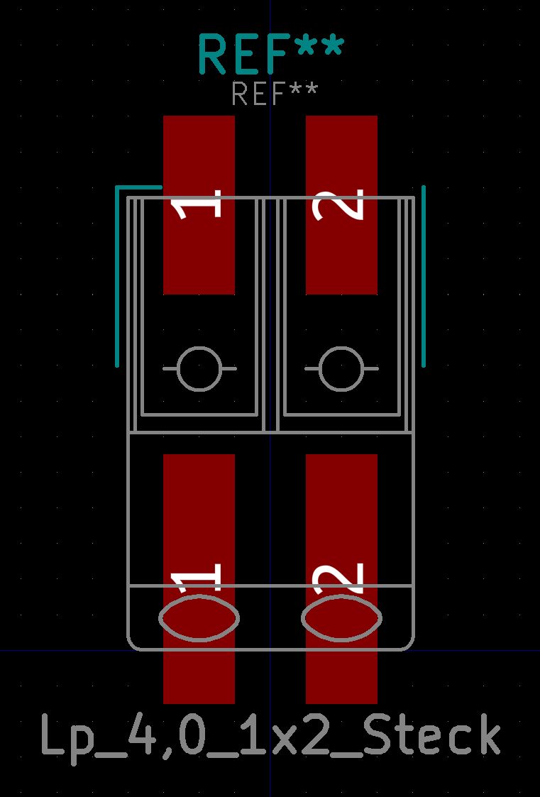

ich habe mal eine Frage, das Ganze ein Problem zu nennen wäre etwas
übertrieben :-)
Ich habe schon gesucht, aber keine Info dazu gefunden.
KiCad V5.1.5

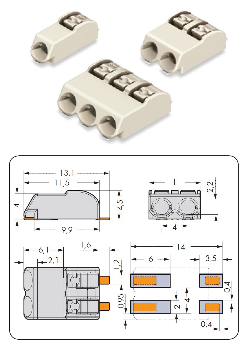

Für die gezeigten SMD-WAGO-Klemmen habe ich ein Footprint erstellt.
Dabei habe ich jeweils 2 Pads die gleiche Padnummer zugewiesen, da diese
ja in dem Bauteil intern verbunden sind und damit automatisch das

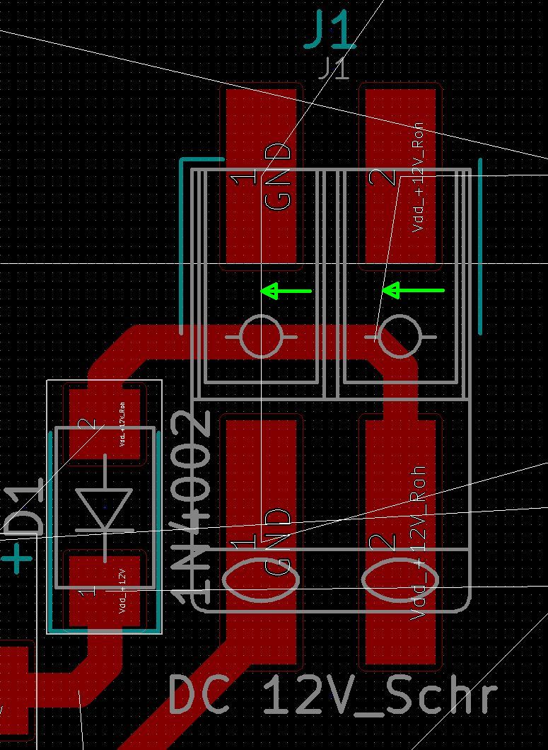

gleiche Potential/das gleiche Netz erhalten. Wenn ich jetzt diesen
Footprint in eine Platine route, wird zwischen den gleichnamigen Pads
eine fehlende Verbindung angezeigt (grüne Pfeile).
Kann ich KiCad irgendwie verklickern, dass die Pads intern verbunden
sind und diese fehlende Verbindung nicht angezeigt wird?
Im Endeffekt kann ich diese fehlende Verbindung einfach ignorieren, aber
schöner wärs doch. Z.B. in den Footprint Eigenschaften ein Haken bei
"gleichnamige Pads intern verbunden" oder so...
Gruß Reinhard

Nein. Für KiCad sind sie halt entweder verbunden, dann meckert der DRC
zu recht eine fehlende Verbindung an, oder sie sind überhaupt nicht
verbunden.
Das ist ein Workaround. Ein anderer wäre, den beiden PADs tatsächlich
unterschiedliche Nummern zu geben, und das nicht angeschlossen als "not
conected" typisieren.
Noch ein Workaround:
Du könntest in einem mehrlagen Board die Verbindung auf einer anderen
Lage einzeichnen. Entweder da ist Platz, oder Du nimmst mehr Lagen als
Du wirklich brauchst. Bei einer zweilagigen Platine vier Lagen, und
machst die Verbindung in den überzähligen inneren Lagen.
Wenn Du die Platine dann fertigen lässt, gibst Du halt nur die
Gerberdaten für die äußeren Lagen heraus.
Bei einlagigen Platinen die Du selber ätzt, zeichnest Du die Verbindung
halt in die Oberseite und verkneifst Dir eine Platine mit Oberseite zu
Ätzen. ;O)

Soweit ich weiß kann Kicad das nicht vernünftig handhaben. Mir fallen
folgende Workarounds ein:
1. Dem gegenüberliegenden intern verbundenen Pad eine andere Nummer
zuweisen, die im Symbol nicht vorkommt. Dann wird dieses Pad nirgendwo
angeschlossen.
2. Wenn Du noch nicht weißt, an welchen der beiden intern verbundenen
Pads Du im Board etwas anschließen willst, oder die interne Verbindung
als Brücke nutzen willst: Für die beiden Pads jeweils einen Pin im
Symbol anlegen, und nur einen verbinden. Der andere bekommt ein "Nicht
Verbunden"-Symbol (das Kreuz). Alternativ:
3. Den intern verbundenen Pads gleiche Nummern geben (sind dann per
Airwire als zu verbinden gekennzeichnet). Wenn das Layout fertig ist,
das Pad, welches nicht angeschlossen werden soll, markieren, den
"Eigenschaften"-Dialog (Hotkey E) aufrufen und unter "Net name" <no net>
auswählen. Dann verschwindet die Airwire zwischen den beiden Pads, und
es gibt keine DRC-Fehler. (Bei nochmaligem Einlesen der Netzliste ist
die Verbindung allerdings wieder da.)
4. Die DRC-Meldungen der "Unconnected Items" einfach ignorieren.
5. Bei THT-Pads könnte man die Verbindung in einem eigens dafür
angelegten Kupfer-Layer herstellen, der nicht ausgegeben wird.

Am ehesten würde es der Kicad zugrundeliegenden Logik entsprechen, für
jedes der intern verbundenen Pads einen eigenen Pin im Symbol anzulegen,
und die gewünschten Leiterbahnverbindungen im Schaltplan abzubilden.
Das umgekehrte Problem hat man übrigens auch bei Microstrip-Strukturen
in Kicad. Die haben verschiedene Ports, die durch ein Stück Kupfer
(gleichspannungsmäßig) verbunden sind. Genauso wenig wie Kicad
elektrische Verbindungen kennt, die nicht in der Netzliste stehen und
als Leiterbahn auszuführen sind, kann es nicht zwei durch Kupfer
verbundene Punkte als zu unterschiedlichen Netzen gehörend behandeln.

Erschien mir auch am einfachsten und am flexibelsten. Ich habe das
entsprechendes Schaltplansymbol und den Footprint angepasst und schon in
das aktuelle Projekt eingearbeitet.
