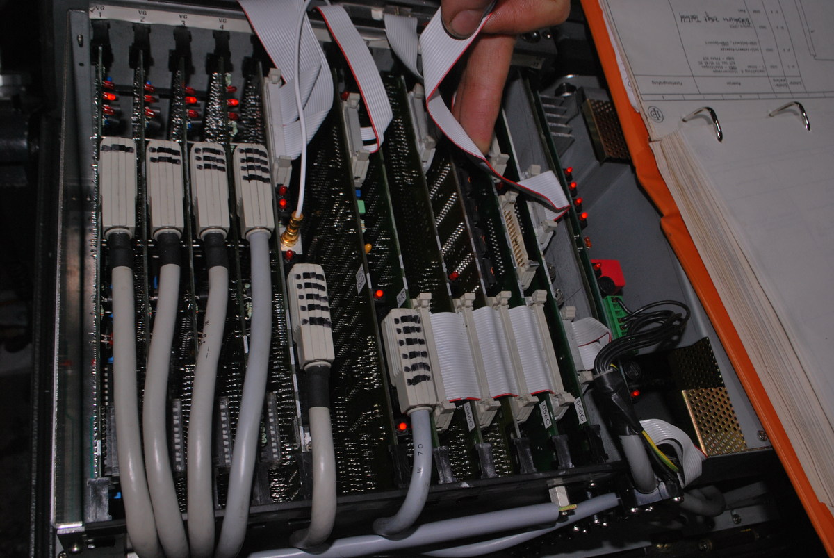

Hat einer von euch vielleicht eine funktionierende Deckel FP4 und kann
mal ein Bild machen von den leuchtenden LEDs im Bedienpult, sodass ich
mal die vergleichen könnte?

Ich überlege auch, im Bedienpult alle Karten zu entfernen und Schritt
für Schritt einzeln wieder einzubauen, um diejenige Karte, welche das
Problem verursacht, einzugrenzen, aber ich weiss noch nicht, ob das so
eine gute Idee ist, da ich ja die Schaltbilder der Karten nicht gut
lesen kann. (Bei älteren HP Messgeräten, welche auch in dieser Bauweise
mit einzelnen Karten aufgebaut sind, wird diese Vorgehensweise
allerdings durchaus empfohlen).

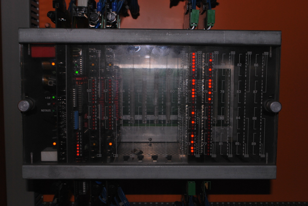

Ist Dialog4 oder?
30 BA16 ist meistens was mit der SPS im Schaltschrank.

SPS sitzt bei meiner direkt unter dem Bosch DC-Servoverstärker. Kann
aber sein, dass das bei Dialog3/2/steinalt anders ist.

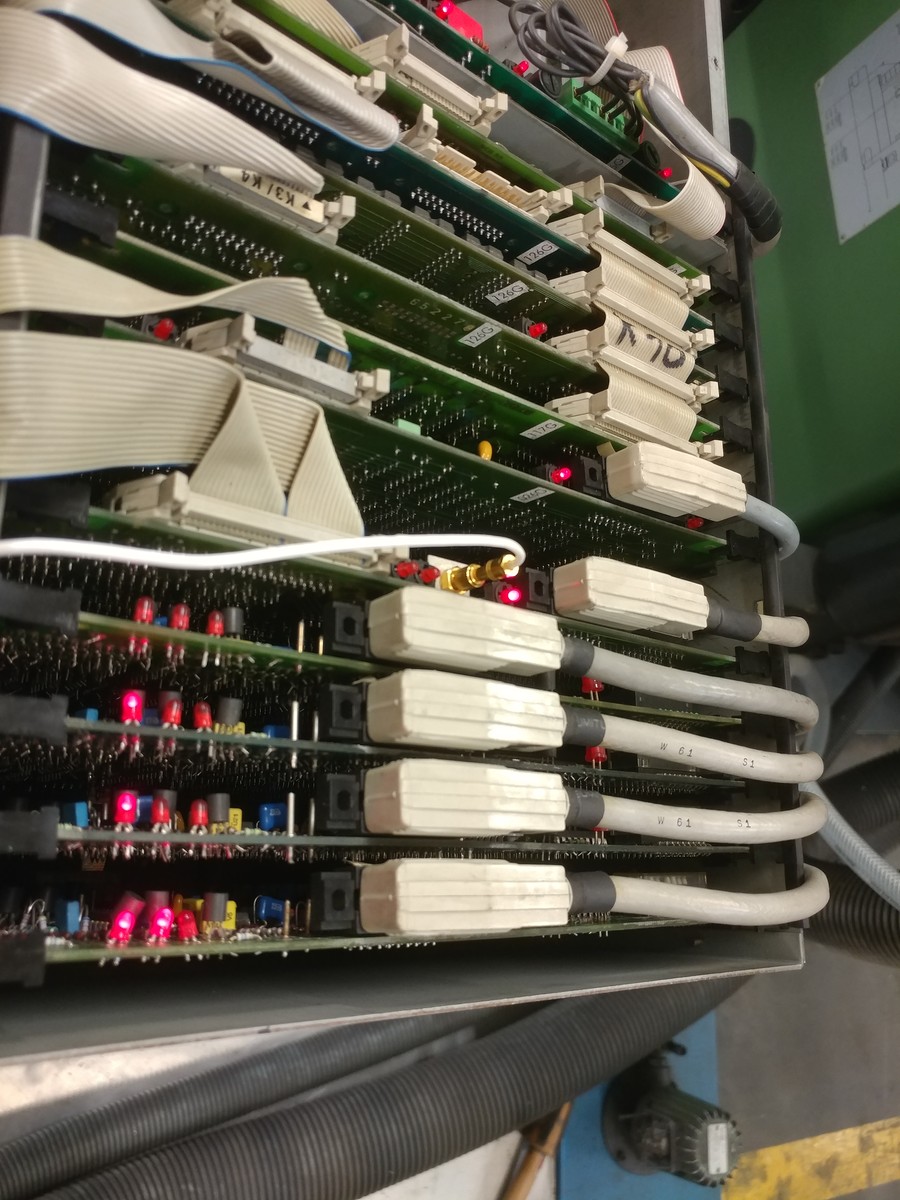

Ah ja bei meiner sitzt unter dem Bosch Servoregler auch so ein Kasten,
ich war mir nicht bewusst, dass das die SPSsind. Bei meiner SPS sind ein
paar der LED dunkel, die m.E. leuchten sollten. Leider finde ich in der
Dokumentation von Deckel keine Beschreibung der LEDs, ob die an oder aus
sein müssen.

Und evt mal eine Reise zum Walensee machen ;-) vielleicht magst du ja
mal ein Bild von der SPS im Betrieb machen, wo man die Lämpchen sieht.

OP #6145129
So ich hab jetzt noch genauer geschaut.
Auf der SPS zieht das Relais REL1 nicht an, dieses gibt aber die 48V für
den Notstopkreis frei.
Auf dem Bildschirm habe ich Error 30 :-(
Habe das Relais mal überbrückt, aber der Error 30 ist deswegen nicht
verschwunden und mit den Achsen rumfahren konnte ich auch nicht.

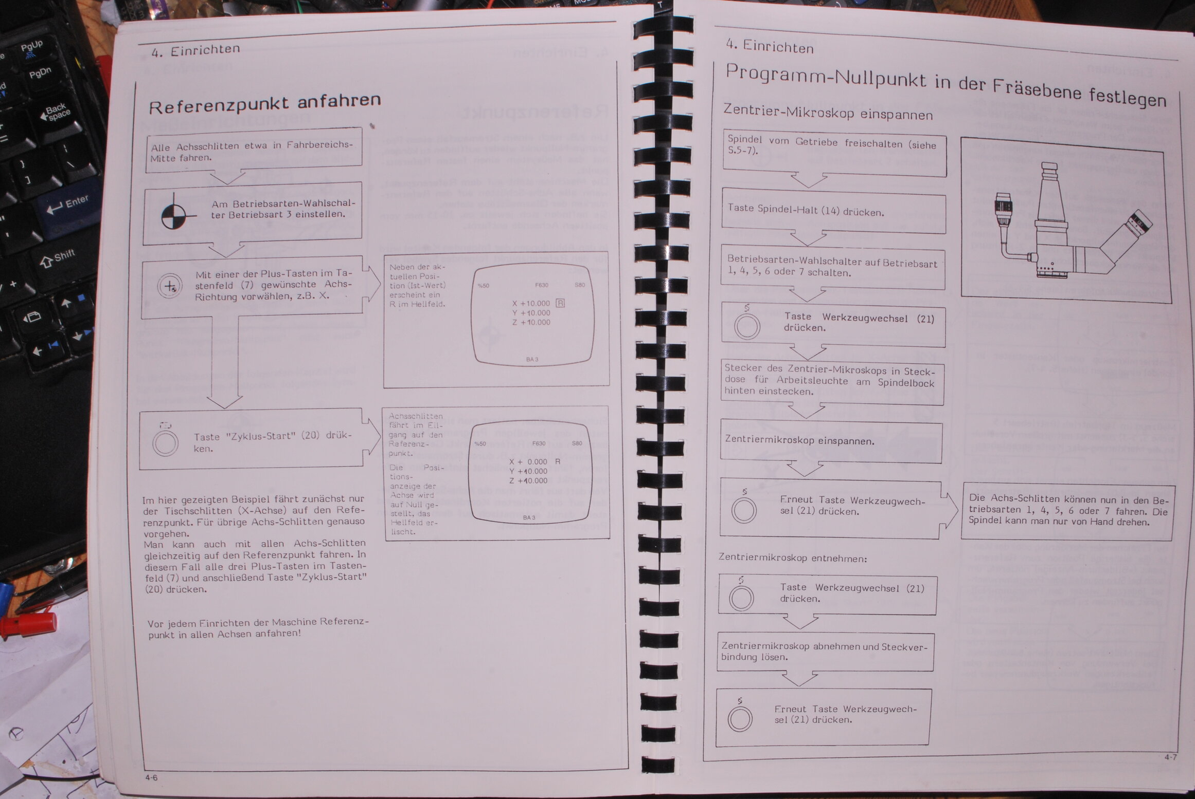

#6221892
Hab dir mal die Seite mit dem Referenzpunkte anfahren aus den Manual
abgephotot.
Musst glaub noch die Achsen auswählen, welche referenziert werden soll,
sonst fährt keine Achse.
Vorschub würde ich anfangs mal runterstellen und erst langsam
hochdrehen, sonst fährt dir das Ding mit voller Geschwindigkeit in den
Endschalter, wenn es den Referenzmarker auf dem Messstab nicht findet,
z.B. wenn der Messstab dreckig, der Messstab falsch rum montiert oder
die Referenzmarker falsch weggepinselt sind (hat alle 100mm
Referenzmarker auf dem Messstab, die nicht benutzten sind z.B mit
Nagellack abgedeckt).
MfG und viel Erfolg

Zum Referenzieren:
ich hab jetzt da auch länger nicht weiter nach dem Fehler gesucht. Das
Handbuch habe ich auch. Ich bin gemäss der Prozedur im Handbuch
vorgegangen, aber die Maschine fährt nicht und meldet auch keinen
Fehler. Darum frage ich mich, was da noch sein könnte. Ob man da noch
was beachten muss (z.B. Luftdruck oder dergleichen).
