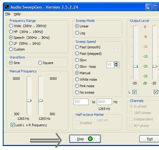

OP #6137993
hier ist der TE.
habe mir jetzt die Fehlermeldung noch mal genauer angeschaut. Da steht
wortwörtlich:
"Warning, the trigger option adds a very loud burst to the left channel
the start of the sweep. Consider your hearing and any looudspeaker
damage bevor passing this sound through your system."
Dadurch wird es aber noch rätselhafter. Was ist in dem Zusammenhang ein
Trigger? In dem Bedienfeld des Tools (ansehen kann man sich das
Bedienfeld unter dem von mir im EP angegebenen Link) sehe ich keine
Möglichkeit um eine eine Trigger-Funktion einzustellen.
Was ist in dem Zusammenhang ein Trigger?
Grüße,
Hans
#6138111
Hans M. schrieb:
> very loud burst to the left channel … Trigger?
Um Messgeräten (z.B. Oszilloskop) anzuzeigen, wann das Nutzsignal
startet und die Messung beginnen soll. Beim Festfrequenz-Dauersinus
unnötig, weil das ein periodisches Signal ist und man als
Triggerschwelle irgendeinen Punkt auf der Sinuskurve nehmen kann. Beim
Sweep/Wobbeln dagegen unerläßlich, weil sich die Nutzfrequenz
kontinuierlich ändert. Funktionsgeneratoren mit Sweep haben dazu oft
einen separaten Triggerausgang.
> keine Möglichkeit um eine eine Trigger-Funktion einzustellen.
Sehe ich leider auch nicht. Was steht denn in der Hilfe?
Alternative: Programm "Audacity", kann das erzeugte Audiosignal auch als
WAV-Datei speichern u.v.m.
Gast #6138149
Etwa in der Mitte des Fensters gibt es zwei unbeschriftete Checkboxen,
eine davon stellt den Trigger aus.
Die mitgelieferte Textdatei beschreibt das eher knapp. Braucht man im
Regelfall auch nicht, Dave programmiert nicht für Mauskiddies und
eigentlich sind alle seiner Tools intuitiv bedienbar.
Wenn mal wirklich etwas quer steht: Sachlich freundliche Anfragen
beantwortet er zeitnah und nimmt auch Korrekturen vor!
