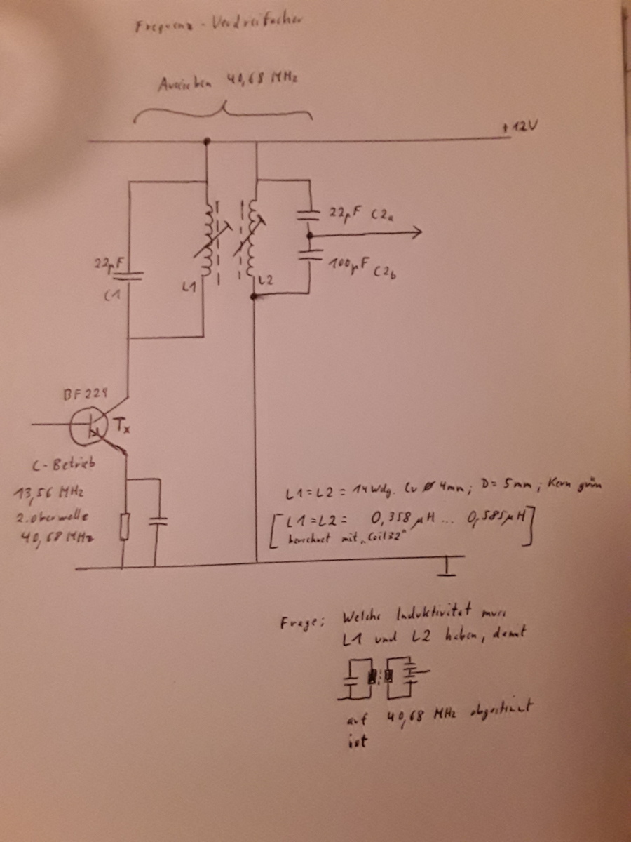

im Anhang befindet sich eine Schaltung von einem Frequenzverdreifacher.
Ein Oszillator mit Grundfrequenz 13,56MHz wird im C-Betrieb betrieben.
Die 2te Oberwelle (40,68MHz) soll durch den Bandfilter /Übertrager(?)
ausgesiebt werden.
Meine Fragen hierzu:
Wie nennt sich das Gebilde bestehend aus 2 Schwingkreisen L1/C1 und
L2/C2a+C2b korrekt: Bandfilter?  Übertrager? ...
Wie sind die Spulen gekoppelt (Bedeutung der beiden Pparallelen
unterbrochenen Striche? Wie ist das mechanisch aufgebaut?
In der Schaltungsbeschreibung würde die Herstellung der Windungen mit L1
= L2 angegeben. Mit der App Coil32 ergibt sich nach Eingabe dieser
Baudaten  0,358uH bis 0,585uH.  Je nachdem was man als Windubgsabstand
eingibt.
Jetzt soll das Bandfilter ja 40,68MHz ausfiltern. Wäre es ein
Schwongkreis würde man nach Schwingkreisformel mit 22pF und 40,68MHz das
L bestimmen. Jetzt ist das aber ein gekoppeltes Bandfilter. Ich weiß
nicht wie ich da rangehen kann, um das Gebilde auseinanderzunehmen.
L2/V2a+C2b beeinflusst ja L1/C1. Man kann beide ja nicht isoliert
betrachten.
Wie berechnet man , wenn nicht vorgegeben, den wirklichen Wert von L1
und L2.
