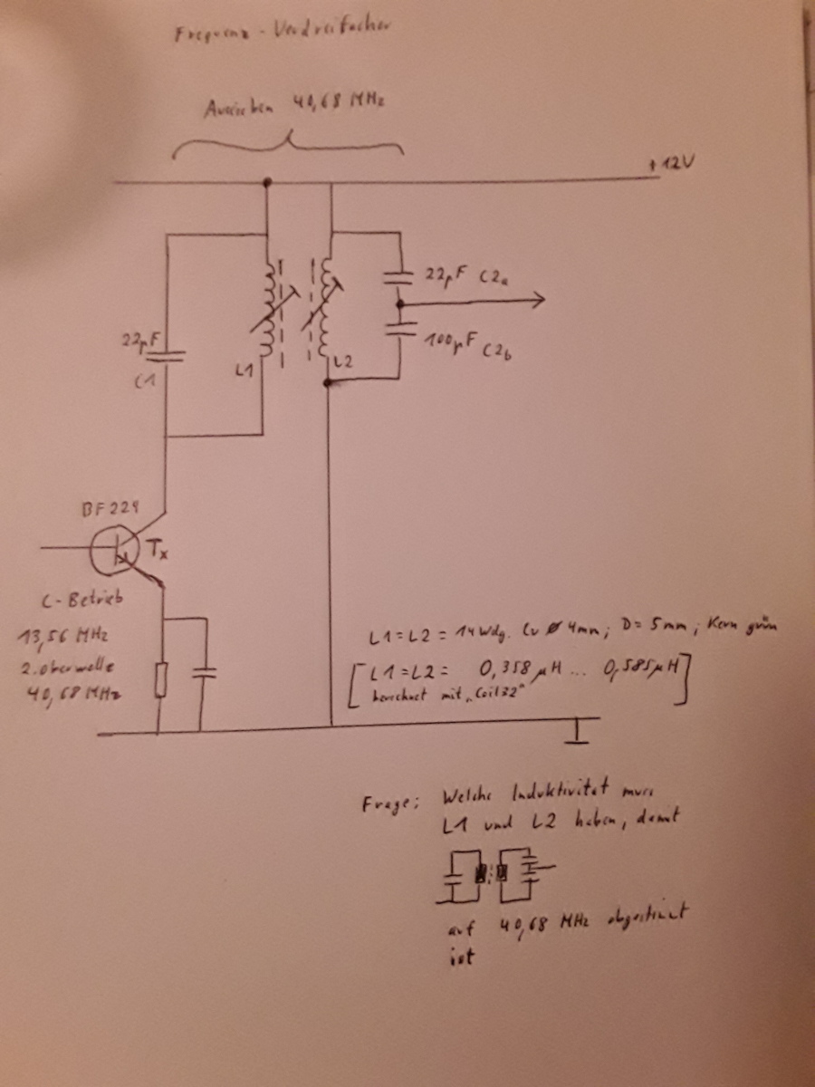

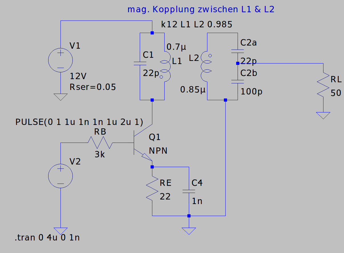

im Anhang befindet sich eine Schaltung von einem Frequenzverdreifacher.
Ein Oszillator mit Grundfrequenz 13,56MHz wird im C-Betrieb betrieben.
Die 2te Oberwelle (40,68MHz) soll durch den Bandfilter /Übertrager(?)
ausgesiebt werden.
Meine Fragen hierzu:
Wie nennt sich das Gebilde bestehend aus 2 Schwingkreisen L1/C1 und
L2/C2a+C2b korrekt: Bandfilter?  Übertrager? ...
Wie sind die Spulen gekoppelt (Bedeutung der beiden Pparallelen
unterbrochenen Striche? Wie ist das mechanisch aufgebaut?
In der Schaltungsbeschreibung würde die Herstellung der Windungen mit L1
= L2 angegeben. Mit der App Coil32 ergibt sich nach Eingabe dieser
Baudaten  0,358uH bis 0,585uH.  Je nachdem was man als Windubgsabstand
eingibt.
Jetzt soll das Bandfilter ja 40,68MHz ausfiltern. Wäre es ein
Schwongkreis würde man nach Schwingkreisformel mit 22pF und 40,68MHz das
L bestimmen. Jetzt ist das aber ein gekoppeltes Bandfilter. Ich weiß
nicht wie ich da rangehen kann, um das Gebilde auseinanderzunehmen.
L2/V2a+C2b beeinflusst ja L1/C1. Man kann beide ja nicht isoliert
betrachten.
Wie berechnet man , wenn nicht vorgegeben, den wirklichen Wert von L1
und L2.
Grüße
Marco

1. Nennt sich 2-Kreis Bandfilter (oder auch Resonanzübertrager)
2. Die gestrichelten Linien symbolisieren Eisenpulver-Kerne zum
L-Abgleich.
   (siehe "Kern grün")
3. Beide Kreise müssen auf die GLEICHE Resonanzfrequenz 40,68MHz
abgestimmt
   sein.
   Das heißt: bei 22pF L1= 0,696µH,  bei 18pF (22p/100p) L2= 0,85µH
Der Sekundärkreis ist für eine niederohmige Anpassung angelegt: ü= ~30:1
(100pF/18pF)^2
Die Kopplung im Vorschlag ist eine rein magnetische, d.h., beide Spulen
müssen einen bestimmten Abstand voneinander haben.
Suche mal (Wikipedia usw.) nach Bandfilterkopplung: unterkritische,
kritische (Flachkopplung), überkritische Kopplung.

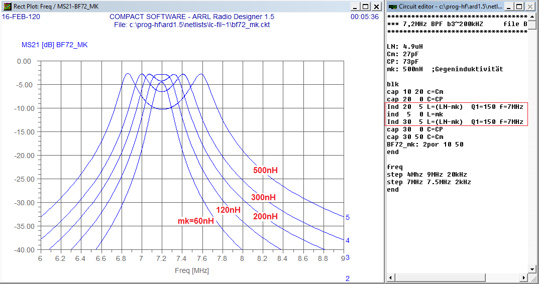

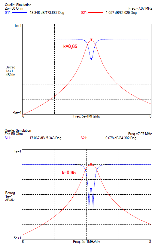

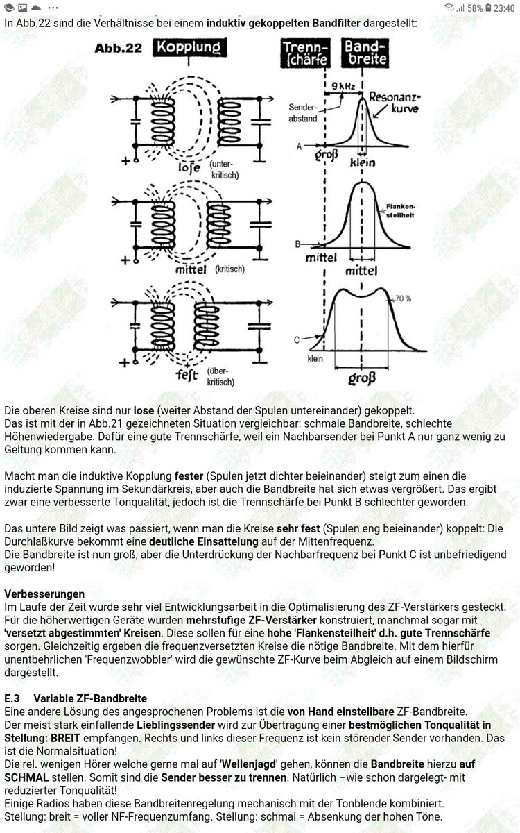

Die Stärke der Kopplung berinflusst laut Anhang die Bandbreite?
Screenshot von www.jogis-roehrenbude.de.
Frage:
Was beeinflusst dann, wenn ich die Spulen abgleiche? Was ist für die
Resonanzhöhe verantwortlich?
Wofür braucht man denn dann Formeln mit Gegeninduktivität wie M = Wurzel
(L1 × L2),
wenn (hier)  Gegenindukzivitä keine Rolle spielt?
Grüße
Marco Schramm

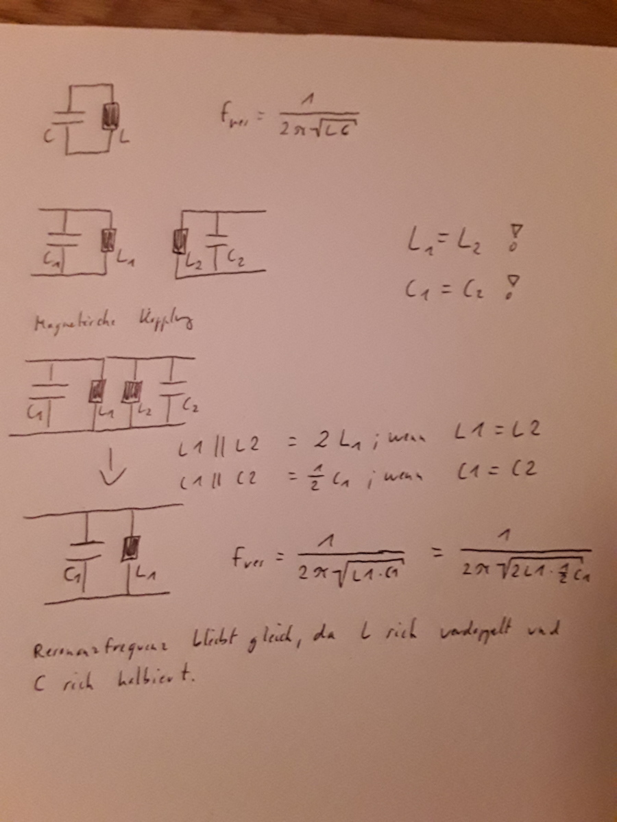

von Marco S. (hochfrequenz)
Durch nachrechnen kam ich drauf, dass wenn man 2 Paralelschwingkreise
mit gleichen L und C parallel koppelt, die Resonanzfrequenz gleich
bleibt. Siehe Anhang.
Grüße
Marco
von Fachlaie (Gast)
Marco S. schrieb:
> Siehe Anhang.
Also ich bezweifle dass die Parallelschaltung zweier
gleicher Kondensatoren die halbe Kapazätät ergibt.
Analog dazu die Induktivitäten .... umgekehrt ...
Stimmt
L || L = 1/2 L
C || C = 2C

Du stimmst bei sehr loser Kopplung beide Kreise auf maximale
Ausgangsspannung bei der 2. Oberwelle 40,68MHz ab.
Dann erhöhst du die Kopplung solange bis die Ausgangsspannung gerade
nicht mehr weiter ansteigt. ( Ab hier wird die Bandfilterkurve mit
zunehmender Kopplung breiter ). Jetzt noch mal beide Schwingkreise
vorsichtig auf Maximun abgleichen, und fertig ist der Abgleich.
Ralph Berres
von Pandur S. (jetztnicht)
Seid ihr sicher, dass L2 die Speisung kurz schliessen soll ? Allenfalls
ein spezieller Mode wo die Spule an der Saettigung betrieben wird ?
von Ralph B. (rberres)
stimmt
ist auf alle Fälle falsch. Die Verbimdung zwischen dem Hochpunkt von L2
und der Betriebsspannung muss unterbrochen werden.
Ralph Berres

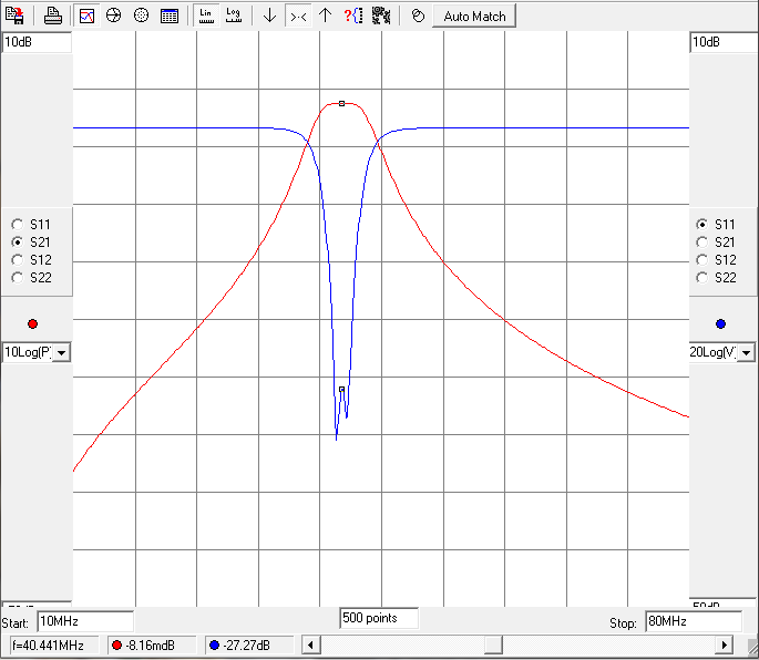

von Gerhard H. (ghf)
von tesari (Gast)

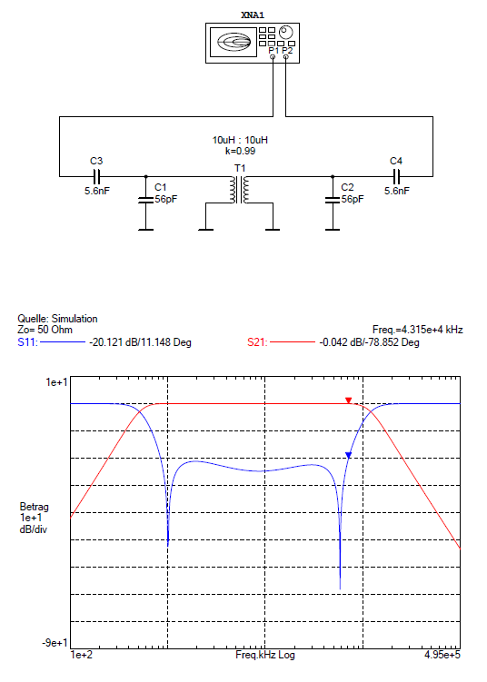

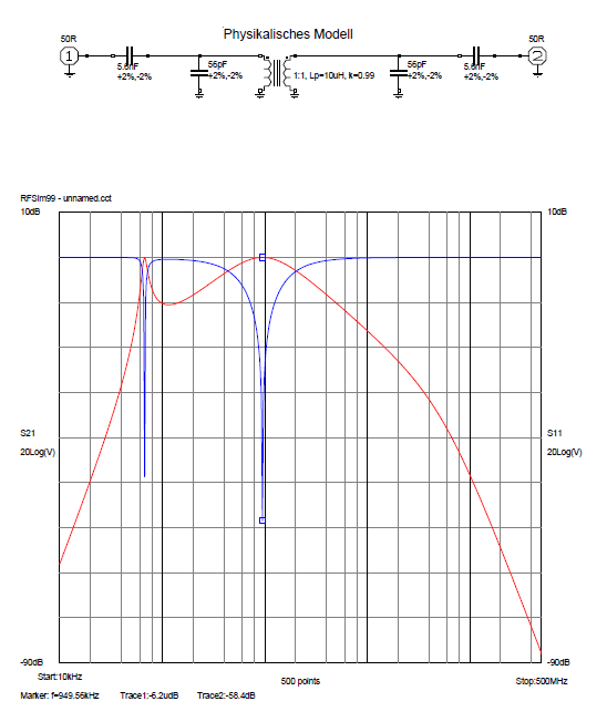

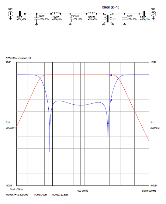

Ich hatte in Erinnerung, dass das physikalische Modell in RFSim99 nicht
richtig funktioniert. Eine unabhängige Sim mit SPICE bestätigt aber die
Ergebnisse aus RFSim.
von HST (Gast)
Hallo, zur Info bzgl. RFSim99:
Der funktioniert durch einen massiven SW-Fehler nicht bei symmetrischen
(Brücken-) Schaltungen. Ansonsten konnte ich bisher keinen Fehler
feststellen.
MfG, Horst

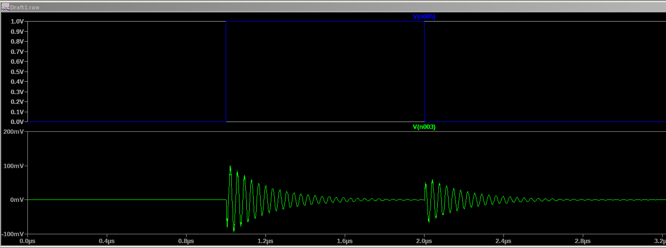

von Markus W. (dl8mby)
Hallo Marco,
anbei was zum Spielen mit LT-Spice.
Deine Schaltung mit einem default Transistor
und einer Kopplung zwischen L1/L2 von 0.985.
Besser kriegt man es auf normalen Ringkernen
(nicht Schalenkernen!) nicht hin.
Den Schaltplan LC-Kopplung.asc von der .txt
Endung befreien und mit "Open File" im LT-Spice
Programm öffnen und mit RUN starten.
Dann die Probe (Tastkopf) z.B. auf die Leitung
zu RL führen und die Leitung anklicken.
Damit siehst Du die Spannung auf dieser Leitung.
Bei Strömen wird der Tastkopf zu einer kleinen
Schleife, wenn Du an einem Punkt Ströme messen
willst. Z.B. am RE (Tastkopf über RE führen
und dann Rechts-Klick).
Markus
ich habe das mal ein bischen optimiert.
Die Kopplung war vieeeel zu fest.
Jetzt ist es ein Verdreifacher wie gewünscht.

Das ist richtig. Nur muss die Kopplung dafür winzig klein sein. So 0,01
etwa.
Sonst hast du in der Mitte wieder eine ziemlich tiefe Einsattelung.
Im übrigen. Wenn man bei einen magnetisch gekoppelten Bandfilter die
Kopplung langsam von 0 aus erhöht, wird die Resonanzkurve erst
allmählich höher ( vorausgesetzt beide Kreise haben die selbe
Resonanzfrequenz.
Ab einer bestimmten Kopplung erhöht sich die Kurve nur noch wenig.
Stattdessen wandern die Resonanzfrequenzen beider Kreise um etwa den
gleichen Betrag nach links und nach rechts. Das heist die Kurve wird
breiter, um irgendwann ein flaches Dach zu bekommen.
Bei weitere Erhöhung der Kopplung wandern die Höcker noch weiter aus der
Mittenfrequenz und in der Mitte entsteht eine Einsattelung.
Ralph Berres

Ich habe das physikalische Modell des verlustlosen Übertragers in
RFSim99 kurz untersucht. Das Modell funktioniert tatsächlich nur für
kleine Koppelfaktoren k ausreichend gut (s.a. 40MHz Bandfilter Bsp. mit
k=0,11 weiter oben). Je näher sich k dem Ideal (k<1) nähert desto mieser
das Ergebnis.
Im Anhang sieht man die Unterschiede zwischen einer SPICE
Netzwerkanalyse (Übertrager mit k=0,99) und RFSim99 Netzwerkanalysen mit
dem physikalischen Modell (Übertrager mit k=0,99) und einer
Ersatzschaltung (T-Modell).
Der Übertrager ist für eine Rückflussdämpfung > 20dB kompensiert.
von HST (Gast)
Hallo tesari,
danke für die interessante Info. Ich hatte im RFSim99 immer nur das
ideale Trafo-Modell für Impedanztransformationen angewendet. In meinem
uralten ARRL-Radio Simulator gibt es ja das sog. MUI-Modell, mit dem man
den Koppelgrad ohne Fehler einstellen kann.
Aus Neugier habe ich eine vorhandene BF-Topologie modifiziert, indem ich
dort die Fußpunkt-Koppelinduktivität durch das physikalische
Trafo-Modell ersetzt habe. Die Wicklungen liegen hier als kleine
Induktivitäten in Reihe mit den Kreisinduktivitäten. Hier scheint es
keine sichtbaren Probleme bis zu k=0,99 zu geben - siehe Anlage.
Allerdings bin ich zu faul, zu analysieren ob die Frequenzverschiebung
bei starker Überkopplung (k=0,95) normal ist.
Weiterhin habe ich nicht überprüft, wie der effektive Koppelgrad (k*Qb)
des Bandfilters mit den eingestellten Werten des Trafos
(Teilinduktivität) korreliert.
Es ist sowieso für einen Einsteiger schwierig, diesen Zusammenhang
zwischen der Betriebsgüte Qb der gekoppelten Kreise und dem
Kopplungsgrad in den Griff zu bekommen, obwohl das ja ganz simpel
aussieht:
 (k*Qb=1 -->kritische Koppl., <1 -->unterkritisch, >1 -->überkritisch)
Noch viel Spaß,  Horst

Die in deinen Beispiel festgestellte Frequenzverschiebung nach unten ist
Normal, weil du zwei Schwingkreise induktiv im Fusspunkt gekoppelt hast.
Du hättest genauso gut auch die beiden Fusspunkte zusammenfassen können
und statt dem Trafo eine Spule veräänderlicher Induktivität nehmen
können.
Das gleiche Verhalten  ( wandern des unteren Höckers nach unten )
hättest du auch mit einen Koppelkondensator zwischen den beiden Kreisen
am Kopfpunkt erreichen können.
Ralph Berres
von HST (Gast)
Hallo Ralph,
da oben steht ja auch das Produkt "K*Qb", ist also immer abhängig von
der Betriebsgüte (b3/fm), was die Sache ja auch etwas verzwickter macht.
Diese normierte Schreibweise war früher üblich, siehe z.B. Telefunken
Laborbuch Bd.1.
Bei Qb=100 ist 0,01*100 -->k=1, bei Qb=50 und k=1 --> K= 1/50 -->0,02.
Ich habe hier die Groß- und Kleinschreibung von k & K zur Unterscheidung
genommen.
Bei einer induktiven Fußpunktkopplung verändert man die Größe von Lk (in
Serie mit L1&L2), daher ist dort die Frequenzverschiebung erklärbar (das
gilt ja auch für die kapazitive Fußpunkt- oder Hochpunkt-Kopplung durch
die Veränderung von Ck).
Im obigen Beispiel mit dem Trafo-Modell bleibt aber die Induktivität
(100nH) auf beiden Seiten konstant.
Jetzt hast du mich doch gezwungen, meinen ARD Simulator anzuwerfen und
das gleiche Filter mit variablem Koppelfaktor ("MUI"-Modell) zu
untersuchen. Im angehängten Bild sieht man, dass sich die Mittenfrequenz
nur bei hoher Überkopplung ganz leicht sogar nach oben verschiebt.
Das im oben gezeigten Beispiel des Trafo-Modells im RFSim99 ist also nur
bis zu leichter überkritischer Kopplung brauchbar. War mal wieder
lehrreich für mich.
BTW, W7ZOI hat sehr schön im Buch "RF-Design" die genauere Berechnung
u.a. des 2-Kreis-Bandfilters beschrieben. Weitere Artikel über
Filterberechnung von ihm sind auch im Internet-Archiv zu finden - für
dich sicher nix Neues.
MfG,  Horst
von tesari (Gast)
Leider funktioniert auch in deinem Bsp. das physikalische Modell nicht
wie gewünscht (s. Anhang) und führt, insbesondere für k=0,95, zu einem
stark abweichenden Amplitudengang.
Es scheint, dass sich im physikalischen Modell, mit steigendem
Koppelfaktor k, auch die Induktivität des Übertragers unzulässigerweise
mitvergrößert. Gut zu sehen an der stark überkritischen Kopplung für
k=0,95 und der Frequenzverschiebung der Filtermitte.
Auch in meinem Bsp. mit dem Breitbandübertrager ist das gut zu
beobachten. Es gibt massive Unterschiede bezüglich
Bandbreite/Mittenfrequenz zwischen T-Modell/SPICE und dem physikalischen
Modell.
von HST (Gast)
Jupp, stimme mit deinen Ausführungen völlig überein. Bei meinem Modell
wurde der Fehler nur etwas kaschiert, weil die Trafo-Induktivität nur
rund ein Fünfzigstel der Gesamtinduktivität betrug.
Nach den Ergebnissen denke ich, dass im Modell schlicht vergessen wurde,
im Ersatzschaltbild für die Kopplung, nämlich die variable
Gegeninduktivität mk von der Induktivität L1&L2 entsprechend zu
subtrahieren. Nur so bleibt die Gesamtinduktivität für alle Werte für k
bzw. mk konstant.
Das kann ich hier im ARD-Simulator schön verifizieren, da der in der
Netlist Formeln wie (L1-mk) erlaubt. Ob das im RFSim99 möglich ist, weiß
ich nicht, da ich den selten verwende.
MfG,  Horst
P.S. Ich konnte es nicht lassen - siehe Anhang
