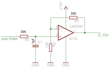

von Teo D. (teoderix)
Du müsstest das PWM Signal in einen Analogwert wandeln, zB:
https://www.mikrocontroller.net/attachment/441738/pwm.jpg
Dahinter müsste noch ein Komparator angeschlossen werden.
https://www.electronics-tutorials.ws/de/operationsverstarker/opamp-komparator.html
Um die PWM zu Analog Schaltung zu dimensionieren, müsste man zumindest
noch die PWM-Frequenz wissen!?
