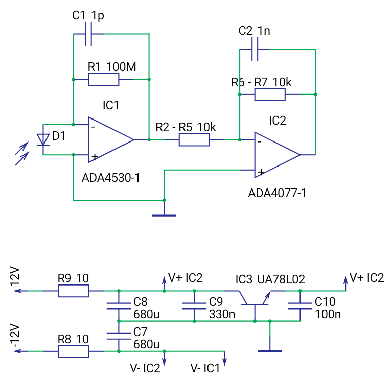

ich bin gerade dabei einen TIA zu entwickeln. Er basiert auf einem
ADA4530-1 mit 100Meg und 1p im Feedbackzweig und einem ADA4077-1 als
invertierender Verstärker mit per Jumper wählbaren Widerständen die eine
zusätzliche Verstärkung von 1-100 ermöglichen.
Die Versorgung besteht aus +-12V die von 680uF Low ESR und 10Ohm
gefiltert werden, einem UA78L02 mit 330n X7R am Input und 100n X7R am
Output für V+ vom ADA4530-1 und 100n X7R direkt an den Chips.

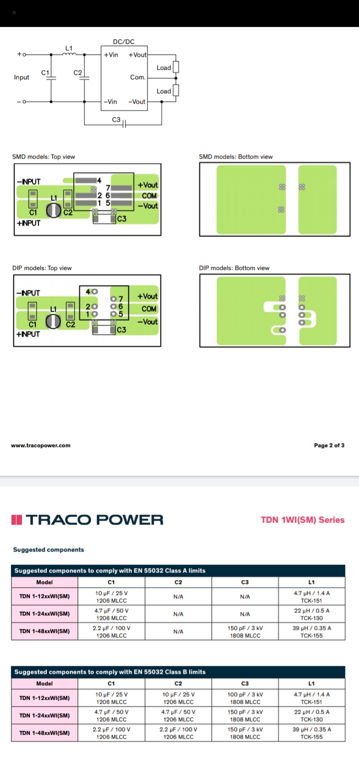

Diese 12V müssen aber irgendwo herkommen. Da wir uns von
Eigenentwicklungen mit 230V wo möglich fernhalten und 24V in all unseren
Anlagen vorkommen, dachte ich an einen Traco TDN 1-2422WI der mit 30mV
relativ wenig Dreck schleudert. Reichen da an den Ein- und Ausgängen
PI-Filter mit 10uF X7R und Würths fünf Loch Ferriten WE-SUKW? Laut App
Note möchte der TDN 22uH am Eingang sehen, der WE-SUKW hat aber nur 5uH.
Um Störungen zu vermeiden, würde ich den TDN in ein separates Gehäuse
verbannen.

von Dominic N. (decker)
Aktuell leider nur in Textform da ich diese Woche keinen Zugriff auf
meinen Laptop habe, aber beim nochmaligen lesen kommt mir meine
Ausführung relativ krude vor, deshalb noch ein Versuch:
+-12V kommen durch zwei 10Ohm an den zwei 680uF (C7 und C8) an. Daran
hängt der ADA4077 (IC2) , unterstützt durch 100nF an den
Versorgungspins. Da der ADA4530 (IC1) nur 16V verträgt und ein negatives
Ausgangssignal liefert (Photodiode mit Anode an invertierendem und
Kathode an nichtinvertierendem), bekommt er positiv 2,5V vom UA78L02
(IC3, nach Datenblatt mit 330nF davor und 100nF dahinter, hängt an C8)
und negativ 12V von C7, jeweils mit 100n direkt an den Versorgungspins.
Die Kathode der Photodiode liegt auf GND, Rf vom TIA sind 100Meg mit 1pF
parallel (R1, C1) . Der darauf folgende invertierende ADA4077 dreht das
Signal wieder richtig herum und steuert ein Gain von 1-100 bei.
Ich hoffe das war nun besser verständlich.
Viele Grüße,
Dominic

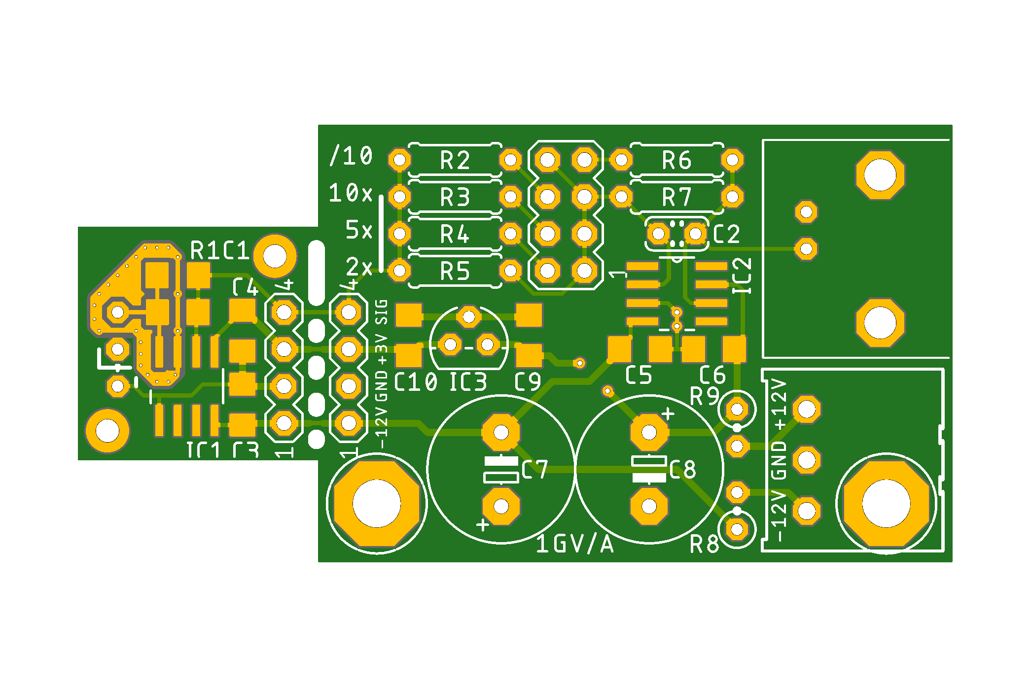

Ich bin immer wieder begeistert davon was so ein Smart-Phone doch alles
kann. Im Anhang findet ihr den Schaltplan des TIAs. Zu den
Versorgungsspannungen gesellen sich dann noch C3-C6, jeweils 100n gegen
GND.
Viele Grüße,
Dominic
von Mike (Gast)
Hallo
Beim Transimpedanzverstärker wird die Photodiode in Sperrichtung
betrieben.
D1 müsste demnach umgedreht werden.
100MOhm im Feedback ist recht hoch.
Die gewünschte Bandbreite deines Signales wäre auch wichtig zu erwähnen.
(hint: GBW(OPA)=gain*bandwidth)
Ein Schaltplan ist nur dann verifizierbar, wenn alle nötigen
Informationen
dieser enthält.
mfg
Mike
von ArnoR (Gast)
> betrieben.
Die Photodiode wird im Quasikurzschluß betrieben, die Kathode liegt an
Masse, die Anode an virtueller Masse, es gibt keine Vorspannung. Die
Polung der PD bestimmt die Spannungsrichtung am Ausgang.

Vor den Traco gehört ein Filter Keramik-C, stromkompensierte Drossel,
Keramik-C. Vom +Eingang des Traco zum +Ausgang ein Keramik C 10 n/2 kV,
am Ausgang des Traco je ein Ferrit in + - GND und mindestens zwei
Keramik C.

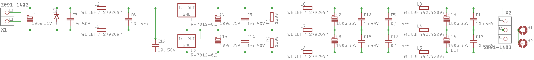

Danke für die Hinweise zum TIA, aber den werden wir aufbauen und uns
überraschen lassen, die Platinen sind bereits bestellt.
Mir geht es um den Traco. Bei einer stromkompensierten Drossel habe ich
Sorge um die hohe Güte und andere Verbraucher am gleichen 24V-Netzteil.
Deshalb dachte ich auch da an die Ferrite. Leider sind wir was sowas
angeht nicht gerade üppig ausgestattet und wenn ich zig Varianten
bestelle, zeig mir das Projektmanagement den Vogel.
Spricht etwas gegen Pi-Filter mit 10u X7R und 5u Ferrit an den Ein- und
Ausgängen oder ist meine Sorge unbegründet und die Beschaltung wie im
Anhang ist iO?
Danke und beste Grüße,
Dominic
von ths (Gast)
Du bist dabei, das Pferd von hinten aufzuzäumen.
Was brauchst du an Restwelligkeit?
Das ist eine sehr gute Frage. Die Würth UKW 7427503 hat die höchste
Induktivität (~14uH) unter den mir bekannten Drosseln niedriger Güte. In
Kombination mit 10uF gibt das bei der minimalen Schaltfrequenz von
100kHz -35dB, was zusammen mit den 10Ohm und 680uF auf dem TIA meiner
Meinung nach mehr als ausreichend ist. Die Eingangsseite mit Rückwirkung
auf andere Verbraucher am gleichen 24V-Netzteil kann ich hingegen
absolut nicht einschätzen und würde mich über eure Einschätzung freuen.
Beste Grüße,
Dominic

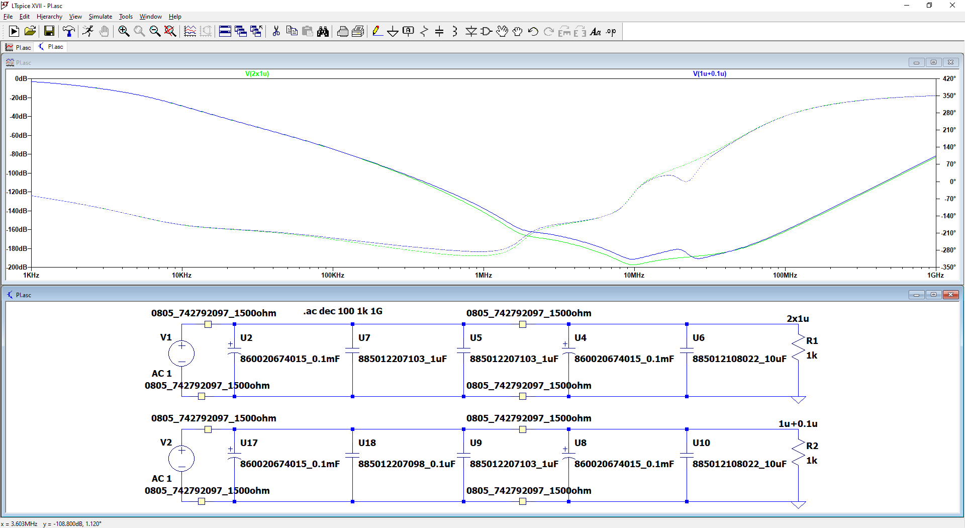

von Klaus R. (klara)
> verbannen.

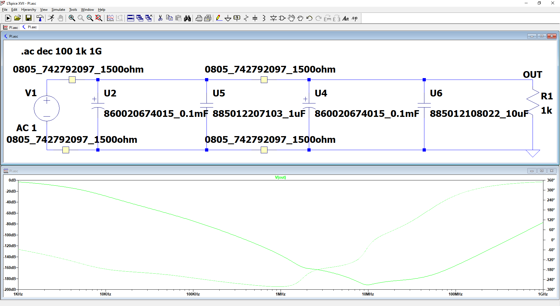

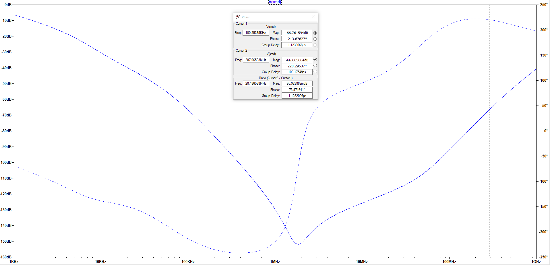

Würth hat sogar Modelle für die Ferrite. Mit LTspice kannst Du da Deine
Anforderungen überprüfen. Schau Dir mal diese Familie an.
https://www.we-online.de/katalog/de/WE-CBF-HF
mfg klaus

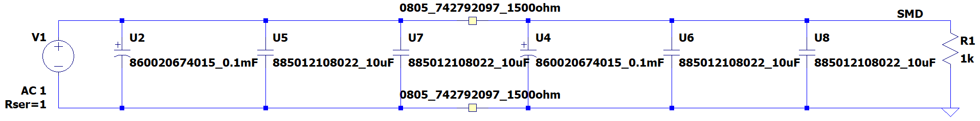

Das Problem ist, das ich nicht weiß was für Anforderungen ich genau
habe. Was ich weiß ist, das die hochfrequenten Anteile aus einem
DCDC-Wandler in den OPAs gleichgerichtet werden können und sich so
(lastabhängige) Offsets ergeben. Das möchte ich partout vermeiden.
An mehrere Linearregler hatte ich auch schon gedacht, aber leider liegt
der negative Pol des 24V Netzteils üblicherweise schon auf GND. Außerdem
ist das auch ein Schaltnetzteil an dem sich Linearregler aufgrund der
geringen PSSR zu hohen Frequenzen wohl nicht allzu gut schlagen?
Mein Problem bei dem Ganzen ist, das ich nicht die Zeit habe die
Versorgung großartig zu charakterisieren und mehrere Runden zu drehen.
Darüber hinaus hat niemand hier in der Firma mit ähnlichem gearbeitet.
Naja, eine Simulation der PI-Filter mit 1Ohm Quell- und 1k
Lastwiderstand, CBF 742792097 hin und zurück und je zwei 10µF X7R plus
100µF Elko pro Seite sieht meiner Meinung nach ganz gut aus. Was sagt
ihr dazu? Machen die zusätzlichen Ferrite in den Grounds Sinn?

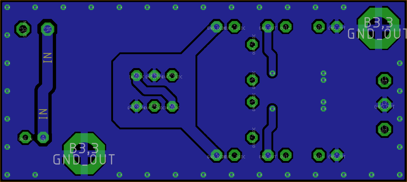

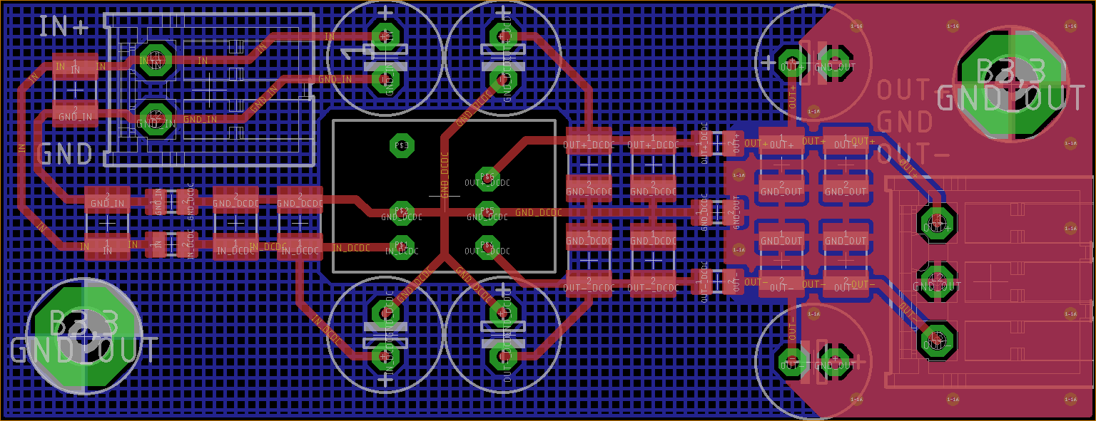

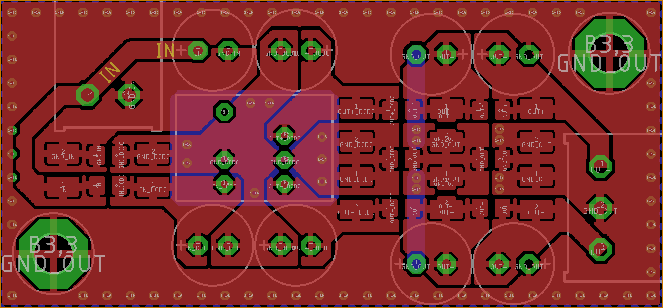

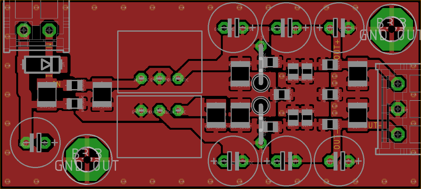

Das Layout hat heute für eine hitzige Diskussion gesorgt. Die Ideen
gingen von "vollflächige Massen [GND_OUT] auf beiden Seiten übersäht mit
VIAs" über den angehängten Vorschlag bis hin zu "die untere Massefläche
nur am Stecker anbinden, keine Vias nach oben, Beinchen der Elkos und
Montagebohrung oben rechts freistellen". Meiner bescheidenen Meinung
nach tut sich zwischen allen Varianten nicht viel, vorallem weil die
Versorgung in ein extra Gehäuse kommt und mit geschirmter Leitung zum
TIA geführt wird (der inklusive Photodiode in einem eigenen, geschirmten
Gehäuse sitzt), aber wie gesagt, wir haben damit absolut keine Erfahrung
und würden uns auch da über eure Meinung freuen.
Beste Grüße,
Dominic

von Stefan F. (Gast)
Kann ich mir gut vorstellen.
Zum Schaltplan: mein erster Eindruck war: "Viel hilft viel", oder was
hat man sich dabei gedacht?
von Pandur S. (jetztnicht)
Hab ich alles auch schon hinter mir. Eine Frage der Anforderungen. Ich
musste etwas unterhalb 1mV Dreck sein, und bin auf linear zurueck. Und
zwar nicht linear nach Schalt, sondern linear von Netz weg.
Linear nach Schalt hatte leider immer noch zuviel, nicht mehr viel, aber
trotzdem.
Das Layout muss ein richtiges RF Layout sein, auch mit RF tauglichen
Komponenten.

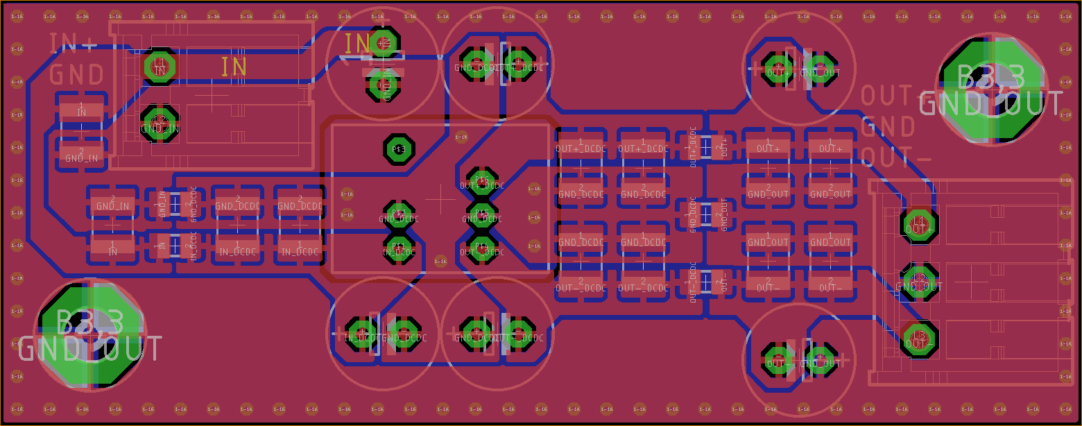

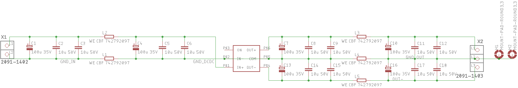

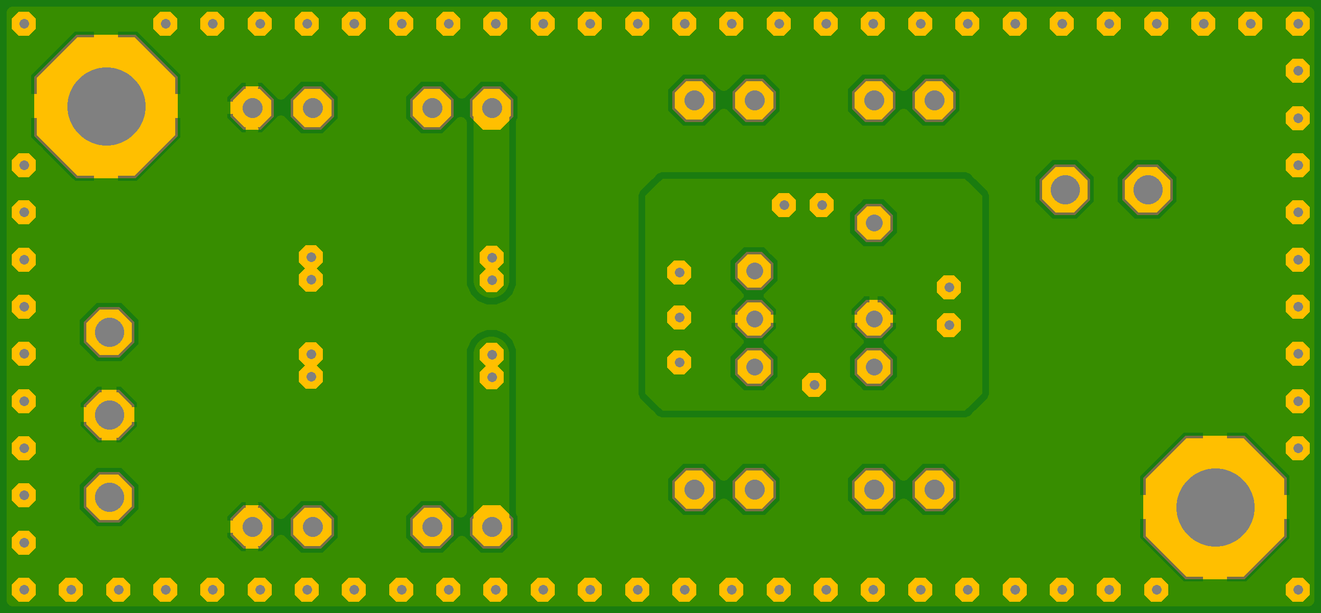

Danke für euer Feedback. Leider habe ich bis jetzt noch keinen
Netzfilter gefunden der bei 100kHz wie auch 100MHz+ zufriedenstellend
(passen >40dB?) dämpft und dabei nicht viel zu teuer ist. Wenn der Preis
keine Rolle spielen würde, würde ich direkt ein sauberes Linearnetzteil
aufbauen.
Der Schaltplan hat sich aus LT-SPice-Simulationen ergeben. Die CBF
742792097 geht hoch hinaus, steigt aber auch schon früh ein, die 100uF
sorgen für niedrige DC- und LF-Impedanzen, die zwei 10uF parallel dank
der halben Impedanz obenraus für mehr Dämpfung.

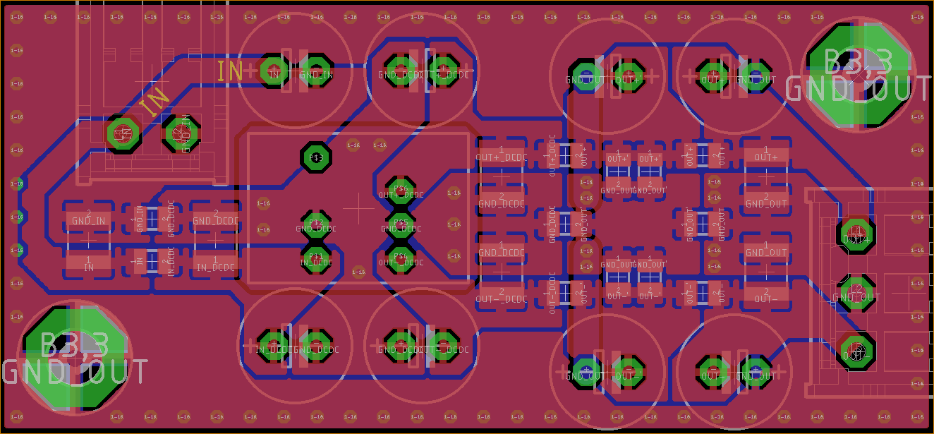

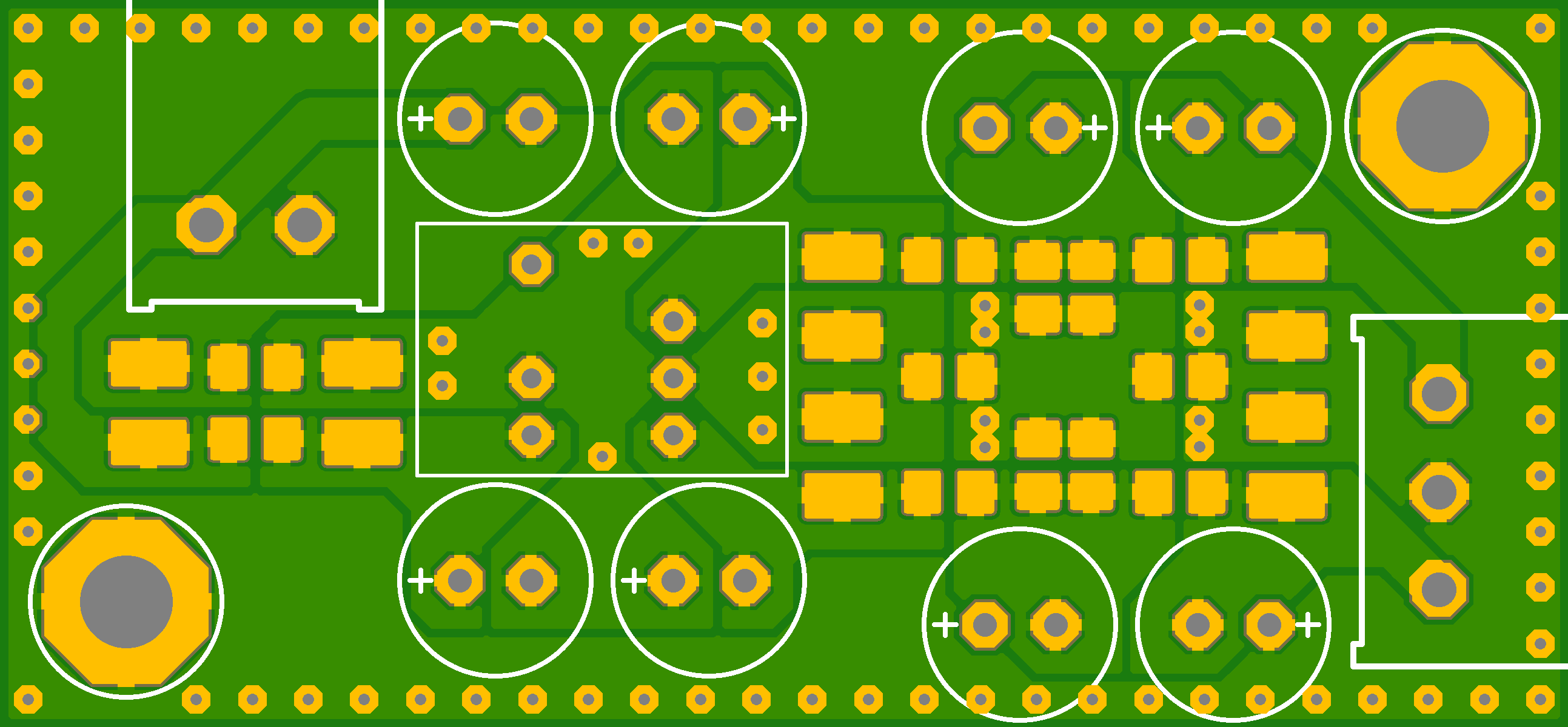

Das Layout habe ich nun (nach meinem Kenntnisstand) RF-gerecht
gestaltet. Schaut das so besser aus? Lassen sich die 0805 auch ohne
Thermal Relief noch von Hand bestücken oder kann man die bei den relativ
niedrigen Frequenzen noch so lassen? Das wäre für den ersten Versuch
sehr hilfreich.
Beste Grüße,
Dominic
von ths (Gast)
Für die Sekundärseite gibt es Keramikkondensatoren mit 100 µF, das
funktioniert gut. Manches muss man einfach ausprobieren, z.B ein
Keramikkondensator 10 nF vom +Eingang zum +Ausgang. Falls das bei diesem
Wandlertyp was bringt, Spannungsfestigkeit 2 kV wählen.

@mohandes: Leider lässt sich das wohl nicht vermeiden, das soll wenn es
fertig ist in relativ hohen Stückzahlen laufen und ein Linearnetzteil
ist dafür zu teuer. Bis es in Serie geht komme ich aber hoffentlich auch
noch zu einer ordentlichen Charakterisierung.
@ths: Was genau meinst du?
Mir ist gerade ein Licht aufgegangen, der Eingang muss garnicht so
sauber gefiltert werden und ein zweistufiges Filter funtioniert deutlich
besser als die Parallelschaltung der 10uF-Kondensatoren, und nimmt exakt
gleich viel Platz weg. Der PI-Ausgangsfilter besteht nun aus 10uF+100uF,
Ferrit, 1uF+100uF, Ferrit und 10uF+100uF, siehe Anhang. Die untere
Groundplane ist nicht gefüllt damit man den Rest besser erkennt. Gibt es
noch was am Layout auszusetzen? Sonst werde ich das so in Auftrag geben.
Beste Grüße,
Dominic
Dominic N. schrieb:
> das soll wenn es
Soll denn die EMV Verträglichkeit richtig im Labor geprüft werden?
Wenn ja, dann solltest Du auch noch die höheren Frequenzen mehr
beachten. Die Abstufung 10µ, 1µ und 100n deckt schon bis 50 MHz
zufriedenstellend ab. Also ich würde dann nicht bei 1µ Schluß machen.
Schau die die jeweiligen Eigenresonanzen der Kerkos an. Wenn es noch
höher gehen soll, dann geht man auch bis auf 10n herunter.
Wenn Du einen BEAD 742792097, der 300 mOhm Gleichstromwiderstand hat, in
den GND Pfad einfügst, dann hat Du dort einen Spannungsabfall.
mfg klaus
Schade das die App-Notes verschwunden sind. Laut Spice tut sich nicht
viel zwischen 2x 1uF oder 1uF + 0.1uF, was vermutlich an der mit 70MHz
relativ hohen Resonanzfrequenz des Ferrit liegt. Im Mittelteil sind
jetzt jedenfalls zwei 0805 nebeneinander vorgesehen.
Common Mode versuche ich mit den Ferriten in GND beizukommen, der
geringe Spannungsabfall stört mich nicht und eine echte Common Mode
Spule ist viel zu groß für den gewünschten Formfaktor.
Habt ihr noch weitere Hinweise die für den ersten Versuch helfen
könnten?
Dominic
von PoE (Gast)
Warum isolierst du eigentlich die Massen nicht?
von PoE (Gast)
Die 4 Elkos auf der rechten Seite würde ich um 90° drehen und den
Stecker am Ausgang etwas nach oben schieben.
von PoE (Gast)
Hoffentlich fängst du dir über das Verbindungskabel keine Störungen ein!
von Mike (Gast)
Wennst du Gleichtaktstörungen dämpfen möchtest, dann verwendet
man eine CMC(common mode choke). 2 Ferrite bilden keine CMC.
Es gibt etliche CMC in SMD.
Meiner Meinung nach bilden galvanisch getrennte DCDC-Wandler höhere
Gleichtaktstörungen aus. Wenn eine galv. Trennung nicht notwendig ist,
dann ist es besser einen nicht galv. getrennten DCDC zu verwenden.
Zusätzlich würde ich immer am Eingang eine Suppressordiode einbauen.
LG
Mike
Braucht man eine CMC nicht nur wenn man hohe Gleichtaktimpedanz bei
hohem Biasstrom und geringem Rdc möchte? Die CMCs die ich finde haben im
relevanten Frequenzbereich eine ähliche Impedanz wie die Ferrite, sind
aber viel größer und teuerer.
Es wären also z.B. zwei Recom R-7812-0.5 besser geeignet?
Beste Grüße,
Dominic
von Dieter (Gast)
Mit einem OP erzeugt man die virtuelle Masse in der Mitte.
von Mike (Gast)
Ja besser m.E. als ein galv. getrennten DCDC mit 2 Ausgangsspannungen.
LG
Mike

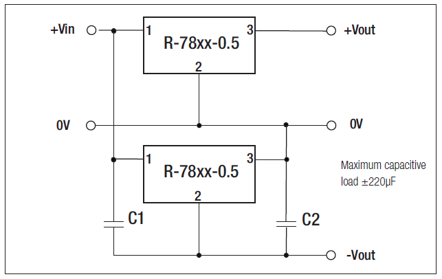

Wie oben schon geschrieben, die 24V haben Groundbezug. Darüber hinaus
kommen sie von Schaltnetzteilen die deutlich mehr Schmutz von sich geben
als die DC-Wandler an ihren Ausgängen.
Beste Grüße,
Dominic
Es sind noch eine DO-214AA TVS (falsches Schaltzeichen, wird natürlich
bidirektional) und 10mA Grundlast direkt am Augang der Recom R-7812-0.5
dazugekommen.
Die Kondensatoren aus dem Screenshot von Recom sind die beiden großen
rechts unten direkt neben den Reglern. Die App-Note sagt dazu 'should be
fitted close to the converter pins'. Ist das so nah genug? Fällt euch
noch etwas anderes auf?
Dominic
von Marcus H. (Firma: www.harerod.de) (lungfish) Benutzerseite
Hi Dominic,
habe Deinen Thread gerade erst gesehen. Ich denke, Dein Filter ist
prinzipiell schonmal nicht so verkehrt. Allerdings ist irgendwann der
minimale Störpegel erreicht, den man mit diesen zugekauften Wandlern
erreichen kann. Ich empfehle nach Möglichkeit so schnell wie möglich
Ja. verwende auch pushpull Eigenbauten. Mit einem LT1683.
von Mike (Gast)
> dazugekommen.
Hallo
Die TVS-Diode braucht in deinem Fall nur uni-direktional sein.
z.B. SMBJ24CA für 24V max. Eingangsspannung
Du benötigst eine bi-direktionale TVS-Diode an der Eingangsklemme wenn
ein Verpolschutz vorhanden ist.
Ja
Allgemein: Je kleiner die Kapazität des Kondensators je näher soll er
positioniert werden.
Die Filterung mit den 742792097-Ferriten dämpfen die Transienten welche
der DCDC auf den Ein-und Ausgangsleitungen produziert.
Das mache ich auch. Ich setze aber nur je einen Ferrite Ein- und
Ausgangsseitig. Transienten werden auch über die Leitungen gedämpft.
Um den Ripple zu dämpfen, welcher jeder DCDC produziert(wegen der
Regelung) benötigt eine zusätzliche Induktivität.
Ob dieser zu dämpfen ist hängt davon ab welchen Verbraucher du
anschließen möchtest.
LG
Mike

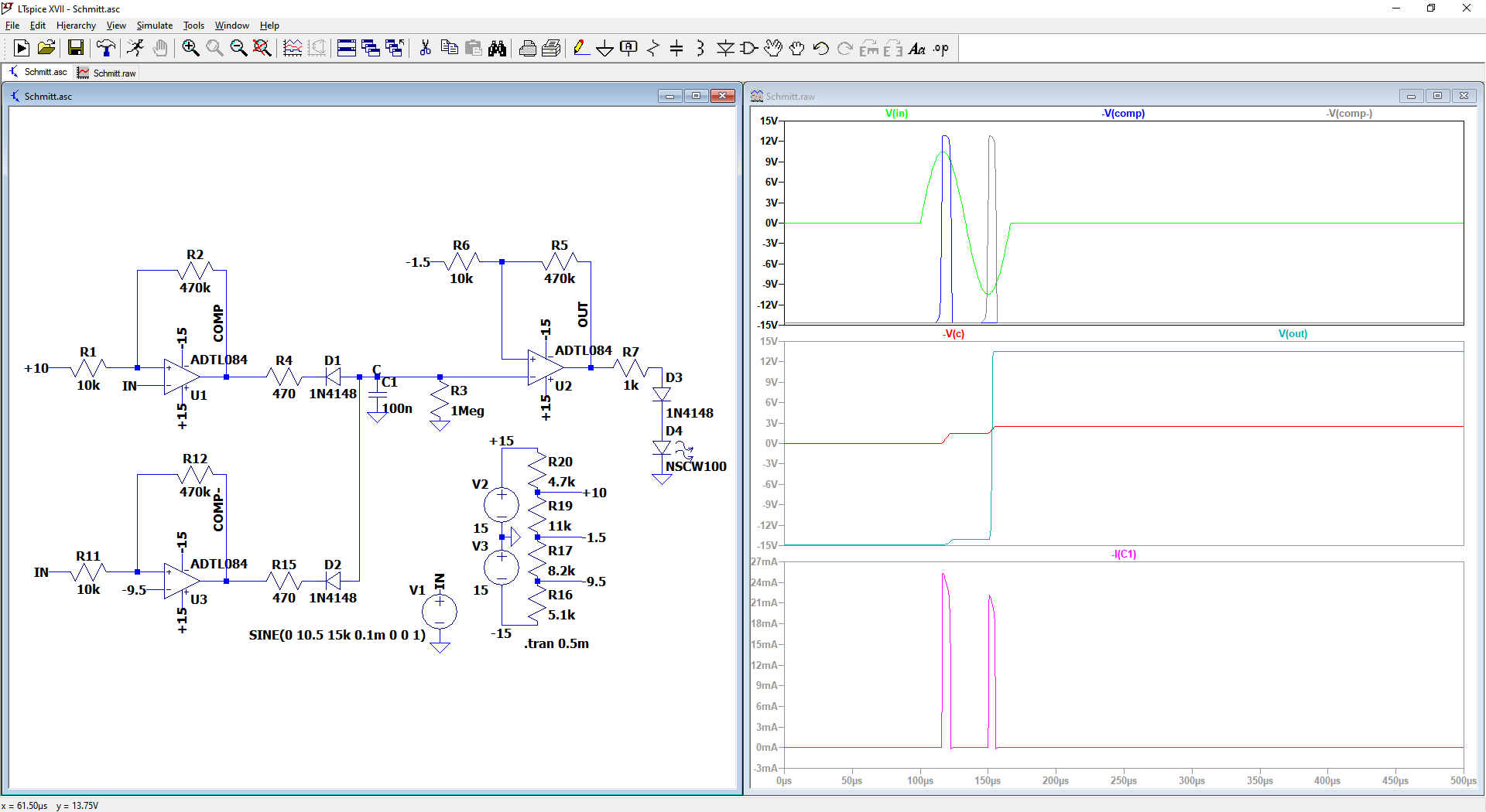

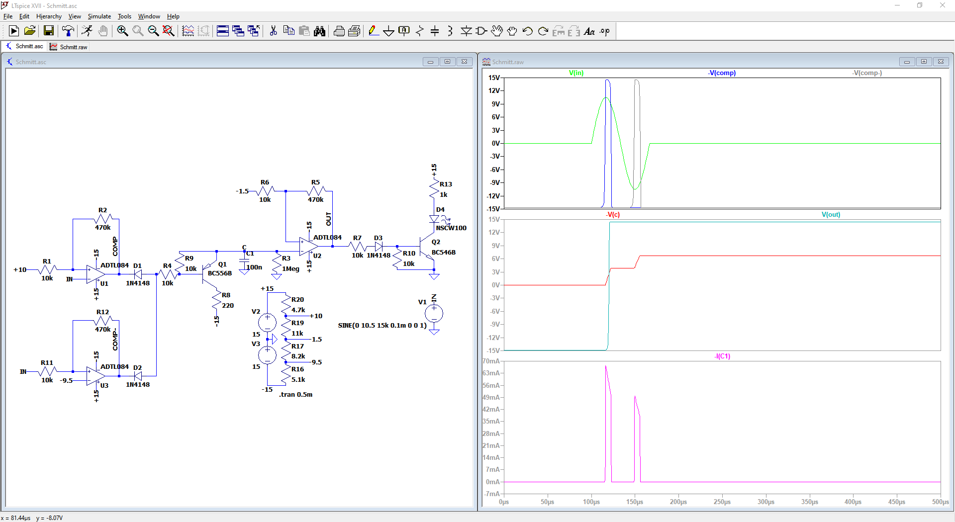

Danke für den ganzen Input! :) Leider geht es mit dem TIA nicht weiter,
die Komponenten inklusive diversen Ferriten, Gleichtaktdrosseln und
Kerkos sind da, aber ich bin aktuell im Außeneinsatz.
Naja, ich würde gerne eine LED als Overload-Indikator einbauen und habe
mir die Schaltung im Anhang ausgedacht. Dabei werden die TL084 im
Fehlerfall kurzzeitig im Quasi-Kurzschluss betrieben, was laut
Datenblatt zwar unter Maximum Ratings zählt, aber bei Begrenzung der
Verlustleistung unkritisch sein soll. Machen sie das auf Dauer
problemlos mit? Fallen euch Alternativen ein?
EDIT: Das Problem des Kurzschluss haben zwei Transistoren lösen können.
Immerhin seid ihr nun auf dem Laufenden, ab dem 9. geht es dann am TIA
weiter, und falls noch jemand einen Hinweis zur LED-Schaltung würde ich
mich da natürlich weiterhin freuen.
Beste Grüße,
Dominic

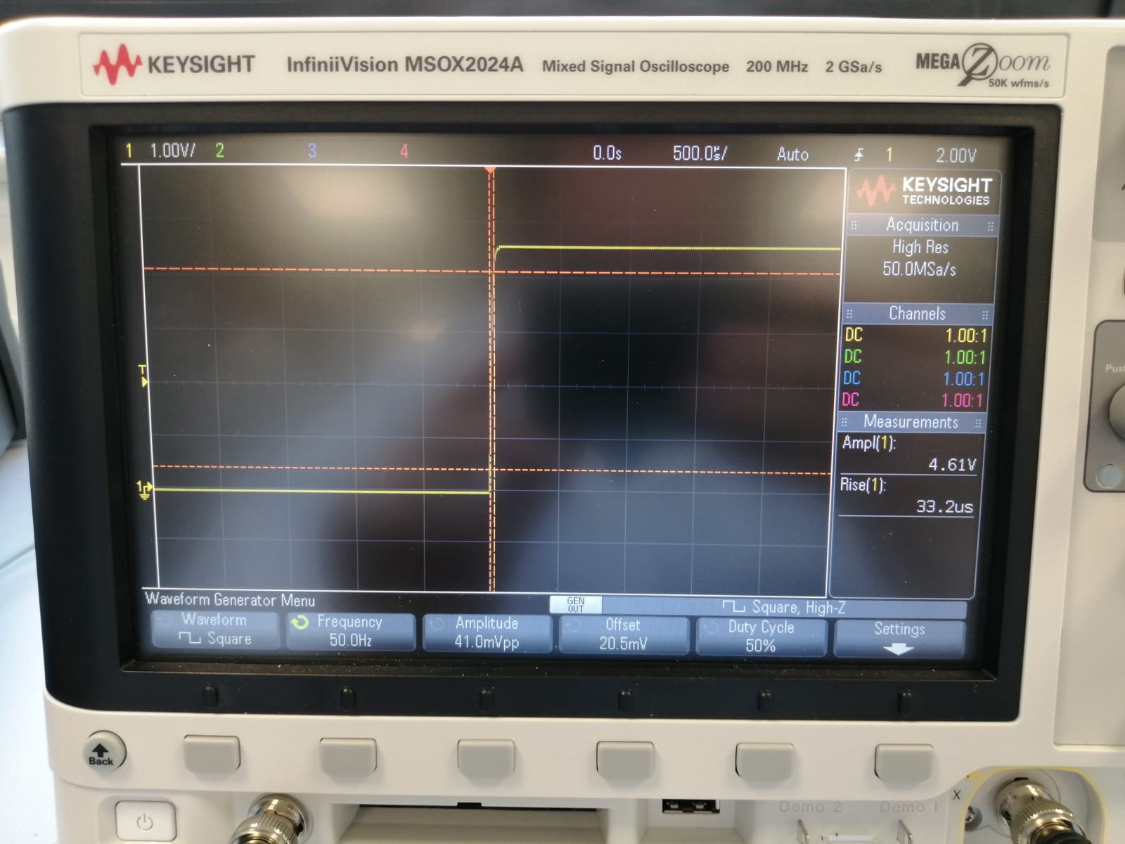

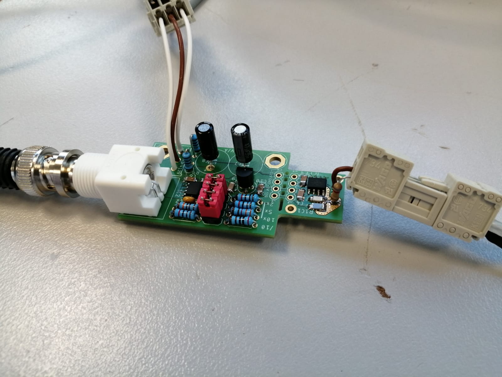

Um ein kurzes Feedback zu geben, der TIA läuft völlig ohne Probleme.
Fotos davon im Anhang. :)
Danke nochmals für den Input und beste Grüße,
