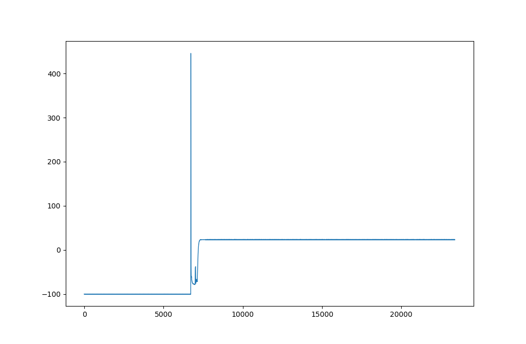

Guten Tag,
ich lese einen Temperatursensor mit dem Raspberry (Python) aus. Soweit
so gut.
Im Anhang findet Ihr den Plot dazu.
Meine Frage ist: Woher kommt der hohe Peak beim Einschalten des Sensors?
Vielen Dank!
PS: Ich wandle den Strom, den der Sensor liefert in eine Spannung um und
lese diese dann aus, da ich Hardware-bedingt nur Spannungen auslesen
kann. (vielleicht liegt ja hier der Knackpunkt?)

Zum Glück wissen wir welchen Temperatursensor du hast und welche
Schaltung du zur I/U Konvertierung nutzt.
Weitere Punkte:
Stromversorgung
Aufbau
Abblockkondensatoren
Ein/Ausschalten des Sensors

Es handelt sich um den TA2405
(https://www.ifm.com/de/de/product/TA2405).
Zur I/U-Konvertierung nutze ich eine ganz einfach Reihenschaltung aus
zwei 120 Ohm Widerständen.

Bestimmt weil in den Daten unter "max. Bürde" 250 Ohm steht (für
niedrigere Spannungen, sonst sogar 300 Ohm)
Und da steht auch was von "sehr kurze Bereitschaftsverzögerungszeit".
Das hast du berücksichtigt, bei deinem

Also mit Einschlaten ist gemeint, dass ich die 24V Versorgungsspannung
dem Sensor zuführe, sodass er beginnt zu arbeiten.
Aber was hat das denn mit dem Peak zu tun? Und was versteht man unter
"sehr kurze Bereitschaftsverzögerungszeit" ?

Ein PI kann keine Spannung digitalisieren, dazu gehört min. ein
AD-Wandler.
Max U. schrieb:
> Was soll ich denn zu einer simplen Schaltung aus Widerständen noch
> angeben?
was dazu gehört!
Wenn deine simple Schaltung aus Widerstände an einen GPIO geht erkläre
wie du die Spannung lesen willst!
Eine Achsenbeschriftung deiner Plots fehlt auch, 400 = 400V? oder
was....
20000 = 20000as oder was?
scnr

ich war immer der Meinung das ein Raspberry Pi keinen ADC hat. Wie misst
du die Spannung? Über die Dauer des Flankenwechseln an einen PIN
verzögert durch die Aufladung eines Kondensators?
Rein Softwaremäßig kann man solche starken Peaks einfach verwerfen.
Angenommen du misst alle 100 mSek die Temperatur, in diesem 100 mSek
wäre ein Temperaturanstieg von 20 auf 300° recht unwarscheinlich, also
übernimmst du einfach nur Werte die sich z.B. im Bereich +-1° befinden
also eine maximale Temperaturänderung von 10° pro Sekunden.
1,0°C ->   1,5°C ok
1,5°C ->   2,0°C ok
2,0°C ->   150°C nicht ok wird verworfen
2,0°C ->   2,9°C ok
Müsste man halt auf dein Medium und den Sensors abstimmen, den ein
großer Sensor reagiert träger genauso wie es eine große Masse des
Mediums die Temperatur langsamer steigen/abfallen lässt.

Welche Zeitskala hat dein Plot und wie steht die Dauer des Peaks in
Relation zu der bei den elektrischen Daten des Sensors angegebenen
Bereitschaftsverzögerungszeit von 1s?

Ich habe den MCC118 HAT auf die GPIOPins gesteckt, an den der Sensor
verbunden ist und worüber die AD-Wandlung stattfindet.
> was....
Nein. x-Achse: Messung no., y-Achse: Temperatur. Und jetzt?
Das ist doch irrelevant was meine Frage angeht! Hauptsache irgendwas zum
Meckern suchen. Vergiss es. Geh und mach das was du für sinnvoll in
deinem Leben hältst.

Ja, es geht ja aber um den tatsächlichen Grund des Peaks, wodurch er
verursacht wird.

er hat sich dafür interessiert, wie lange der Puls ist. was wirklich
wichtig wäre, was du aber in deiner unnachahmlichen Art immer noch nicht
beantwortet hat. Du hast schon ein besonderes Talent, dir beim
hilfesuchen selbst in Weg zu stehen

lt.
https://link.springer.com/content/pdf/bbm%3A978-3-8348-8637-8%2F1.pdf
ist
"Bereitschaftsverzögerungszeit   delay time
Zeit, die zwischen Anlegen der Betriebsspannung und der Ausgabe des
richtigen Schaltsignals vergeht."
Die Bereitschaftsverzögerungszeit des Sensors ist im Datenblatt mit 1s
angegeben.
Max U. schrieb:
> Ja was hat dir jetzt die Information der Achsenbeschriftung im Hinblick
> auf meine Frage gebracht?
...das hier noch eine Zeitangabe an der x-Achse fehlt mit Markierung des
Einschaltzeitpunktes.
