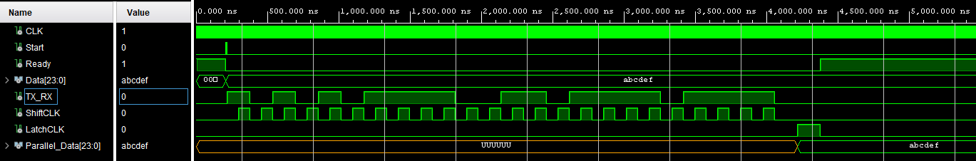

dazu ein. Ich habe folgendes Problem, ich muss eine PLL mit 24 Bit
initialisieren und dazu CLK, DATA und STROBE entsprechend ansteuern,
also immer DATA anlegen, t_setup warten, CLK hochziehen, t_hold warten,
CLK runter und wieder von vorne, anschließend nach der letzten CLK noch
STROBE für eine entsprechende Zeit hochziehen um die Daten zu
übernehmen.
Ich war schon wieder dabei eine FSM dafür zu bauen als ich mir überlegt
habe ob es nicht auch einfacher (ohne Unmengen an Text zu schreiben)
geht. Dann hatte ich die Idee das Ganze mit einem getakteten Prozess
(Statements hintereinander mit wait until rising_edge; leider auch viel
Geschreibsel) oder einen Counter (wo ich auf das Setzen bestimmter
Bitmuster reagiere) zu machen.
Darum meine Frage, wie würdet Ihr das machen, oder eventuell noch ne
Idee die ich übersehen hab und einfacher ist?

von Gustl B. (-gb-)
> übernehmen.
Das kling für mich sehr nach einem einfachen Schieberegister mit
zusätzlichem Latch wie das SN74HC595.
Ich hänge hier mal Code ran der 8 Bits überträgt und dann einen Puls für
das Latch ausgibt. Das kannst du sehr wahrscheinlich einfach anpassen.
von Tim T. (tim_taylor) Benutzerseite
Gustl B. schrieb:
>> übernehmen.
Jop, dürften 3 Schieberegister hintereinander mit Latch sein.
Genau sowas ging mir als Counter Variante durch den Kopf, aber stimmt
schon die Lesbarkeit leidet da etwas...

von Gustl B. (-gb-)
Die Idee mit dem Zähler ist Folgende:
Der Zähler(n-1 downto 0) ist n Bits lang. Und zählt nach oben.
Jetzt werden die obersten Zähler(n-1 downto n-X) Bits als Adresse für
das auszugebende Bit, und das Bit Zählers(n-X-1) als "Takt" verwendet.
Die Bits Zähler(n-X-2 downto 0) sind dann noch übrig und dienen als
Taktteiler. Dann kann man den Zähler schön bequem mit Systemtakt
betreiben und bekommt trotzdem einen deutlich niedrigeren Takt für das
Schieberegister.
Beispiel:
Du willst 24 Bits ausgeben. Das sind also schon 5 Bits für die Adresse.
Dann das eine Bit für den Takt.
Und dann haben wir jetzt als Beispiel 100 MHz Systemtakt und wollen aber
nur maximal 8 MHz Takt für das Schieberegister. Das bedeutet wir teilen
die 100 durch 8, bekommen 12,5 und nehmen die nächste Zweierpotenz, 16,
das sind 4 Bits. Das 4. Bit vom LSB aus ist also der neue Takt (das sind
dann 6,25 MHz) und die 3 niederwertigsten Bits sind die Taktteiler.
Der Zähler muss insgesamt mindestens 5+4=9 Bits lang sein.
Es bietet sich an einen Alias für die Adresse zu verwenden und intern
ein Register das bei einem Startsignal den Inhalt überreicht bekommt. Da
der Zähler bei mir nach oben zählt, aber das MSB zuerst ausgegeben
werden soll, habe ich intern das TX_Reg als ein 0 to 23 beschrieben.
Zusätzlich gibt es noch ein Ready als Ausgang der sagt wann
fertiggeschoben ist.
Das gibt es jetzt hier als Anhang, es wird nach 200 ns für einen Takt
lang Start auf '1' gesetzt und die Daten x"ABCDEF" übergeben. Danach
wird herausgeschoben und am Ende einmal das Latch gepulst.
Damit man auch beobachten kann was passiert gibt es mehrere Bausteine:
1. Die Komponente die die Daten bekommt mit dem Startsignal und die dann
herausschiebt. Ich habe sie SR_24Bit genannt.
2. Den IC Baustein, also das Schieberegister in das hineingeschoben
wird, das ist quasi dein PLL Baustein, hier SR_24Bit_IC genannt.
3. Die SR_24Bit_bench, das ist die Testbench die die Komponente im FPGA
mit dem IC verbindet und der Komponente einmal die 24 Datenbits
überreicht.
Die ZIP Datei enthält das schön als Xilinx Vivado Projekt.
