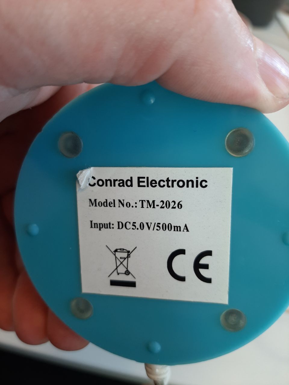

Ich habe von Conrad einen 5 v / 500 mA Ventilator zum Anschluss an USB.
TM-2026 ist das Modell.
Dieser läuft am Anfang schnell, wird aber immer langsamer.
Kann man rausfinden, wieso?
Hitze? Widerstand?
Wenn ich ihn ausstecke und wieder einstecke, läuft er sofort wieder kurz
schnell nur um wieder langsamer zu werden.

An was für ein USB steckst du das an?
Wenn es ein PC ist, könnte es sein, dass der USB Controller ihm den
Strom reduziert.
Bei einem Steckernetzteil passiert das nicht. (Normalerweise passiert es
aber auch andersrum: Der Controller kann dem USB Gerät mehr Strom zur
Verfügung stellen. Ohne Anmeldung ist das Limit 100mA)

Am einfachsten kannst Du den Übeltäter dingfest machen, indem Du mal den
Stromversorger wechselst.
Ein externes USB-Netzteil, eine Powerbank oder was sonst noch so
herumliegt. Sollte aber USB-3 fähig sein, um eventuell Probleme mit der
Stromversorgung zu verhindern.

Roman K. schrieb:
> Ampere gehen von 0,17 auf 0,11 innerhalb 5-10 Minuten.
> Kann man daraus was ableiten?
Ja, wenn es sich um einen einfachen selbstkommutierenden
Gleichstrommotor handeln sollte, sind wahrscheinlich die Bürsten
abgenutzt. Bei solcher chinesischen Wertarbeit kann der Hersteller ja
nicht davon ausgehen, dass jemand das Produkt wirklich länger als
insgesamt fünf Minuten verwendet.

Dann schnippe bei laufendem Motor doch einfach einmal ordentlich gegen
das Ventilatorgehäuse. Wenn es dabei zu plötzlichen Änderungen der
Drehzahl und/oder Stromaufnahme kommt, ist entweder irgendwo ein
Wackelkontakt oder die Kohlebürsten werden nicht ordentlich gegen die
Kommutator gepresst, z.B. weil sie abgenutzt sind.

Bei den Billgstmotoren gibts keine Kohlebürsten, das sind einfache
Metallfedern.
