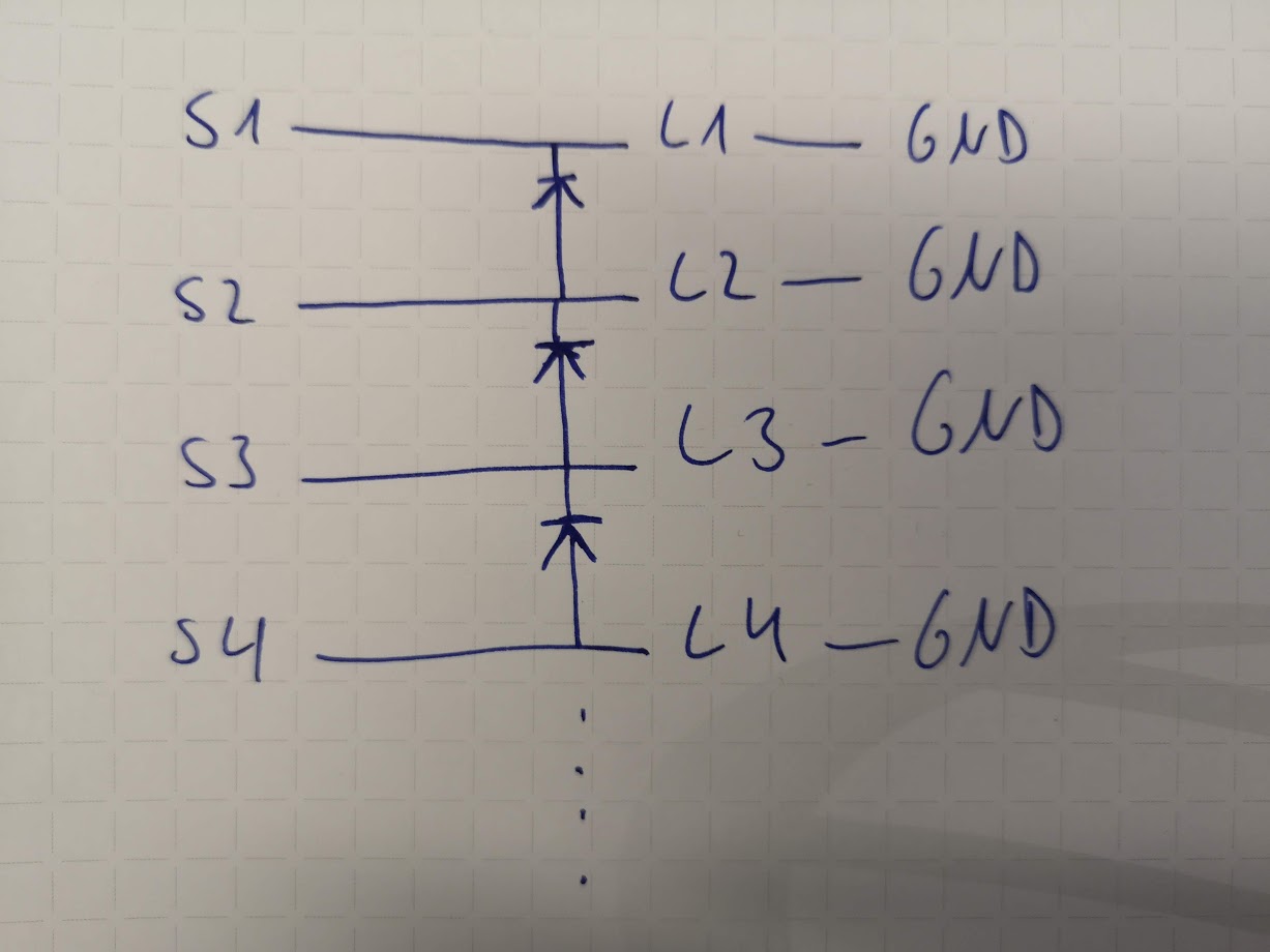

Stimmt, warum hatte ich den Knick im Kopf eine Reihenschaltung zu
erhalten?
Wäre es nicht noch einfacher die Schaltung wie in meiner Zeichnung im
Anhang umzusetzen? So benötigt man weniger Dioden. Wenn das so passt,
welche Dioden muss ich hier verwenden?
Gast #6139437
Dioden mit 0V Vorwärtsspannung.
Die gibt es nur leider nicht als zweipoliges Bauteil, und wie du es
drehst und wendest: am Ende (Transistorlösungen) werden es dann auch
nicht weniger Lötstellen.
Der Vorteil einer reinen Diodendekodierung ist ausserdem deren
flexibilität: du könntest bei "hoher" Schalterstellung die "unteren"
grünen LED ausschalten, oder bei noch höherer Schalterstellung auf rot
(oder orange) umschlagen lassen (Stichwort duo-led) oder dann einige mit
Blinkgeber ansteuern... ...und mehr als sieben LEDs verwenden... das
führt natürlich weit über dein bisheriges Ziel hinaus.

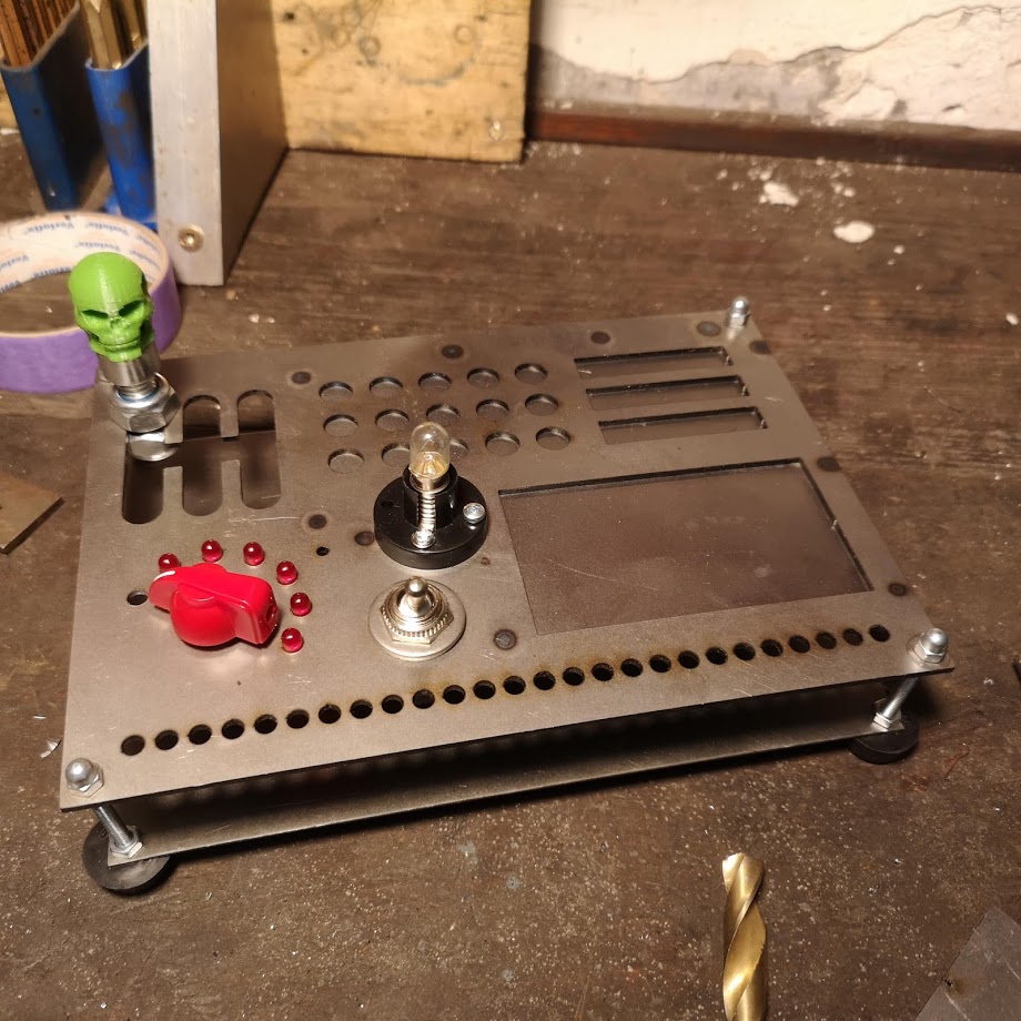

Aber günstig? Wenn ich mir deine Bilder ansehe: Respekt! Billig
erscheint das Blech (die Bearbeitung) wohl eher nicht :D
Konstruktive Kritik zum Erscheinungsbild (falls die Serie noch nicht
steht): Die Leds um den Stufendrehschalter herum (an jeder Stellung des
Schalters eine) wirken, ohne dir zu nahe treten zu wollen, laaangweilig.
"Abenteuerlich" verteilte, und deutlich unterschiedliche (zb auch 8mm)
LEDsegmente würden meiner Meinung nach ansprechenderen Spielspass
bringen.
Wie auch immer: auf gutes gelingen, Prost!
