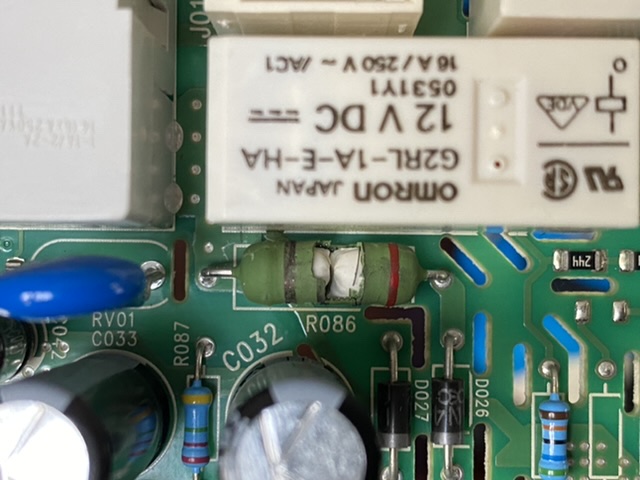

Auf einer Steuerplatine einer Haushaltsgerätes hat sich (neben einem
Spannungsumwandler) ein Widerstand verabschiedet. Der ist bei Berührung
gleich zerfallen. Schaltplan ist nicht Vorhanden. Mann kann die
Farbringe noch erkennen aber sie sind nicht sehr deutlich für mich weil
mir hier ein wenig die Erfahrung mit den Farbschattierungen der
Hersteller fehlt...
Könnt ihr mir helfen den korrekten Wert zu bestimmen?
Bevor ich den falschen einlöte
Bilder hängen an

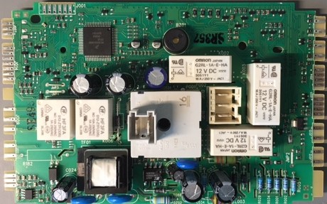

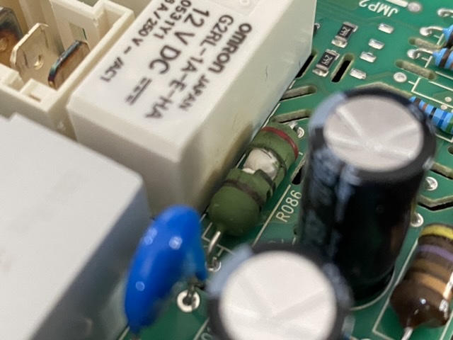

Die Kontakte im Bild 2 sehen verkokelt aus.

Bilder 2,3 helfen wenig
Mmh, ∞  braun schwarz silber - rot
eine beliebte Kombination ;)
Aber erkennen kann man das nicht wirklich.
Von oben jdf nicht.
das wären 0,1 Ohm 2%

von Sebastian F. (seb82)
Hi
Na ursprünglich hat es ein Bauteil gerissen... (Bild 1)
Der R ist beim prüfen zerfallen. Leider habe ich kein Bild. Auf dem Foto
(2) könnte der Ring neben rot ein grauer sein...
Messen zeigt 0 an jeder Seite
von MaWin (Gast)
Sebastian F. schrieb:
> Mann kann die Farbringe noch erkennen aber sie sind nicht sehr deutlich
Rot irgendwas (nicht rot) schwarz undeutlich
Könnte rot lila schwarz gold sein, da der letzte Ring eine Toleranz ist
und gold häufig passt bei dieser Bauform.
Also 27 Ohm, 5%, 2 Watt Drahtwiderstand wie RoyalOhm KNP02U, kein
Sicherungswiderstand obwohl er offenbar die Funktion erfüllte obwohl das
Plastikgehäuse des Relais nahe dran war.

Ein Whirpool L1880 Board eines Wärmepumpwntrockners :)

O.K. dann eben anders rum.
(der rote Ring hockt halt direkt auf der Kappe)
google q=Whirlpool+L1880+R086
LNK305xx
...Pictures of boards in the gallery. The LNK305, 33Ohm resistor R086
and L003 0, 47mH choke (470uH) are burnt like on the pictures. Repair
Kit consists of...
... Whirlpool  Bauknecht  Laden / Ignis équipé d'une carte
électronique L1880 ... Kit contenant un LNK305GN, une résistance bobinée
30 Ohms 3W (R086) et ...
deutsche bieten weniger bis 22 Ohm ...

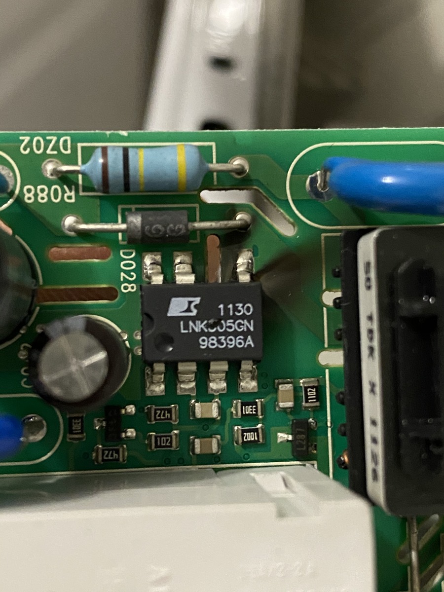

von Paul (Gast)
Auf dem Bild um 13:52 sieht man deutlich, das es den Schaltregler
zerschossen hat. Schmauchspur an Pin4 auf LP. In der IC Beschriftung ist
auch ein Riss zu sehen.
