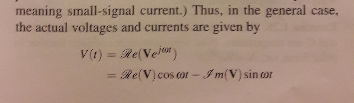

Hallo liebe Elektronikfreunde,
im Buch "The Art of Electronics" (3. Ausgabe) findet sich auf S. 45
unten links ein Rechenschritt, den ich nicht verstehe (s. Anhang). Kann
mir jemand sagen, wie man ausgehend von der ersten Zeile der Berechnung
auf die zweite Zeile kommt? Ich habe noch ein anderes Buch sowie diverse
Internetquellen durchforstet, aber da kommt der Ausdruck in dieser Form
nirgends vor.
Vielen Dank
Chris
Thomas schrieb:
> zuerst euler -> V*e^jwt=V*cos(wt)+i*V*sin(wT)
> dann brauchst du die beziehung Re(i*sin(wt))=-Im*sin(wt)
> damit kommst dann auf das Ergebnis
Vielen Dank :) Schritt 1 hatte ich auch schon gemacht. Die erwähnte
Beziehung ist das, was mir gefehlt hat. Wie ergibt sich diese denn?
Letzteres ist falsch. Es gilt Re(i*sin(ωt)) = 0.
Chris schrieb:
> Kann
Ich schreibe für die komplexe Amplitude V = a + ib, d.h. Re(V) = a und
Im(v) = b. Dann gilt
was zu zeigen war.
Mario H. schrieb:
> was zu zeigen war.
Aaaaaaahhhhhhhhh..... vielen herzlichen Dank! Wenn man es dann sieht ist
es eigentlich echt trivial. Einfach ausmultiplizieren, imaginär
streichen, Re und Im einsetzen, fertig. Manchmal ist es schon seltsam
wie sehr man auf dem Schlauch stehen kann. Mehr als 5min hatte ich mir
das ja schon angeschaut... viel mehr... seufz ;-)
