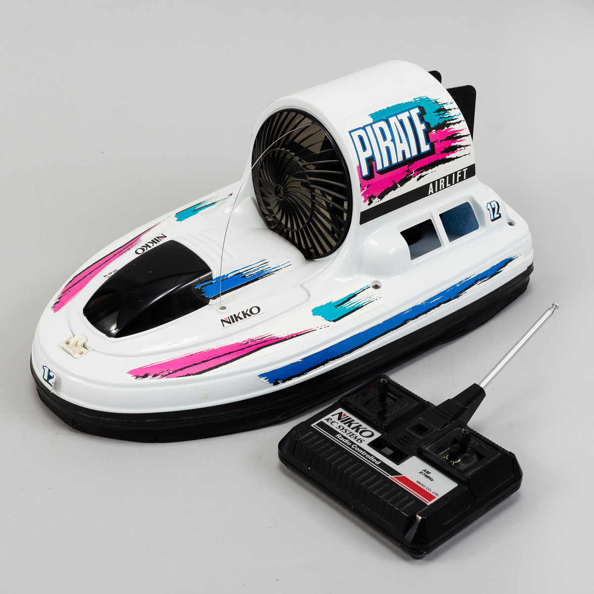

habe ein altes RC-Hovercraft welches nicht mehr richtig funktioniert.
Sender geht, man sieht die Pakete, deren PP-Verhältnis ändern auf dem
Oszi (Sender ist nicht proportional). Die Pakete finden sich nach dem
Pendelaudion (?) am Nikko C3601 auch wieder, schön sauber & stabil. Das
Problem ist, sowohl das Ruder als auch die Vor/Zurück Steuerung flippen
zml aus...

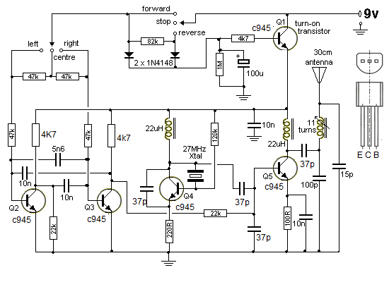

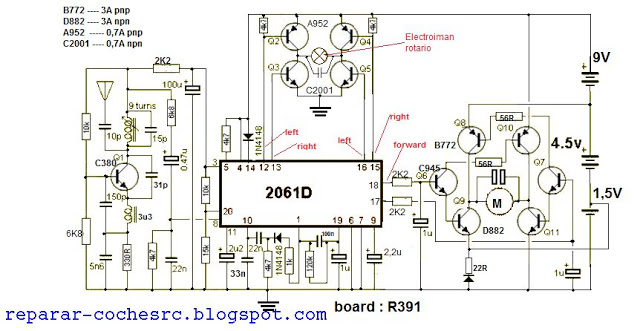

#6139330
Ich hatte mal früher ein RC Auto vom selber Hersteller, als Schaltpläne
hab ich vor etwas längerer zeit mal folgendens gefunden. Zumindest den
Transmitter hab ich auch selber noch abgezeichnet, war aber fast
identisch. Soweit ich mich erinnern kann hat das damals auch gezuckt
wenn es zu weit weg war, könnte also auf schlechten Empfang deuten.
ich glaube die Bilder kamen von hier:
https://reparar-cochesrc.blogspot.com/2015/12/emisora-nikko-de-6-funciones-y.html
vllt. hilfts ja.

Gast #6139351
Hallo K.S.,
ja die Seite hatte ich auch gefunden - aber da wird nichts erklärt bzw
gibt es auch keine Daten die man messen könnte. Der Sender passt so sehr
exakt, sind vermtl alle gleich. Er erzeugt PPM und das PP-V steuert dann
die 4 Funktionen (vor/rück, L/R) - wieso zum Henker in dem Hovercraft in
diesem Fall jedoch ein Servo eingebaut ist, erschließt sich mir auch
(noch) nicht...denn der Sender ist NICHT proprotional.
Nikko.
