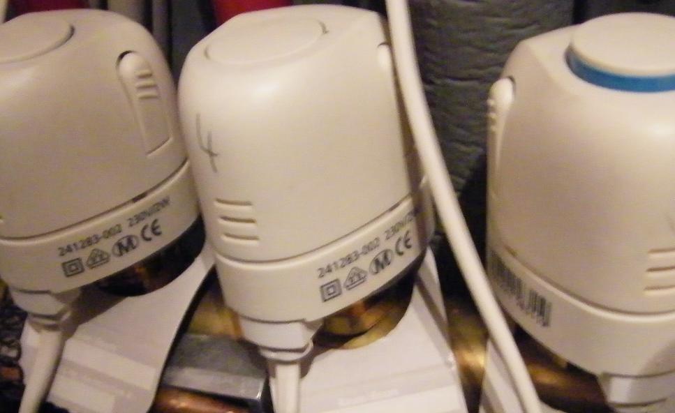

Gast #6139417
Verständnisfrage:
Ich habe eine 1,5mm2 Kupferleitung im Haus, welche mit 16A Abgesichert
ist. Nun möchte ich dort fünf Stellventile (parallel) anschließen,
welche je 0,75mm2 haben.
Dann müsste ich doch aber mit einer kleineren Sicherung absichern
(glaube 8A), da sonnst im Fehlerfall 16A über eine dieser
0,75mm2-Leitung fließen könnte. Oder? Die Sicherung würde dann zumindest
nicht rechtzeitig auslösen.
Gast #6139482
Kommt auf den Fehlerfall an.
Bei einem Kurzschluss können auch bei einer theoretischen 8A Sicherung
noch mehrere hundert Ampere fließen... Für eine kurze Zeit.
Bei B16 Automaten sind zum Beispiel mindestens 80A nötig um innerhalb
der geforderten 0,2 Sekunden auszulösen.
@Mani W. Hatte da schon einen guten Tipp
Gast #6139600
montagskind schrieb:
> Verständnisfrage:
Solange die 0,75qmm Leitungen nicht verlängert werden, also so bleiben
wie der Stellventilhersteller die gemacht hat (oder natürlich auch
kürzer), gilt der Kurzschlussschutz nach wie vor als erfüllt. Und
Überlastschutz ist durch die feste Last sowieso gegeben.
Gast #6139633
Ja.
Es sei denn: die Stellventile haben selbst eine Sicherung oder können
bauartbedingt keinen Überstrom ziehen und die 0.75mm2 Zuleitung ist
nicht länger als 3m.
Denk an Zuleitungskabel zu deinem Küchenmixer, auch nur 0.75mm2 auf den
letzten 1.5m, als Sicherung fungiert dort der Mensch der den Stecker
rausziehen kann wenn der Motor qualmt.
Gast #6140618
MaWin schrieb:
> die Stellventile
Die Stellantriebe sollte man auf jeden Fall mit kleiner Sicherung
absichern, am Besten einzeln, da sie öfter bei Ventilundichtheit durch
Wassereintritt sterben.  Bei vielen kleinen Einzelsicherungen 0,8A wäre
höchstens ein Raum kalt! Sonst sind alle Stränge gemeinsam betroffen.
Später ist man klüger.
