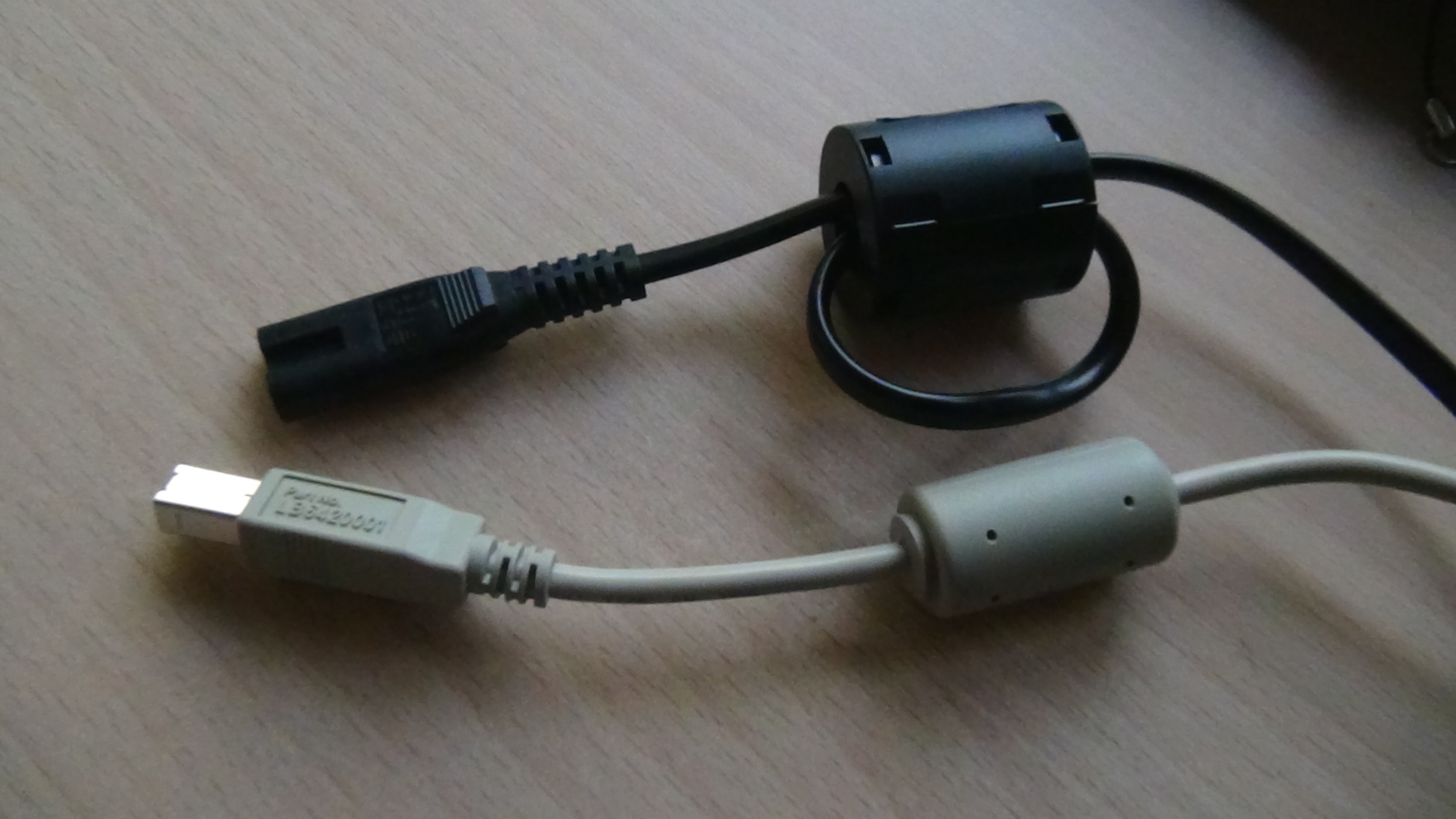

ich habe mir einen kleinen Etikettendrucker gekauft. Der wird wenn er
gebraucht wird direkt vor mir auf die Tischplatte gestellt. Ansonsten
wird er im Schrank verstaut.
Dazu passend liegen die Netzzuleitung sowie der USB Kabel griffbereit.
Beide haben einen dicken Ferritkern auf der Druckerseite. Nuss der dort
sein?
Oder kann man ihn auch auf die Steckdosenseite rüberschieben?
So wirken die nämlich wie ein Schlaggewicht...

Hallo Dirk,
die müssen da sein.
Dein Gerät neigt dazu störungen über die Kabel auszusenden und der
Hersteller muss dies durch die Dinger kompensieren. Wenn du sie weiter
weg schiebst kann es sein dass Störungen andere Geräte beeinflussen.
Ich sage nur CE und so weiter.
Habe ich bei einem meiner Projekte die in Serie Verkauft werden auch
machen müssen.

Dirk L. schrieb:
> Frage war halt nur ob es so Kriegsentscheidend ist
Das Weglassen oder Verschieben des Ferritkerns ist weder
kriegsentscheidend, noch führt es zu einer Fehlfunktion.
Marco K. schrieb:
> Wenn du sie weiter weg schiebst kann es sein dass Störungen andere
Deswegen würde ich der Einfachheit halber alles so lassen wie es ist.
Dirk L. schrieb:
> Vorschriften sind schließlich für Alle da und sind zu befolgen.
Genau!
