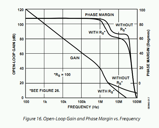

Gast #6139740
Mee schrieb:
> Sonst GBW OPV open loop, z.B. mit Signalgenerator und Oszilloskop.
> Frequenz erhöhen bis Verstärkung nur noch 1 ist. Die Frequenz die du
> dann angelegt hast ist das GBW.
Auf die genannte Art misst man die Transitfrequenz, nicht das GBP. Das
GBP erhält man bei erheblich niedrigeren Frequenzen, wenn man dort, wie
der Name auch sagt, die Verstärkung mit der Frequenz multipliziert.
Es gibt allerdings OPV, bei denen das praktisch gleich ist. Im Anhang
mit dem AD797 mal ein krasses Gegenbeispiel. Der hat bei Vu=60dB ein GBP
von 110MHz, aber eine ft von ~30...200MHz.
