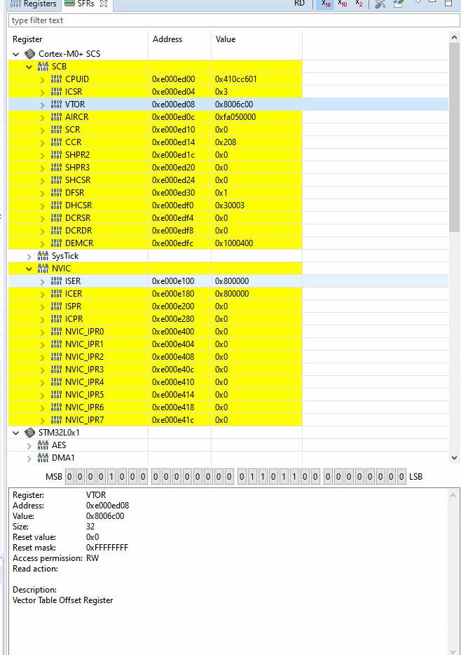

In meinem Fall würde ich gerne die uC's vorerst mit einem I2C Bootloader
bespielen, so dass die User Application später nachgeladen werden kann.
Meine Bootloader Implementierung ist soweit fertig. Der STM32 läßt sich
als I2C Slave ansprechen, empfängt Daten und schreib diese ins Flash.
Den Bootloader würde ich gerne auf die letzten Pages des Controllers
platzieren. Der uC soll den Bootloader nur bei fehlender
User-Application starten oder per Befehl aus der User-App zum Bootloader
springen. Sobald ich dies im Linker umsetzen, läßt sich der uC nicht
mehr über I2C ansprechen. Im Debug Modus scheint der aber zu laufen,
zumindest wird mir angezeigt, dass der UC in der while(1) läuft (aber
auch keine I2C Kommunikation möglich).
Woran kann es liegen? Muss die Firmware unbedingt bei der Adresse
0x08000000 beginnen? Oder muss neben dem Linker noch was geändert
werden? Hatte bis jetzt alle meine Bootloaderimplementierungen immer am
Anfang vom Flash gehabt, was funktioniert hat.

von A. F. (artur-f) Benutzerseite
pegel schrieb:
> Wenn Du Interrupts benutzt, muss auch der Offset der Vector
> Tabelle
> angegeben werden.
Ja schon, I2C Slave benutzt Interrupts.
Danke für den Hinweis, habe es in der "system_stm32l0xx.c" geändert auf:
#define VECT_TAB_OFFSET  0x6C00
/* Specify the memory areas */
MEMORY
RAM (xrw)      : ORIGIN  = 0x20000000, LENGTH = 8K
FLASH (rx)      : ORIGIN = 0x08006C00, LENGTH = 5K
Die Änderung wird im Map File auch angezeigt, leider noch ohne Erfolg.
Der I2C Slave antwortet noch nicht.
Mathias M. schrieb:
> Für mich klingt das so, als wenn am Linker vom Bootloader irgendwas
> geändert hast. Du musst aber vor allem am Linker der Applikation was
> ändern...
Ich habe noch keine User-Application, sondern vorerst nur den
Bootloader.
Den möchte ich hinten im Flash haben. Später muss es möglich sein als
der App zum BL zu springen. BL muss aber auch starten, falls keine App
vorhanden ist.
Wenn der Reset Vector auf der Addr. 0 erwartet wird ok, aber in der
Initphase des uCs VTOR Register zu ändern scheint auch nicht zu
funktionieren. I2C läuft immer noch nicht.
pegel schrieb:
> Ich fürchte, es liegt an meinem BluePill in Kombi mit dem CubeProg.
Bei mir laufen die Interrupts, wenn ich die gleiche FW zuvor auf Addr. 0
starte und danach mit dem Offset (ohne full chip errase).
Ich vermute dass der uC immer auf Adresse 0 Startet...
Der einzige Weg ist wohl entweder den Bootloader tatsächlich am Anfang
vom Flash zu haben, oder eine mini App die danach zum Bootloader oder
der User App springt.

Bin leider noch kein Stück weiter gekommen. Sobald ich das Hauptprogramm
auf einer anderen Flashadresse im Debug-Modus laufen lassen,
funktionieren die Interrupts nicht. Das Programm bleibt in der delay
Funktion hängen, weil die auf SysTickCouner aufsetzt....
Vielleicht weiß es jemand, was ich evtl. übersehe?
Jetzt läuft.....
Falls jemand noch die Probleme bekommen sollte:
VECT_TAB_OFFSET muss App Flash Adresse sein +4...
