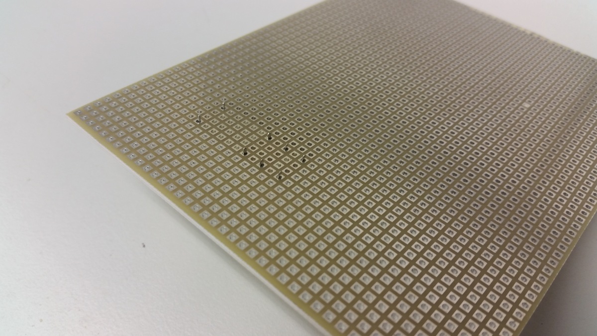

Ich verwende öfter mal Lochrasterplatinen für Einmalschaltungen oder
auch Prototypen - fast immer mit Kleinspannungen.

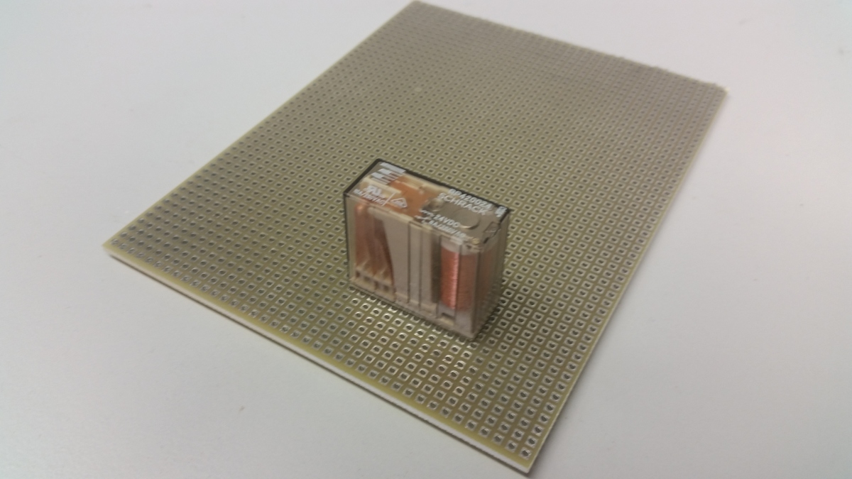

Nun wollte ich aber direkt ein 24V/230V-Relais einsetzen und da kam die
Frage auf, ob und wie die "gestückelten Isolationsabstände" anders zu
behandeln sind als ein einzelner Isolationsabstand.
Die beiden Bilder zeigen das gewünschte Schurter-Relais. Zwischen zwei
Lötaugen befindet sich je 1mm Isolationsstrecke, zwischen Netzspannung
und Kleinspannung wären das ja bereits die gewünschten 6mm (6 mal 1mm)
(https://www.mikrocontroller.net/articles/Leiterbahnabst%C3%A4nde). Das
Ganze soll in einem staubdichten Gehäuse verschwinden, das in üblichen
Wohnräumen genutzt wird.
Ich werde die Lötaugen zwischen den Pins sowieso sauber abfräsen, aber:
wäre das so ok? Kann man die Abstände einfach addieren oder übersehe ich
etwas?
Ich könnte mir vorstellen, dass es in staubiger Umgebung problematisch
sein kann, weil es bspw. mehr 1mm-Staubteilchen als 6mm-Staubteilchen
geben könnte.

die sind durchkontaktiert
hilft also bedingt.
Wir verwenden immer einseitige Platinen und heben die Lötaugen mit dem
Lötkolben ab.
Du könntest die Durchkontaktierungen ausbohren, alternativ auch gleich
Trennstrecken sägen oder schneiden.

Ja, das wäre auch eine Möglichkeit.
Mir geht es aber um die Frage, ob das so, also ganz ohne weitere
Bearbeitung, schon in Ordnung wäre.

Einseitige LR ververwenden,
so wie der Vorposter es schon richtig beschreibt.
230V sind dann sicher und zuverlässig handhabbar bei Prototypen.
Ich verwende LR ohne jegliche Kupfer(lötaugen) Auflage, weil dies einen
Arbeitsgang erspart beim Prototyp .-)
