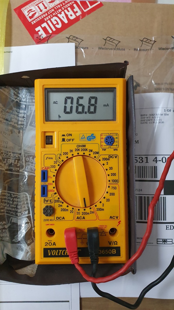

von Thorsten M. (inspiron71)
Bleibt so konstant, s. Anhang.
Ist ja nur ein elektronischer Wiederstand.
Die gibt es auch mit Input Power 12-24 VDC, 30 mA.

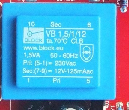

So ein kleiner Print-Trafo währe schön, die haben aber meist nur 1,5VA.

von hinz (Gast)
Das zeigt 6,8mA an, nicht 60mA.
Lass besser mal jemand ran, der Ahnung von Elektrotechnik hat.

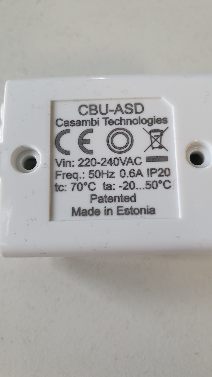

von Achim S. (Gast)
das Messgerät zeigt 6mA an, du schreibst was von 60mA und auf dem
Netzteil sind 600mA aufgedruckt.  Mag sein, dass der Beitrag von hinz in
deinem Augen nicht"nett" war, aber richtig war er trotzdem
Schon mal was von Messpitzen mit Teilungsfaktor gehört?

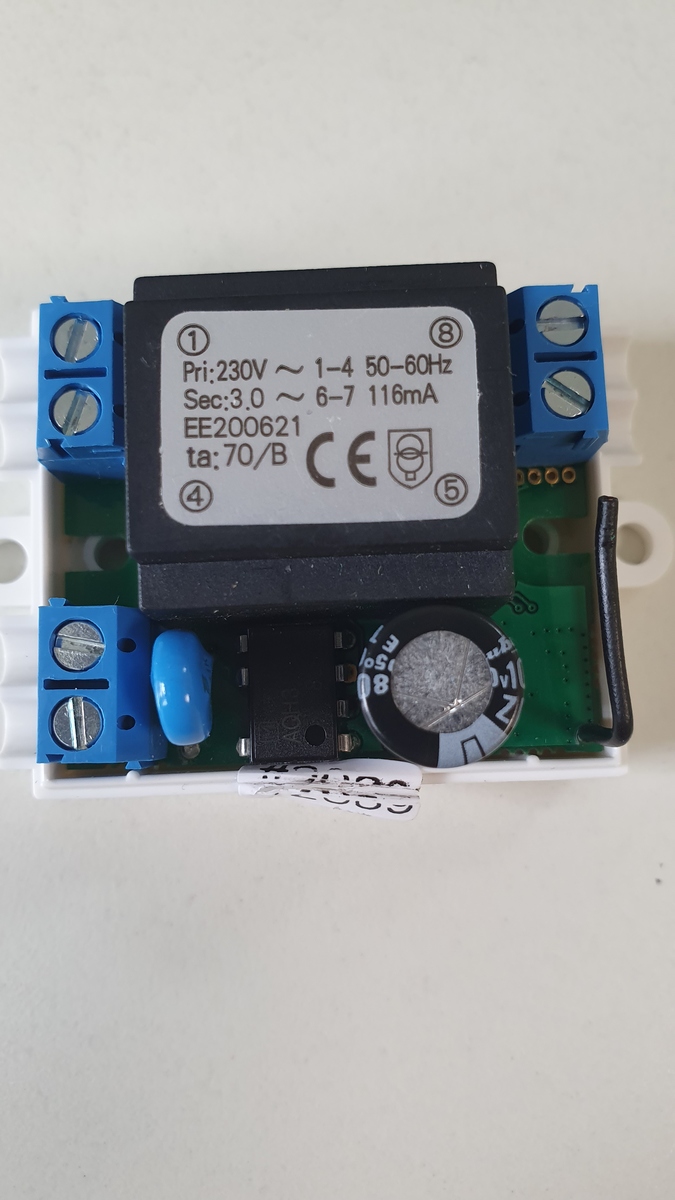

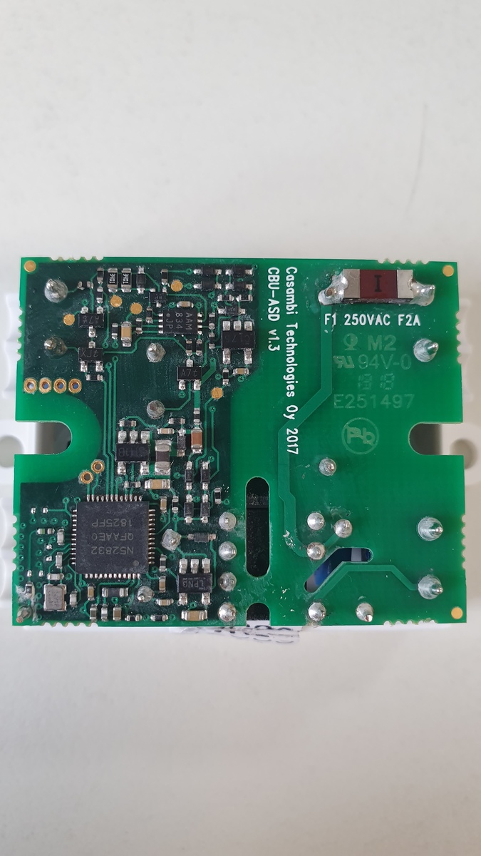

Anbei mal die Bilder von innen.
Noch von hinten ;-)
Der eingebaute Trafo macht max. 116mA.
Also nach was soll ich mich nun richten??
6,8mA, 600mA oder 116mA.
Wird wohl nicht so einfach.

von Elektrofurz (Gast)
Dieser 1,5 Watt Printtrafo kann aber locker 60mA und hat die Abmessungen
32x27x24mm.

von Sly_marbo (Gast)
Sekundär macht er max. 116mA.
6.8mA~

600mA
Eben.
Der Trafo zieht keine 600mA.
Und dass sekundär 116mA Maximalbelastung möglich ist, interessiert
primär nicht.
Bloss nicht 400V~ auf 230V~, nützt also nichts.
Hast du nicht.
