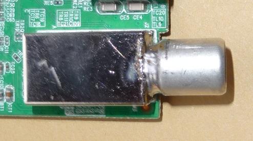

sporadischer Ausfall und die Buchse vom DVB-C-Receiver wackelt, der
äußere Ring ist wohl nicht angelötet und ich würde das gern nachholen.
jetzt wo das Teil schon zerlegt ist, könnte ich den Innenanschluss auch
überprüfen, dazu müßte ich den Blechdeckel öffnen - was ich nur tun
werde wenn ich weiß daß sonst nichts darunter im Bleckkasten ist.
Kennt jemand diese neumodischen Eingänge und was sich drunter verbirgt?
Hatte ich neulich bei einem Nachbarn.

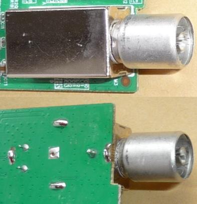

Eine Koaxbuchse hat Schirm und Seele/Innenleiter. Nun sind aber im
Bereich der Buchsenabschirmung zwei Durchkontaktierungen und drei
Lötstellen zuviel.

Mach Durchgangsmessung von Mittelkontakt der Buchse zu der einzelnen
Lötstelle rechts. Wenn das keinen Wackler hat, dann einfach Hals der
Buchse am Gehäuse festlöten. Hab das mit 80W Ersa Pico gemacht, ging
problemlos. Läßt sich einwandfrei rundum festlöten.
> Lötstelle rechts.
Zwischen Koaxseele und die mit "Innen?" getaufte Lötstelle aufm letzten
Foto war Durchgang unter des Messauflösung < 0,1 Ω und auch kein
wackler, somit Glück gehabt.
Thomas W. schrieb:
> dann einfach Hals der Buchse am Gehäuse festlöten.
Japp - hat mit einem Weller Lötkolben der 80-er (rot) mit 25 W
Nennleistung geklappt - ich liess ihn heiss werden und lötete zügig.

Thomas W. schrieb:
> Das wird wohl in China irgendwie gebördelt.
Japp. Und zwar miserabel, dabei wäre genug Platz für eine ordentliche
Lötung - aber da kommt nochwas dazu:
Dieser Buchsenkragen ist auch nicht IEC normkonform, hat etwa 0,1 mm
Übermass und die Normstecker rutschten, hielten sich gerade noch so am
Innenkontakt fest und ich musste den Stecker etwas ovalisieren. Bei der
nächsen Lockerung reiß ich den Chinakragen komplett ab und löte einen
IEC-Kragen dran.
