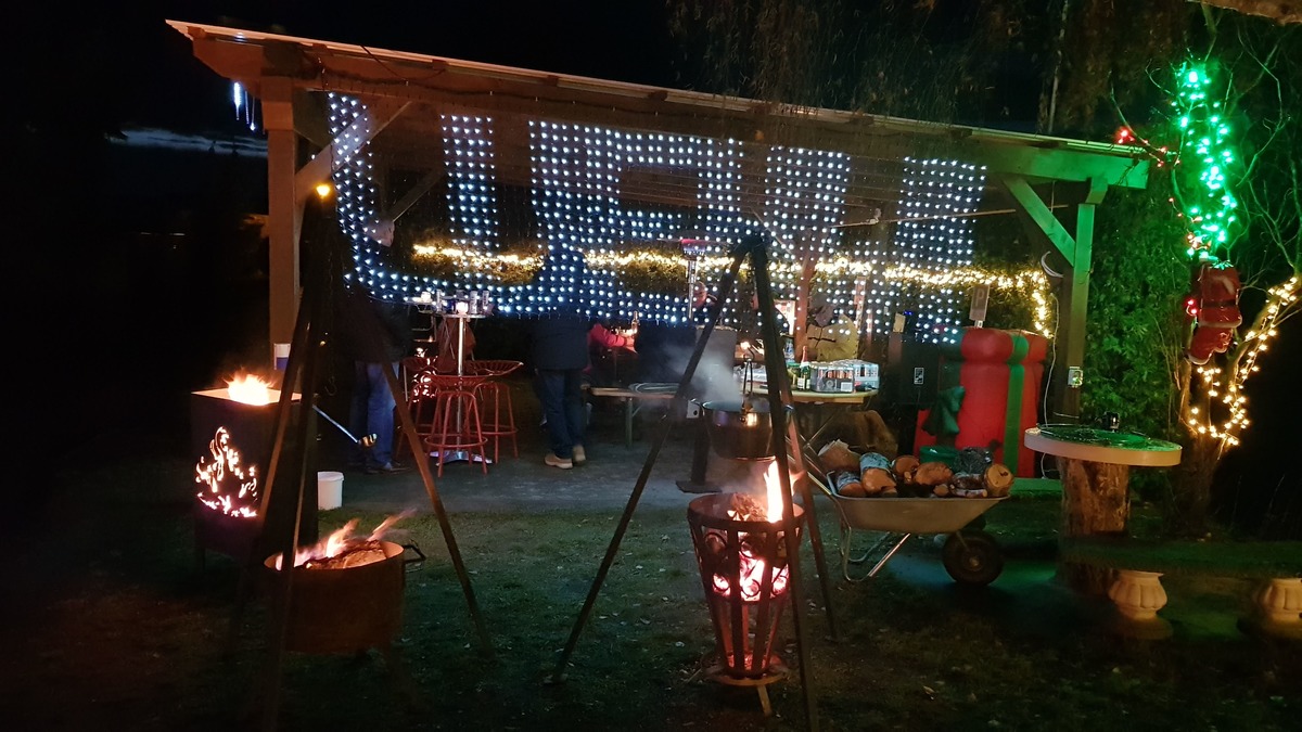

ich besitze ein programmierbares LED Netz der Firma Tarrington House,
das aus einer Matrix aus 1280 LEDs (64 waagerecht, 20 senkrecht)
besteht.
Leider kann man bei dem Netz nur Texte aus einem festen
Buchstaben-/Zeichensatz (keine Umlaute) zum Scrollen programmieren.
Die Programmierung erfolgt außerdem sehr umständlich (Zeichen für
Zeichen) über eine Funkfernbedienung.
Immer, wenn ein anderer Text dargestellt werden soll, muss man zudem mit
der umständlichen Programmierung von vorn anfangen.
Gern würde ich das Ganze etwas flexibler steuern können (WLAN, eigene
Texte/Grafiken, Uhrzeit, Wetter, ggf. sogar via MQTT, ...).

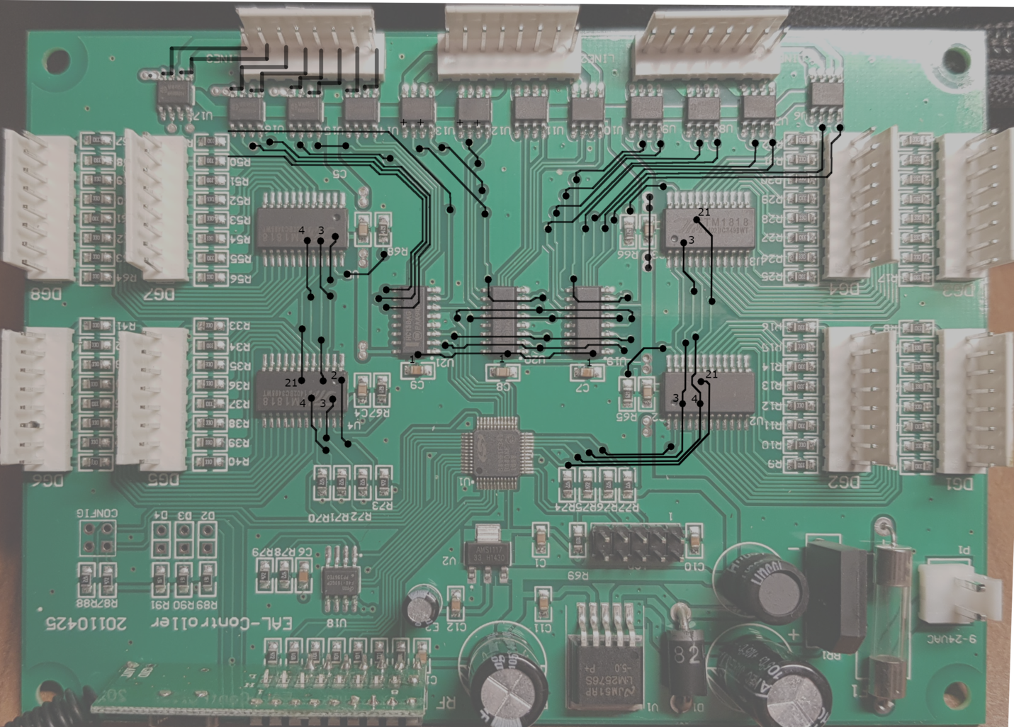

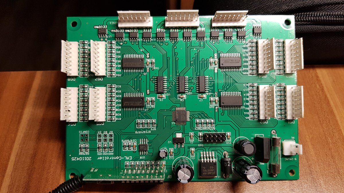

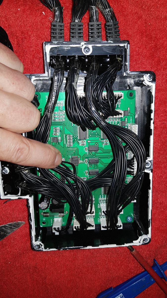

Ich bin leider noch sehr unerfahren, habe mich aber mal bemüht und das
Innenleben des Produktes etwas untersucht.
Im Ergebnis kam ich (zumindest, was die direkte Ansteuerung des LEDs
Netzes betrifft) zum hier angehangenen Schaltplan.
Der Rest auf dem Board dürfte noch der Controller, der Empfänger der
Fernbedienung und diverses Spannungs-Gedöns sein.
Ich habe im Schaltplan allerdings nur exemplarisch einen Teil der LEDs
(3 Zeilen, 12 Spalten) dargestellt.
Meiner Erkenntnis nach steuren die HC138 (1-of-8 Decoder/ Demultiplexer
) die Zeilen und die TM1818 (ist baugleich STP16C596, oder?) die Spalten
der Matrix.
Was denkt Ihr, wäre es möglich, die Verbindungen (im Schaltplan J1, J2,
J4 und J5), die auf der Platine von den 4 TM1818 und den 3 HC138 zum
Controller gehen, zu kappen und völlig anders (z.B. von einem ESP32)
ansteuern zu lassen?
Aufgefallen ist mir, dass die 4 TM1818 scheinbar als 2 Pärchen vom
vorhandenen Controller gesteuert werden. Sollte/könnte man die besser
als eine einzige Gruppe hintereinander schalten und an den ESP32
anbinden? Würde das dann ggf. eine Programmierung vereinfachen?
natürlich geht das, passende Anzahl von Pins und Geschwindigkeit
vorausgesetzt. Die TM1818 könntest du über Hardware SPI mit DMA
betreiben falls dein µC mindestens zwei davon hat, das macht vieles
einfacher / schneller.
alle hintereinander machts Einfacher, aber auch langsamer, eventuell
wirds dann etwas mehr flackern.
"Einfach" wäre wie gesagt zwei Hardwarre SPI für die TM181 und ein
zusammenhängender Port (bleiben halt drei Pins unbenutzt) auf dem du
J1und J2 über ein Byte direkt setzten kannst. Dies dann auch per Timer
und DMA. Ansonsten hast du im eigentlichen Programm recht schnell Timign
Probleme.
64 Reihen * z.b. 100Hz sind zwar nur 6.4kHz Aktualisierungsrate, aber
ohne Interrupts/DMA wird dir jede WLAN oder ähnlich Funktionalität
heftige Glitches verursachen. Alternative wären halt zwei µC bzw. ein
Dualcore, wobei das etwas Overkill ist, da ja nur ein DMA benötigt wird.
> Das Netzteil zum Produkt liefert 12V (Wechselspannung) und nur 830mA.
> Lässt das Aussagen zur Art und Weise des vom Hersteller verwendeten
> Multiplexings zu?
nicht wirklich. nimm 12V und häng die über z.b. 1kOhm an eine beliebeige
Zeile/Spalte im Lichtnetz. Dann miss die Spannung nur über die LEDs,
falls dir das wichtig ist. Ansonsten gibts doch nichts Unbekanntes, oder
sehe ich da was nicht?

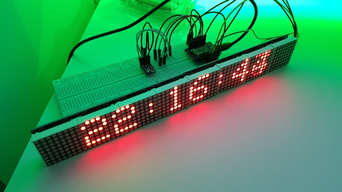

Ich habe sowas kürzlich mal mit einem Node D1 Mini (ESP8266) und MAX7219
Dot Matrix Displays gemacht. Das war natürlich relativ einfach.
Möglicherweise gibt es ja für die hier bereits verbauten ICs auch schon
irgendwelche Bibliotheken,  die das Programmieren eines entsprechenden
Sketches in der Arduino IDE verständlich und handhabbar machen.

von MaWin (Gast)
Ganz schön schfottig. Die TM1818 schaffen nur 60mA und sind sogar auf
nur 25mA eingestellt, die sich auf die 20 Zeilen verteilen, also
erscheinen die LEDs so dunkel als ob sie mit 1mA durchflossen werden.
Was zusammen trotzdem 1.28A wären, also dürfen nichtmal alle leuchten,
Buchstaben gehen jedoch, aber nicht invers.
Klar kannst du die Schaltung über die Stecker J1-J5 direkt von einem ESP
ansteuern lassen (ohne Umverdrahtung), achte auf genug RAM im
Mikrocontroller.
Aber eigentlich ist die Schaltung Schrott, die LEDs könnten in einer
ordentlichen Schaltung mit 1:5 Multiplex statt 1:20 und 16 CAT4016
Treibern gut 20 x heller leuchten, also tageslichttauglich statt nur
schattentauglich sein. Dann braucht man aber auch ein 26A Netzteil.
Nimm ein 5V/4A (Schalt)Netzteil und ändere die 680 Ohm Widerstände auf
270 Ohm, damit wenigstens etwas von der Hardware nutzbar wird, mittlere
Helligkeit wie 3mA erreicht wird.
