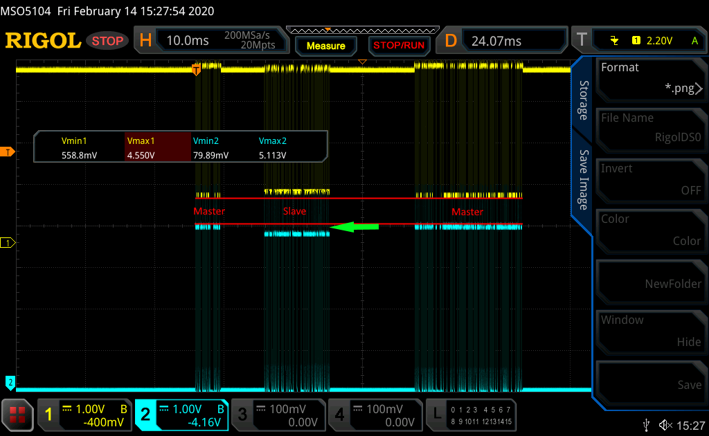

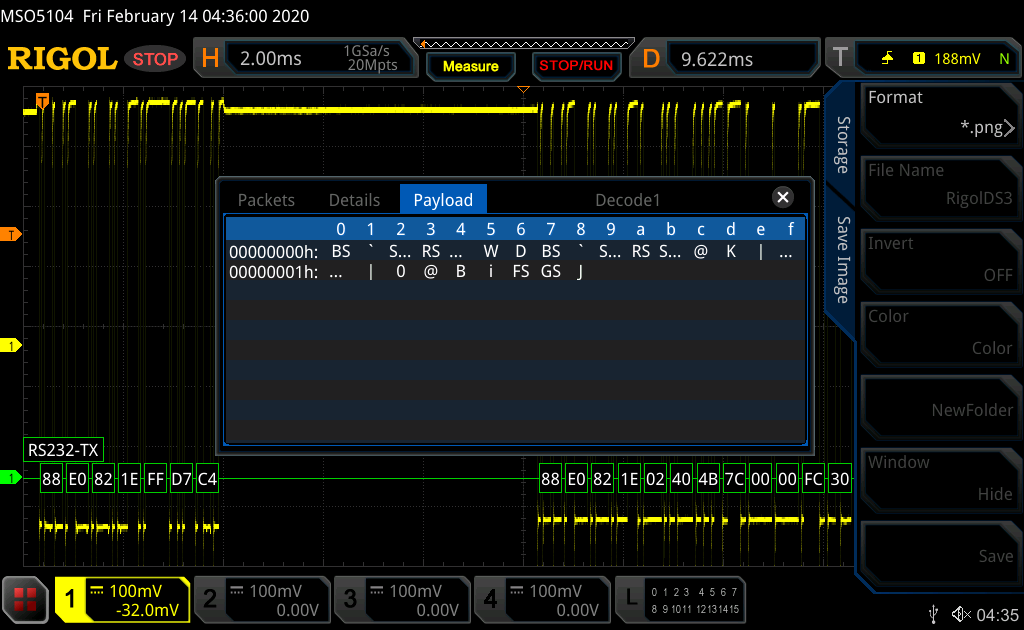

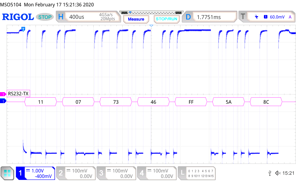

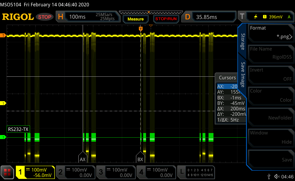

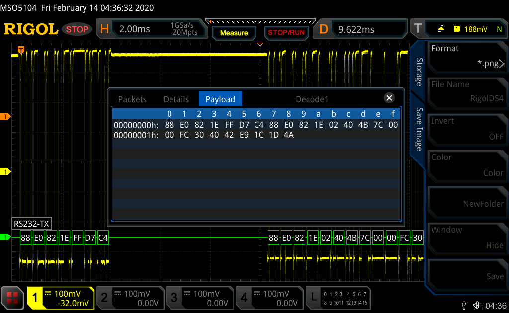

von Mani (Gast)
Ich habe jetzt mal mit dem Oszi 19.2KBaud rausgemessen.
So wie es aussieht 8N1 ohne Parity.
Das würde sich auch decken mit dem Dokument was ich mal gefunden hatte
(siehe PDF).
Ich habe 5 Thermostate, jedes mit seiner eigenen Klemme.
So wie es aussieht ist das nur Fake.
Wenn ich ein Thermostat abziehe sehe ich, dass die vom Master
wahrscheinlich Round Robin an alle Klemmen durchgegangen werden. Dann
fehlt nämlich jede 5. Antwort.
Zwischen jedem Request liegen ziemlich genau 200ms (siehe
1_Paketabstand).
Nur mit dem interpretieren der Daten bin ich noch nicht so richtig
glücklich:
Der Request startet mit 0x88 E0 82 1E. Der Response ebenso.
Ein Read Request könnte es also schon mal nicht sein. Die unterscheiden
sich.
Ein Write Request wäre zwar prinzipiell möglich, aber der Funktion-Code
0xE0 scheint nicht spezifiziert. Wenn ich MSB und LSB rumdrehe, dann ist
es zwar 0x11 03 14 87 was dann Funktion-Code "Lesen" wäre, aber dann
passt die Framelänge nicht. Ein Request müsste dann 8 Byte und ein
Response 9 oder im Fehlerfall 5 Byte lang sein. Bei mir sind es aber 7
Byte und 18 Byte Response.
Übersehe ich was?
Oder ist es ein anderes Protokoll?
Danke
Mani

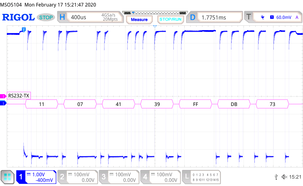

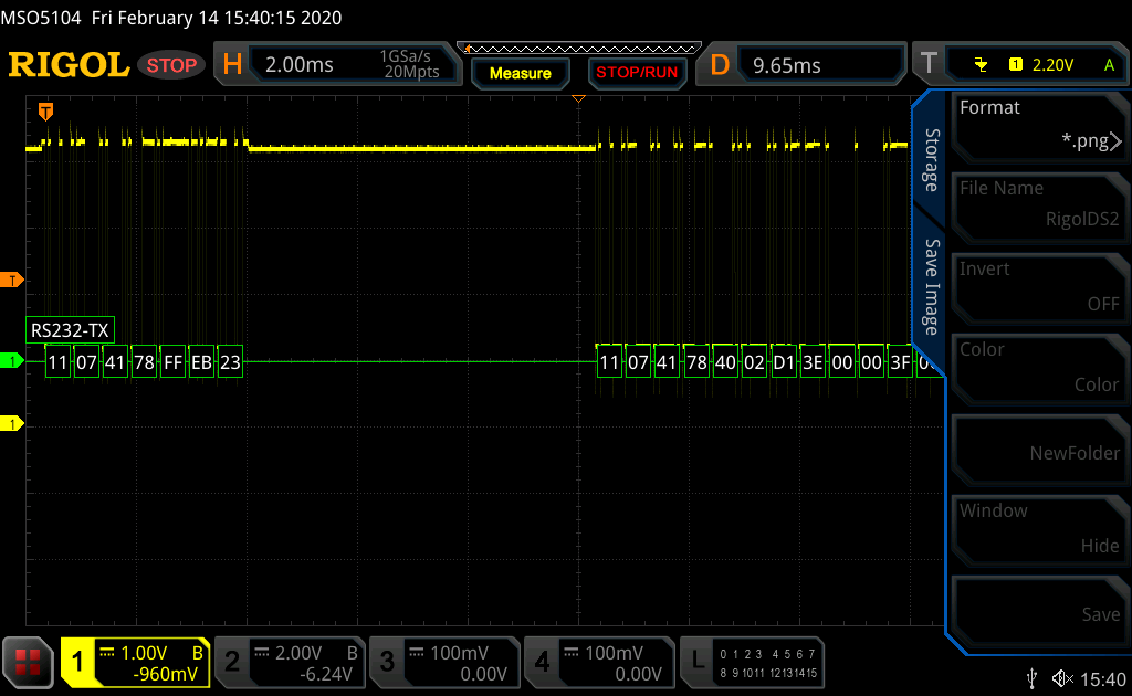

von Bauform B. (bauformb)
Irgendwie sind die Bilder widersprüchlich. Wenn am gelben Kanal ein
10:1-Tastkopf hängt, kommen glaubwürdige RS232-Spannungen raus -- nur
dass der Ruhepegel normalerweise negativ ist, also in der großen Pause
in der Mitte. Die Dekodierung sieht in beiden Fällen natürlich ganz
unterschiedlich aus. Aus 0x88 wird nicht unbedingt 0x77; wahrscheinlich
kann sich sogar die Anzahl der erkannten Zeichen ändern.
Die Reihenfolge der Bits im Byte kann natürlich auch umgedreht sein,
aber das wäre kein RS232 mehr und schon garkein Modbus RTU. Ist es so
allerdings auch nicht, ich kenne keinen genormten Request mit 7 Byte.
von N. M. (mani)
Im oben verlinkten Dokument sprechen sie von RS232.
Allerdings auch von getrennten Rx und TX Pins am Stecker.
Ist die Doku von einem anderen Gerät, da ich zu meinem nichts gefunden
habe.
Aber die erfinden ja auch nicht immer alles neu :-)
Die Klemmen am Heizkreisverteiler sind mit +, -, A, B beschriftet.
Zwischen + und - Messe ich statisch 5V.
Deshalb ging ich seither von RS485 aus und habe in den obigen Messungen
Differentiell zwischen A und B gemessen.
Du hast aber Recht mit den Pegeln. Irgendwas stimmt da nicht.
Ich messe morgen Mal beide gegen Masse und sehe es mir absolut an von
den Pegeln.
> Messungen Differentiell zwischen A und B gemessen.
"A B" ist ja auch klassische RS485-Schreibweise
> den Pegeln.
gegen Masse nur zwecks der Neugierde; differentiell, aber A und B
vertauscht, dürfte viel besser aussehen

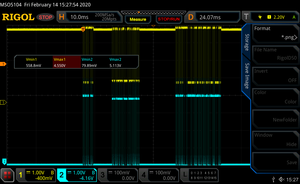

von Mani (Gast)
Hab Deine Nachricht erst gesehen als ich bereits gemessen hatte.
Ich hab mal wie gesagt A&B gegen Masse gemessen.
Wie erwartet ist es Differentiell (+-5V) (siehe 4_...png)
Wird also schon RS485 sein.
Man sieht auch was von der Heizungssteuerung und was von den
Thermostaten kommt.
Ich messe ja an der Heizungssteuerung.
Das erste und das dritte Paket scheint von der Differenz großer.
Hab es auch mal über Math voneinander abgezogen nur das Bild vergessen.
Das wird also von der Steuerung kommen.
Ich hab mal nur A durch den Decoder gejagt. LSB first.
Math(A-B) gibt das gleiche nur mit Offset und potentiellen
Gleichtaktstörungen. Ist jetzt glaub jetzt erst mal nicht so wichtig die
zu unterdrücken.
Dann bekommt man 0x11 07 41 78 FF EB 23
Also wieder nur 7 Byte.
Wie dekodiert denn der Oszi eigentlich? Weiß der, dass Modbus RTU
normalerweise (gerade) Parity verwendet? Muss man die Baudrate von Hand
einstellen? Triggert der wirklich auf den Anfang des Startbits? Die
orangene Triggermarke scheint mir etwas nach hinten verschoben zu sein?
Entschuldigen Sie bitte die vielen Fragen ;)
von Mani (Gast)
Im obigen Dokument (wo sie allerdings RS232 verwenden) steht 8 Datenbit,
1 Stopbit, kein Parity. So habe ich das mal eingestellt da es mit Even
und Odd auch immer Zeichen gab die nicht gepasst haben. Außerdem hat mit
Parity auch nie das Stop-Bit gepasst. Deshalb verwende ich gerade mal
die Einstellungen wie im Dokument.
> Muss man die Baudrate von Hand einstellen?
Muss man nicht, kann man auch ausmessen lassen. Ich hatte die Bitzeit
aber händisch ausgemessen und auch auf 19.2kBit eingestellt.
> Die orangene Triggermarke scheint mir etwas nach hinten verschoben zu sein?
Ich Zoome später nochmal genauer rein damit man nur den ersten Frame
Kein Problem. Gute Fragen sind immer gerne willkommen.
Vielen Dank für die neuen Anstöße.
von Mani (Gast)
Ich bin am Wochenende doch nicht dazu gekommen.
Für mit sieht die Triggerung auf Frame Start eigentlich gut aus.
Die Triggerung sieht gut aus, dass die ersten Bytes wiederholt werden
ist Modbus-typisch, die CRC-Bytes passen -- "nur" der Inhalt ist
rätselhaft.
Was ich auch nicht verstehe sind die 3er-Gruppen im Bild 1_Paketabstand.
Die Pausen innerhalb einer Gruppe sind sehr kurz für einen Time-Out, die
große Pause könnte einer sein, oder auch nicht.
Wenn das erste, kleinste, Paket ein Request ist, müsste das dritte auch
einer sein. Weil, 2 Antworten sind sehr unwahrscheinlich und nur eine
Antwort kann es mit der langen Pause kaum sein. Aber warum ist der 2.
Request viel länger als der erste?
Wenn das dritte Paket an den gleichen Slave gerichtet ist: warum
antwortet er nicht? Ist das garkeine normale Kommunikation weil kein
Slave angeklemmt ist? In einer normalen Anlage sollten doch viele
(verschiedene) Antworten kommen?
Nachdem die Pegel geklärt sind und zumindest beim kleinsten Paket die
CRC-Bytes stimmen, würde ich jetzt auf Linux weitermachen. In einer
Aufzeichnung über Minuten sieht man evt. ein Muster. Wenn man einen
Temperaturverlauf erkennen kann, muss man die Einzelheiten des
Protokolls evt. garnicht verstehen.
von Mani (Gast)
> rätselhaft
Ja die CRC stimmt, ganz falsch kann es also nicht sein. Zu Modbus RTU
will es aber nicht passen.
Data            11074178FF
Algorithm       Result  Check   Poly    Init    RefIn RefOut XorOut
CRC-16/MODBUS   0x23EB  0x4B37  0x8005  0xFFFF  true  true   0x0000
Ich habe mittlerweile auch noch diesen Thread gefunden, da glauben sie
auch an ein anderes Protokoll:
https://www.eevblog.com/forum/projects/figuring-out-an-rs485-protocol/
Sie haben dort ähnliche Daten (7Byte im ersten Paket, ähnlicher Aufbau,
...) Nur dass es bei mir immer 3 Frames pro Set sind, wohingegen sie von
2 Frames sprechen und dass es Set's gibt die einen Frame mehr haben.
Ich vermute wie gesagt dass es 3 Frames pro Teilnehmer (Set) sind. Als
ich mal einen Thermostat abgezogen hatte gab es eine Lücke in jedem 5.
Set. Der Slave konnte ja nicht mehr antworten.
> einer sein.
Ja davon gehe ich auch aus. Alleine schon wegen den Pegeln (siehe
4_Differentiell_A_B_with_Bounds.png). Der erste Frame hat differentiell
einen größeren Pegel als der zweite.
Deshalb glaub ich dass der erste und der dritte Frame vom Master kommt.
Der zweite vom Slave.
> antwortet er nicht?
Eine weitere Vermutung von mir war, dass es immer ein Polling/Write pro
Teilnehmer gibt (erster und zweiter Frame) und dann pro Set ein
Broadcast.
Das würde erklären warum keiner der Teilnehmer auf den 3. Frame
antwortet und warum der 3. Frame im Verhältnis sehr lang ist.
So hätte man die Ist/Soll-Werte pro Teilnehmer im Zyklus von 200ms *
Anzahl Teilnehmer (Round Robin).
Die Broadcasts würden aber alle Slaves zyklisch alle 200ms erreichen.
Das macht vielleicht insofern Sinn wenn man Events hat die alle Slaves
gleichzeitig erreichen soll!? Wobei ich mir das bei Heizungen nicht so
richtig vorstellen kann :-) Höchstens wegen der Erhöhung der
Verfügbarkeit wenn mal ein paar Frames ausfallen sollten.

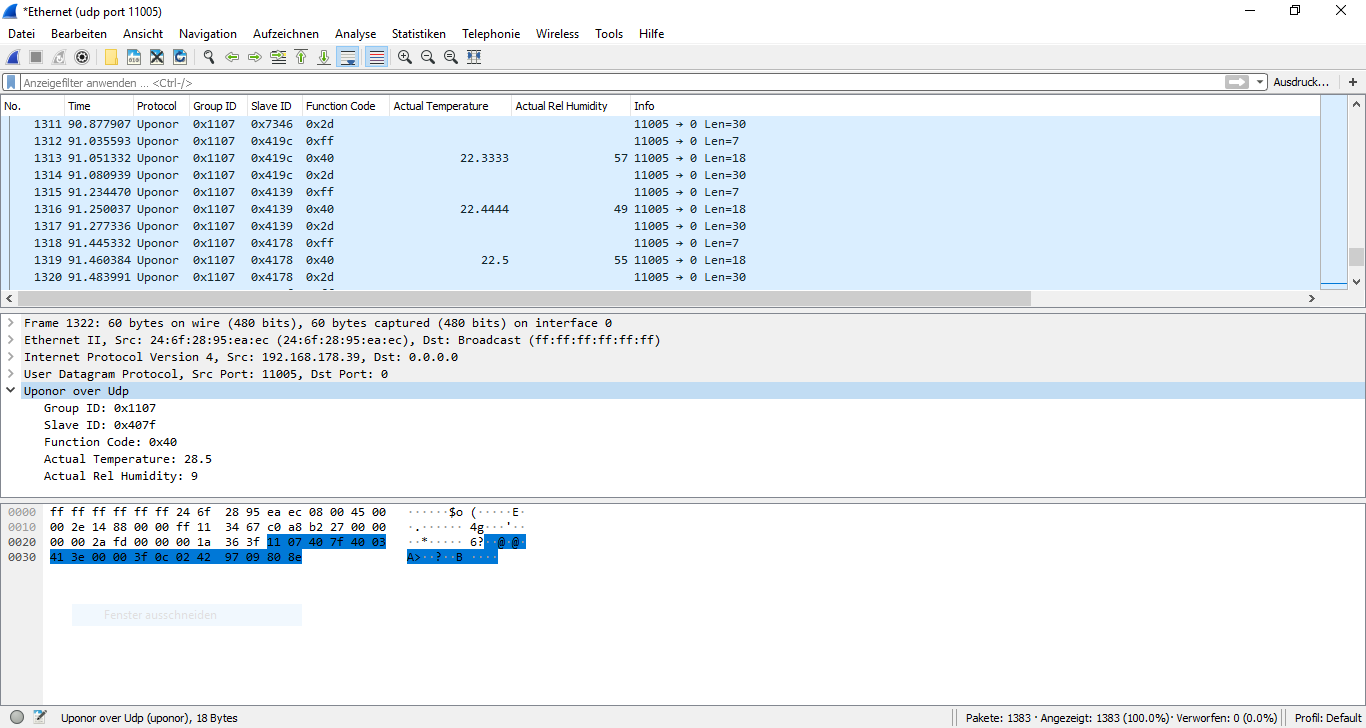

von Mani (Gast)
Da ich es mit dem Raspberry nicht hinbekommen habe die Frames richtig zu
trennen, habe ich kurz einen ESP32 mit RS485 Receiver an die
Heizungssteuerung geklemmt. Er schneidet nun die Frames bei jedem
Timeout aus und schickt dann einen UDP Frame ins WLAN mit den RS485
Daten.
Anschließend habe ich mit Wireshark (siehe Anhang) gespielt und versucht
die Frames zu dissectieren. Zusammen mit der Anleitung im Anhang die ich
auf dem russischen Uponor Server gefunden habe, kann ich nun die
IST-Temperatur im Frame ausmachen und umrechnen. Es ist ein UINT16. Die
Formel ist laut Anleitung:
Die Luftfeuchtigkeit ist ein einzelnes Byte das direkt die relative
Luftfeuchtigkeit angibt.
Ich war mir am Anfang nicht sicher ob es noch andere Frame-Typen gibt,
deshalb habe ich mal einen Startup gemacht (siehe Log im Anhang).
Scheinbar gibt es da keine Unterscheidung. Der Master pollt am Anfang
vergeblich. Irgendwann sind die Slaves gebootet und antworten.
Ich vermute mittlerweile folgende Reihenfolge:
2 Byte: Vermutlich eine Gruppen ID
2 Byte: Vermutlich die Teilnehmer ID
1 Byte: Funktionscode
x Byte: Daten (wobei die bei Funktionscode 0xFF scheinbar nicht
vorhanden sind)
2 Byte: Modbus CRC
Ich suche mal noch etwas weiter. Irgendwo müssen auch noch die
SOLL-Temperaturen sein usw.
