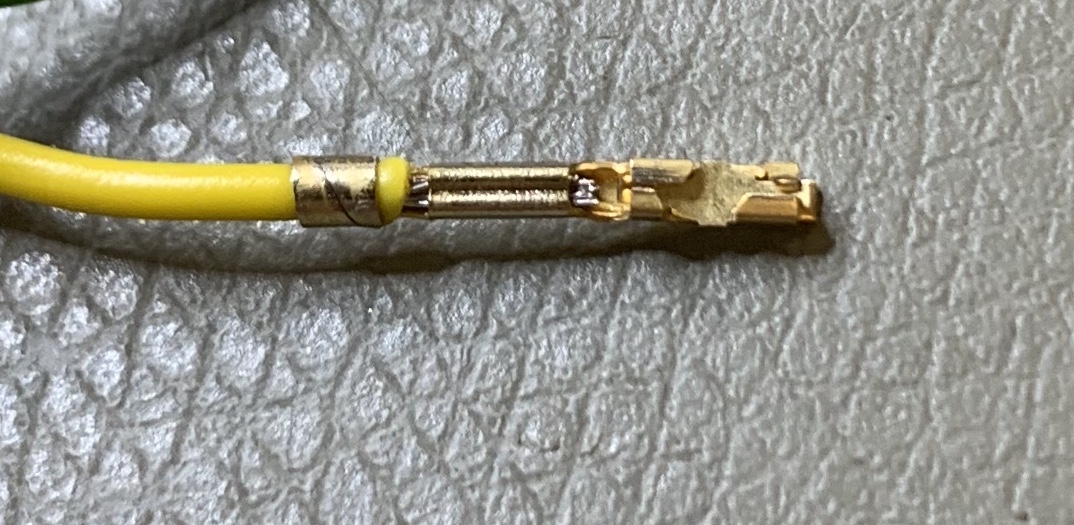

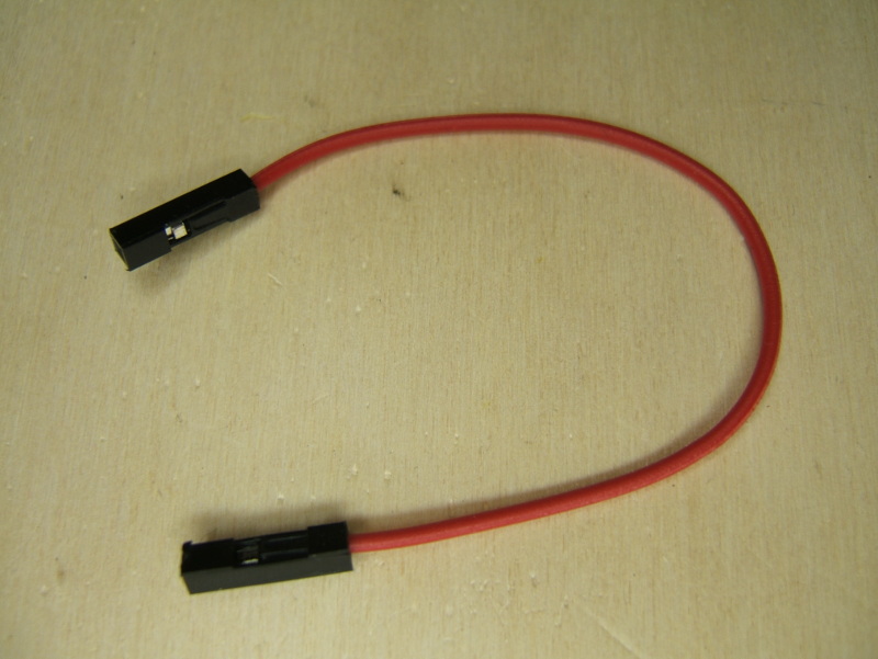

[S] Dupont-Kabel in guter Qualität oder Bezugsquelle
Gast #6140384
Kennt jemand eine Quelle für Dupont-Kabel in guter Qualität?
Die von Aliexpress hatte ich in einem anderen Thread noch gelobt, die
taugen aber doch nichts und sind ein 1-2 mal Stecken kaputt. Halten gar
nicht mehr und ich Depp such mich nach dem Fehler in der Schaltung
tot...
Habe auch mal Buchsenleisten ausprobiert (einzelne davon abgeschnitten),
aber viel besser waren die auch nicht.
Ich hab ein paar aus alten Computern, die sind einwandfrei. Aber das
sind natürlich viel zu wenige.

+1 fürs Selbermachen. Ich habe bei TME irgendwann mal einen größeren
Posten Molex 16-02-0086 bestellt und löte seither (mangels passender
Crimpzange) fröhlich selbst die Käbelchen zusammen. Ist auch nicht
perfekt, aber bezüglich Preis/Leistung selbst bei Berücksichtigung der
Arbeitszeit völlig i.O.

Ferdinand K. schrieb:
> Welche genau haben dir denn Kummer bereitet?
Die weiblichen aus China. Ich hatte diese hier:
https://de.aliexpress.com/item/32846077968.html
O.K. die waren nun sehr preiswert, aber ob teurere bei Ali besser sind,
kann ich halt nicht beurteilen. Die Bewertungen sind meist nicht
besonders aussagekräftig.

Das löst leider nicht die Problematik der Steckzyklen. Bei den Kabeln,
die ich über ebay gekauft hatte, bestehen die Stecker (weiblich, also
richtigerweise Buchsen) aus Eisenblech (magnetisch). Die kleinen
Fähnchen, die wohl als Federn fungieren sollen, federn gar nicht,
sondern verhalten sich vollkommen plastisch. Das heißt, schon nach
einmaligem Einstecken sind die Dinger ausgeleiert und bieten keinen
guten Kontakt mehr. Einwegkabel sozusagen.

Genau so ist es. Die Crimpung dagegen ist einwandfrei und der
Querschnitt sogar unerwartet gut.
Nicht mal das. Die gehen relativ schwer rein und fallen dann umgehend
wieder raus. Ich dachte erst es läge an den Stiftleisten.
Könnte man die nicht nachträglich härten? (Blöde Idee...)

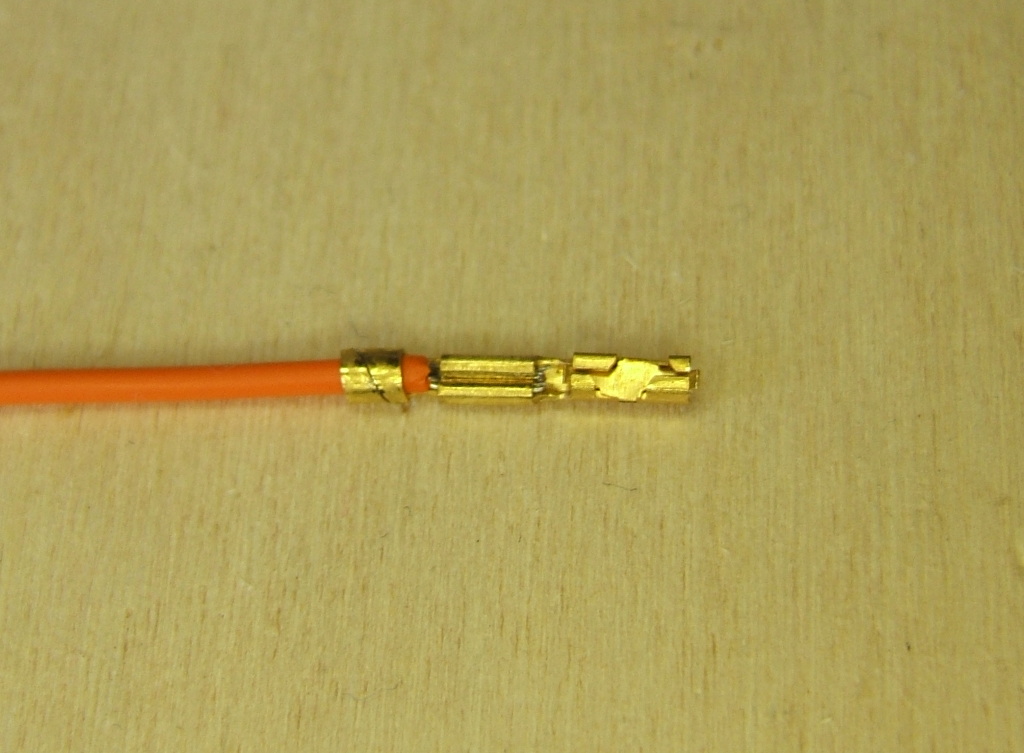

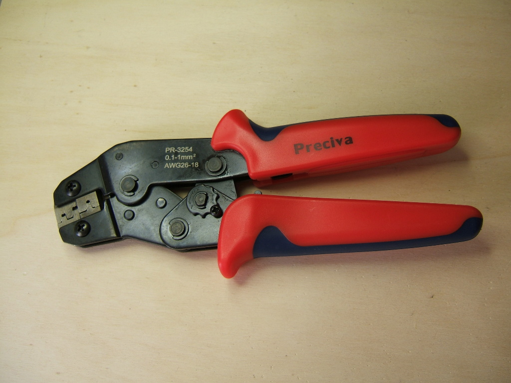

ja ja die billigen China Jumperkabel. Bin auch öfters am nachpressen.
Meine sind nur schlecht verpresst und haben deswegen Kontaktprobleme.
Die nächsten baue ich mir auch selbst. Bei ebay gibts Sets aus den
benötigten Einzelteilen. Meine Presszange ist IWISS SN 2549. Gibts bspw.
bei Amazon. Funktioniert einwandfrei.

Dietmar S. schrieb:
> Weil ich mir eine Crimpzange kaufen will und bei Amazon gibt es
> zahlreiche Angebote mit verwirrend vielen Steckerbezeichnungen, aber
> angeblich alle für "Dupont" geeignet (womit vermutlich diese Stecker auf
> dem Foto in meinem Eingangsbeitrag gemeint sind.
> Diese hier gibt es z.B. in 3 Ausführungen und ich weiß nicht welche die
> richtige ist:
https://www.amazon.de/Dupont-Crimpwerkzeug-professionellem-Ratschenmechanismus-isoliert/dp/B00YGLKBSK/?th=1
Antwort:  IWISS SN 2549
Beitrag "Re: [S] Dupont-Kabel in guter Qualität oder Bezugsquelle"
Super, die hatte ich gerade ausgeschlossen und die SN-01BM für passend
befunden. Ich warte mal noch mit dem Bestellen bis die Kontakte da sind.

warum sollen die Molex Crimpstifte nicht kompatibel sein?
Die grepresste Form ist doch überall die Gleiche.
Bei der Presszangenauswahl gehts doch nur darum das die generelle
Pressform stimmt, also vorn der Litzenkontakt einrollt und hinten die
Kabelisolierung sauber eingeklemmt wird. Das 2. Kriterium was du mit dir
ausmachen musst ist Anpassung an verschiedengroße Stifte/Buchsen.
Dabei bietet die SN-2549 4 Größen und die SN-01BM 2 Größen an.
Bevor ich die bestellt habe hatte ich auf der Herstellerseite
verglichen.
https://iwiss.com/product/sn-01bm-d-sub-terminal-crimping-tool-awg28-20/
https://iwiss.com/product/sn-2549-wire-crimping-tool-28-18awg/
Kauf was du für richtig hälst. Aber mach keine Raketenwissenschaft
daraus.

Pressung sieht wirklich gut aus.

Mein nächster Versuch sind dann FCI Mini PV mit der Preciva 1550
Crimpzange. Habe heute beides bestellt und berichte wieder.

Kontakte: Mini PV FCI 47565-001 (Gold-Ausführung)
Zange: Preciva PR-3254

Bin doch schon dazu gekommen Fotos zu machen.
Man kann aber nicht behaupten, dass es einfach ist, die Kontakte zu
crimpen. Das Schwierige dabei ist das Kabel zu positionieren. Habe jetzt
etwa 20 Stück gecrimpt und bei der Hälfte sind die Kabel nicht in der
richtigen Position. Na ja, wird noch :)
Toll zwar dass das Kabel nicht unangenehm riecht, jedoch ist die
Isolierung aus MPPE sehr empfindlich und lässt sich schlecht
abisolieren. Da ich nun aber schon die Kohle dafür ausgegeben habe,
benutzte ich es halt.

Die "Dupont"-Gehäuse aus dem Sortiment, das mit der Zange geliefert
wurde, passen übrigens nicht zu den FCI-Kontakten und die von den
ausgemusterten Chinakabeln halten nicht richtig.
Da ich für alles zusammen jetzt schon bei 90 Cent pro Kabel bin, habe
ich die Enden einfach mit Schrumpfschlauch überzogen und habe jetzt 100
Kabel, die dann hoffentlich lange halten.
