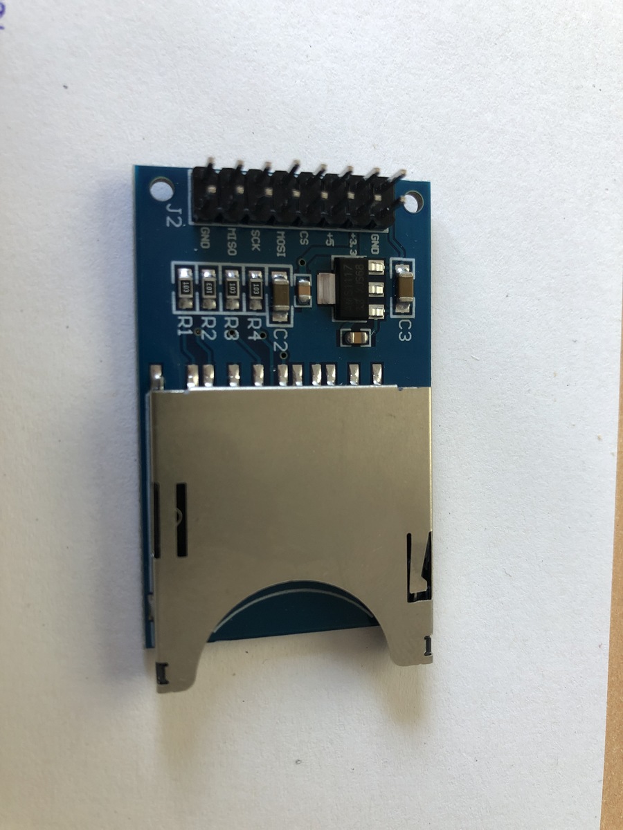

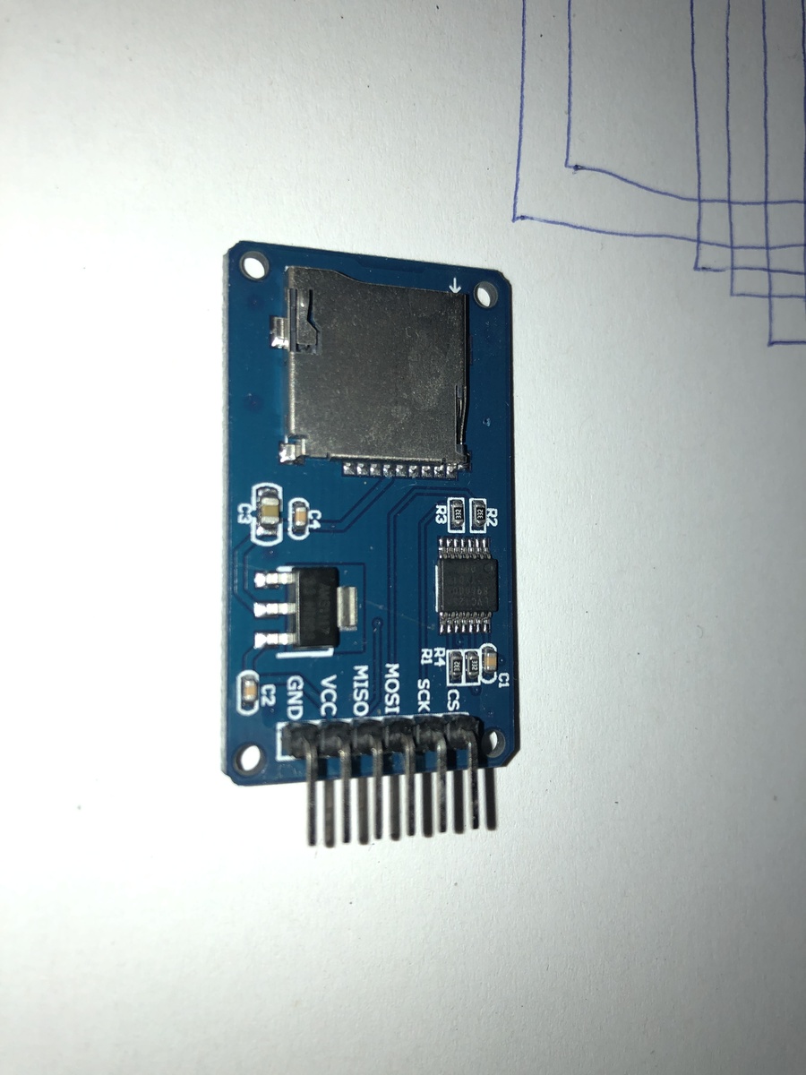

Weiterhin habe ich noch ein MicroSD Modul vermutlich von einem anderen
Hersteller.

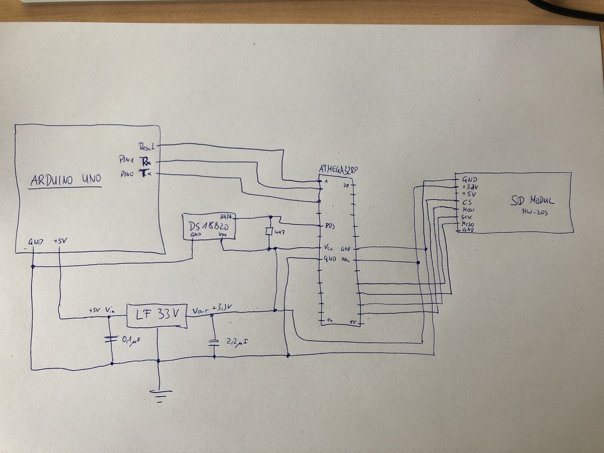

Irgendwas läuft bei Dir nicht so, wie du denkst. Ergo: Schaltplan
zeichnen, messen, Messprotokoll erstellen und dann schauen wir mal
drüber.

von Peter W. (imidin)
> drüber.
Bitte nicht aufregen. Ist nicht der schönste Plan und auch nur schnell
auf Papier gekritzelt.

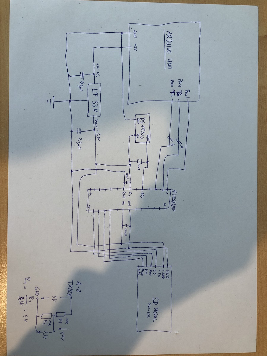

von Jim M. (turboj)
Peter W. schrieb:
> Wo sitzt bei meinem Modul denn der LD0 und was ist das? Der AMS1117
> scheint wohl eine Art Festspannungsregler auf 3,3V zu sein.
LDO = Low DropOut. Eine bestimmte Sorte Festpannungsregler - wie z.B.
AMS1117.
In dessen Datenblatt hätte man die 5mA gefunden, und die zieht er auch
wenn +5V offen ist. Daher auslöten oder anders entschärfen.
Peter W. schrieb:
> Die internen Pullup Widerstände
> schalte ich in der Setup für die Datenleitungen ein.
Zum korrekten Betrieb der SD Karte wäre das OK, beim Abschalten der
Versorgung müssen die aber alle auf Masse gezogen werden (oder
offen/hochohmig beiben).
Der 328p bekommt vom UNO +5V auf der TX Leitung, das kann u.U. die 3,3V
hoch ziehen. Mach da mal einen Spannungsteiler rein. Außerdem fehlern
die Abblock-C am 328p VCC/GND und AVCC/GND Pärchen.
Die Kondensatoren mit 100nF habe ich nachgerüstet. Direkt auf das
Steckbrett zwischen VCC und GND sowie AVCC und GND.
Das mit der TX Leitung habe ich auch gerade erkannt. Spannungsteiler
habe ich auch eingebaut. Ist eine gute Idee, daran hätte ich so gar
nicht gedacht.
Jetzt funktioniert auch das Auftrennen der Spannungsversorgung am SD
Modul.
Ich hätte jetzt noch einen IRF9622 MOS FET hier. Habe so etwas
allerdings noch nie verbaut. Wie würde man hier denn den Vorwiderstand
berechnen für ein SD Modul?

    pinMode(10, INPUT_PULLUP);
    pinMode(11, INPUT_PULLUP);
    pinMode(12, INPUT_PULLUP);
    pinMode(13, INPUT_PULLUP);
Versuche mal INPUT (ohne PULLUP) oder OUTPUT und danach diese Pins auf
LOW setzen.
> Ergänzung: Das Modul mit der Micro SD Karte ist das wo der Hersteller
> die 5V Versorgungsspannung angibt.
So wie ich das sehe können beide Module mit 5V versorgt werden, weil auf
beiden ein 3,3V Regler drauf ist. Das Modul mit dem 3,3V Anschluss
IMG_3990.JPG) hat auf jeden Fall 3,3V Signale. Bei diesem Modul kannst
du versuchen, den Spannungsregler zu entfernen, um dessen Stromaufnahme

Das Modul ohne 3,3V Anschluss (IMG_3992.JPG) scheint einen Chip als
Pegelkonverter zu enthalten, der möglicherweise unbedingt 5V Versorgung
benötigt. Dessen Signale haben dann wohl auch 5V (dieses Produkt passt
also nicht zu deiner Schaltung).
Sehr guter Hinweis
