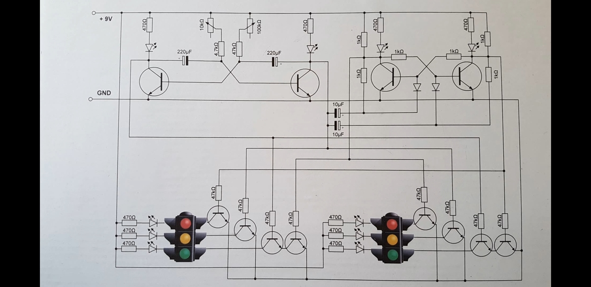

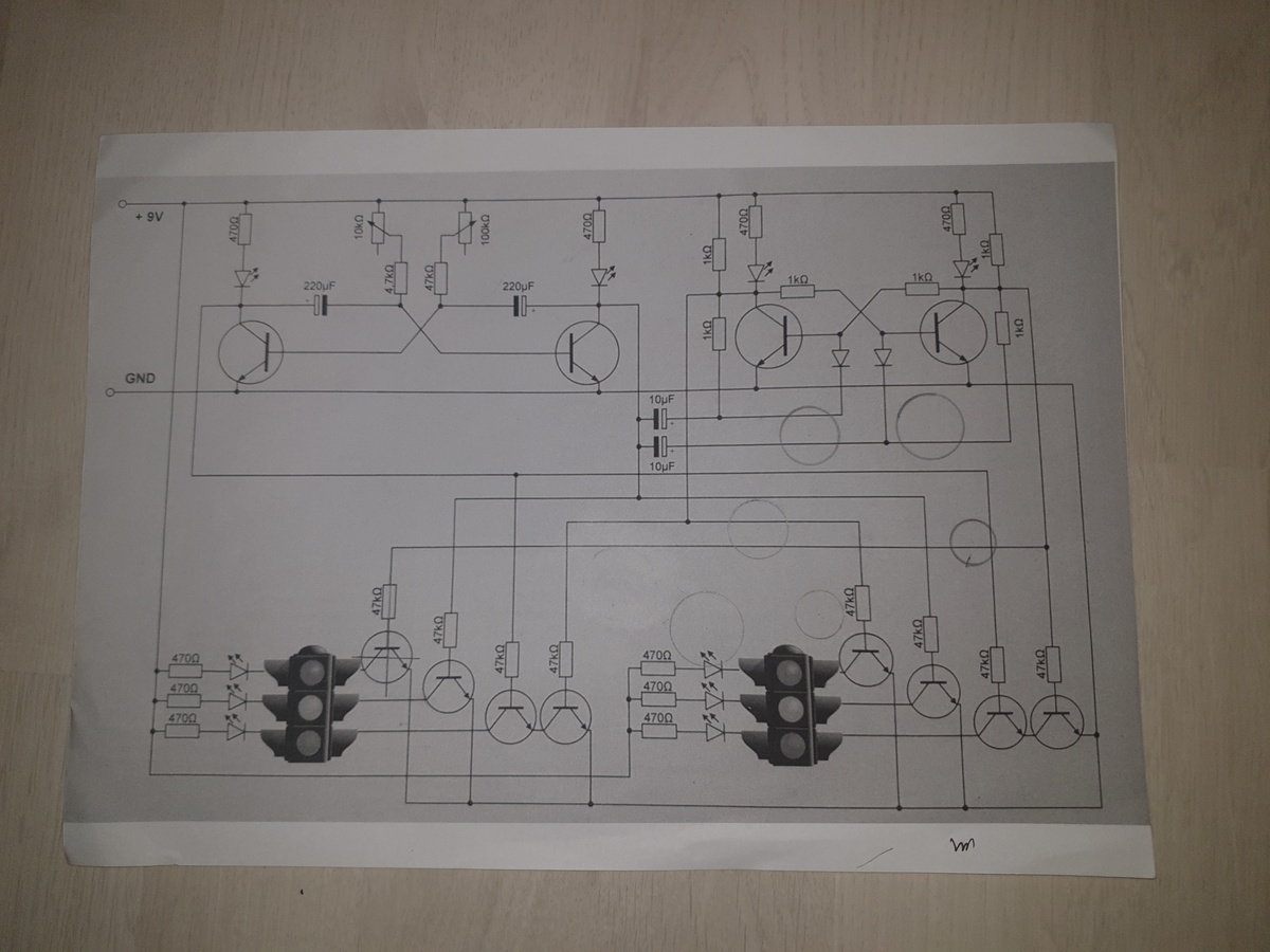

Und zwar habe ich folgendes Problem. Ich habe mich bei meine Fachinternen Prüfung in Technik für eine Ampelsteuerung entschieden. Leider bin ich sehr schlecht was mit Schaltungen verstehen und erklären angeht. Ich bin im Handwerk sehr geschickt und hab schon viel Lob von meinem Lehrer bekommen. Nun muss ich bald meine FIP ( Fachinterne Prüfung), ist so zusagen wir eine Referat in dem ich die Funktionsweise des Schaltplan erkläre. Wie ich ja oben geschrieben habe bin ich sehr schlecht bzw verstehe ich meine Schaltung nicht. Deshalb würde ich euch liebevoll Fragen ob ihr mir helfen können bzw. ob mir jemand ausführlich erklären kann wie der Stromkreis und generell die Schaltung funktioniert. Ich weiß das viele sagen werden mach deine Hausaufgaben selber, aber ich bin am verzweifel ich hab meine Mitschüler und meine Freunde gefragt ob sie mir helfen können aber die haben entweder keine Ahnung oder sind selber mit ihrer FIP beschäftigt. Ich wäre wirklich wirklich sehr dankbar wenn mir jemand diese Schaltung ausführlich erklären könnte.
Wie viel Zeit bleibt dir noch?
Bis nächste Woche Freitag
Josephine K. schrieb: > Ich wäre wirklich > wirklich sehr dankbar wenn mir jemand diese Schaltung ausführlich > erklären könnte. Wahrscheinlich würde das auch nicht anders sein als der Lehrbuchtext und Erzähler und Zuhörer reden an entschiedenen Punkten vorbei weil Sie die Elektronik und Bauteile auf unterschiedlichen Niveaus kennen. Ich habe es damals so gemacht und mir die Schaltung Stück für Stück aufgebaut und mit Multimeter (Achtung Plural!) und Mehrkanal-Oszi beobachtet und so begriffen. Zeitgemäß baut man das heute wohl nicht mehr auf dem Tisch, sondern in einer Schaltungssimulation am PC nach. Dort kann man dann seine Messgeräte und Oszi nahezu beliebig verteilen und so die Funktionsweise der Schaltung begreifen. Erzählen können wir Dir viel, aber woher wissen wir ob es richtig bei Dir ankommt, deshalb bin ich immer der Meinung das man Elektronik selbst erleben muss, um Sie zu wirklich zu begreifen. Gab da ja mal Studien die gezeigt haben, wie viel aus einem Vortrag, einem Buchtext oder durch Praktische Arbeit hängen bleibt. Tue Dir den Gefallen selbst und baue die Schaltung nach und gehe mit Messgeräten in der Schaltung auf Expedition.

Fangen wir mal oben links an. Ist eine Multifribatorschaltung bestehend aus den beiden Transistiren. Die beiden LEDs blinken abwechselnt und zeigen den Zustand an. Ist freilaufend, Elko 220 uF und das Poti sind die Frequenzbestimmenden Teile. Die beiden Widerstände sind die Vorwiderstände für die LEDs.

Kollege hat total Recht, trotzdem die Hinweise zur Funktion
#6140441
Schaue Dir den astabilen Multivibrator und die FlipFlop-Schaltung an. Beide jeweils mit diskreten Transistoren aufgebaut. Und den Artikel mit der besten Beschreibung für Dich den Du im Internet finden konntest, gibst Du hier den Link an. Das ist die Basis, denn ohne diese würde das hier ein richtig langer Thread so um die 500 bis 1000 Beiträge und die Prüfung vergesse dann besser mal.

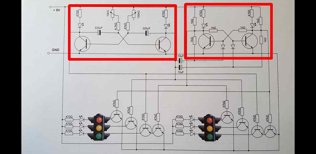

OK Oben die beiden markierten Teile sind simple Astabile Multivibratoren. https://www.mikrocontroller.net/attachment/445133/Screenshot_20200116-171641_YouTube.jpg Den Rest kannst du mit LTSpace (gibt für lau) analysieren. Für so simple Sachen, braucht man nicht lange zum sich einzuarbeiten. zB: https://home.zhaw.ch/hrt/LTspice/LTSpice%20Tutorial%201%20V03.pdf https://www.analog.com/en/design-center/design-tools-and-calculators/ltspice-simulator.html#

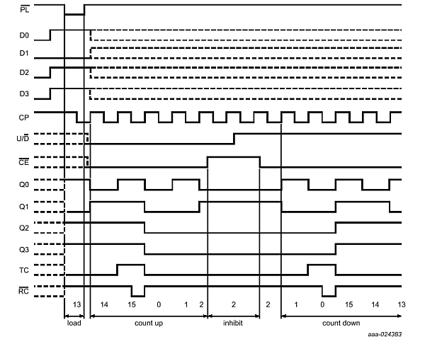

Eine etwas ungewöhnliche Schaltung sind die beiden UND Gatter aus 2 in Reihe geschalteten Transistoren. Sinvoll zum Verständnis wäre z.B. ein Zeitdiagramm mit den Ausgangszuständen des Multivibrators, des Flip-Flops und der LEDn. Wie so etwas aussehen kann, habe ich mal aus dem Datenblatt eines beliebigen Logikbausteins angehängt. Teo D. schrieb: > Oben die beiden markierten Teile sind simple Astabile Multivibratoren. Nö, das war aber schon geklärt. Rechts ein Flip-Flop, links der Ast. Multivibrator.

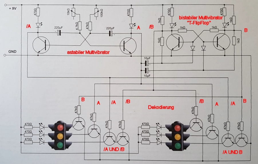

Links oben ist ein astabiler Multivibrator, rechts oben ein T-Flipflop (Frequenzteiler) welches bei der fallenden Flanke an seinem Eingang (die beiden 10µF Kondensatoren) umschaltet. Die beiden zusammen erzeugen an ihren vier Kollektoren folgende Signalfolge:

Die Transistoren darunter verstärken die Signale für die LED's, wobei die grünen LED's an zwei Transistoren hängen, die hier eine logische UND Verknüpfung bilden. Der Rest ist reine Logik. Ich würde auch empfehlen, die Schaltugn zu simulieren. Oder aufbauen und und den LED's zuschauen. Es wäre besser gewesen, die Bauteile durchzunummerieren, dann könnte man sich darauf beziehen. Und nächstes mal bitte immer die Quelle der Schaltung mit angeben: https://www.youtube.com/watch?v=y1RZchIl9sc Ich habe den Autor das am Stil der Zeichnung erkannt.

Teo D. schrieb: > Oben die beiden markierten Teile sind simple Astabile Multivibratoren. > https://www.mikrocontroller.net/attachment/445133/Screenshot_20200116-171641_YouTube.jpg Dann versuch mal, den rechten zum Schwingen zu bringen ... Da ist nichtmal ein Kondensator drin, nur die beiden Koppelkondensatoren zum Ausgang des linken.
Wolfgang schrieb: > Dann versuch mal, den rechten zum Schwingen zu bringen ... Wieso ICH, der TO wäre am Zug gewesen..... :-/

Teo D. schrieb: > Wolfgang schrieb: >> Dann versuch mal, den rechten zum Schwingen zu bringen ... > > Wieso ICH, der TO wäre am Zug gewesen..... :-/ Schon du, wenn du behauptest, der rechte Block sei auch ein astabiler MV. :-)

Ein vernünftiger Schaltplan, d.h. einer wo die Funktionsgruppen sauber getrennt sind und nicht alles ineinander gequetscht ist, wäre schon mal der erste Schritt zum Verstehen. Also 1. Taktgeber 2. Ablaufsteuerung 3. Ausgabe und das jeweils mit Versorgungsspannung +9V oben, Gnd unten, Signalverarbeitung von links nach rechts und vernünftigen Übergaben zwischen den Funktionsblöcken.

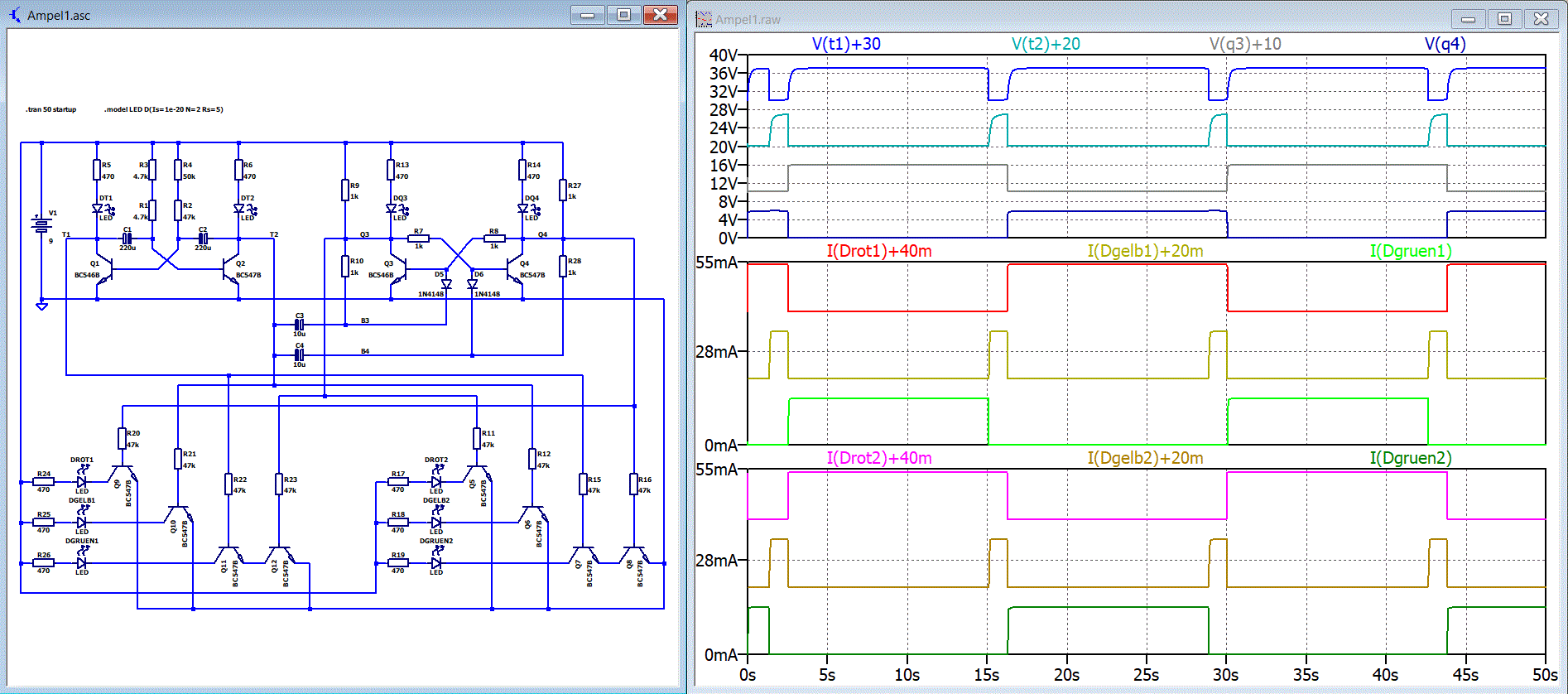

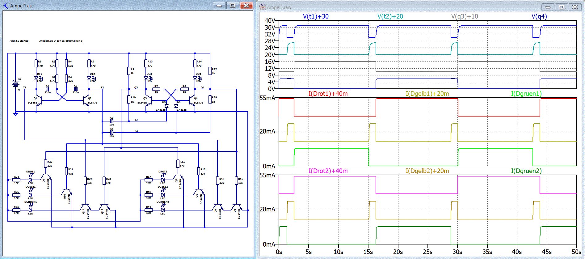

Teo D. schrieb: > OK > Oben die beiden markierten Teile sind simple Astabile Multivibratoren. > https://www.mikrocontroller.net/attachment/445133/Screenshot_20200116-171641_YouTube.jpg > > Den Rest kannst du mit LTspice (gibt für lau) analysieren. Für so simple > Sachen, braucht man nicht lange zum sich einzuarbeiten. > zB: https://home.zhaw.ch/hrt/LTspice/LTSpice%20Tutorial%201%20V03.pdf > > https://www.analog.com/en/design-center/design-tools-and-calculators/ltspice-simulator.html# Ich habe die Schaltung in LTspiceXVII gezeichnet und simuliert und einen hoffentlich hilfreichen Plot gemacht. Die Farben der LED-Signale entsprechen den Farben der Lampen der Ampeln. Den Schaltplan(.asc) und die Plotsettings(.plt) in das gleiche Verzeichnis kopieren. Der Video ist sehr hilfreich um die Simulation zu überprüfen. https://www.youtube.com/watch?v=y1RZchIl9sc

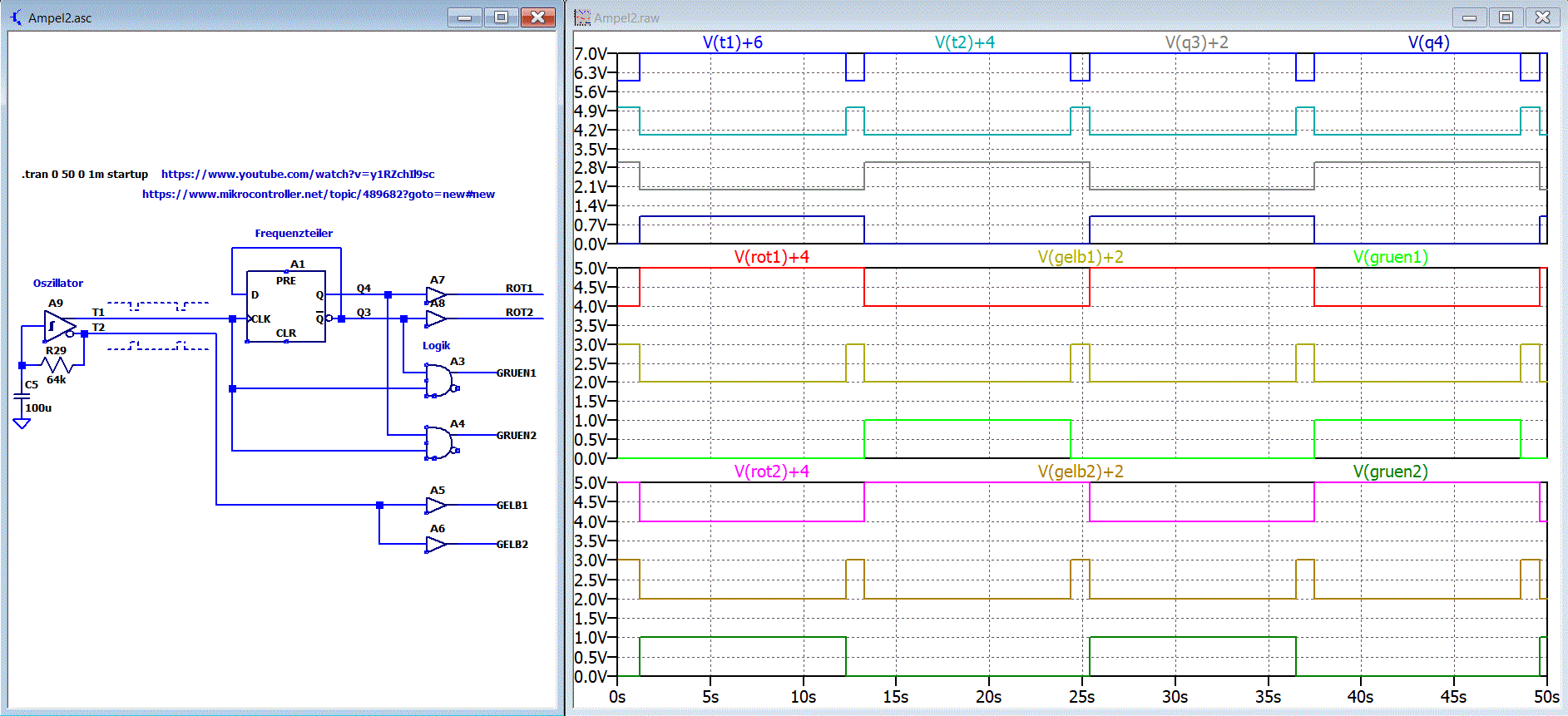

Der Vollständigkeit noch die Logikschaltung simuliert mit LTspiceXVII. Ich denke man sollte die Funktion der Ampel zunächst mit der Logikschaltung erklären und dann die Realsierung der einzelnen Blöcke mit Transistoren.

Josephine, ist denn nun klar, dass du die Schaltung in vier Blöcke aufteilen musst, um sie getrennt kennen zu lernen? - Multivibrator - T-Flipflop (Frequenzteiler) - Logik für die linke Ampel - Logik für die rechte Ampel (mit links identisch)

Helmut S. schrieb: > Ich habe die Schaltung in LTspiceXVII gezeichnet und simuliert und einen > hoffentlich hilfreichen Plot gemacht. Gute Arbeit! Den Plot hast Du interessant aufgebaut. Ich mußte erst einmal stutzen bis ich erkannte, das Du mit den Offsets die Signalverläufe getrennt dargestellt hattest. Ich hoffe das Josephine sich nicht entmutigen lies. Mit diesen diskreten Multivibratoren und Kippstufen habe ich 1970 meine ersten Schritte in die Elektronik machen dürfen. Das war damals ein Top Thema! Die Steckbretter wurden in unserer Lehrwerkstatt selbst gebaut und die Funktionsweise auch dem Letzten so erklärt, daß er es verstehen konnte. Dafür hat man heute wohl nicht mehr die Zeit. mfg Klaus
