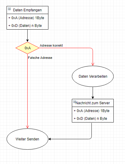

Ich wundere mich gerade. Ich würde gerne mehrere Raspberrys über ein
Bussystem via GPIO miteinander kommunizieren lassen.
Problem hierbei: Der Raspberry kann weder I2C im Slave Mode noch SPI im
Slave Mode. Sehe ich das richtig?
Gibt es weitere Möglichkeiten z.b. 5 Raspberrys über einen GPIO Bus
miteinander kommunizieren zu lassen ohne einen speziellen HAT dafür zu
benutzen? Wie sieht es mit serieller UART aus? Das ist ja ausschließlich
eine Ende zu Ende Verbindung, richtig?

bei i2c mag sein, sonst hat er MISO und MOSI, auch ein Ring aus Tx und
Rx wäre denkbar.
PIa an PIb usw. jeder PI der angesprochen wird gibt die Nachricht weiter
bis sie wieder am richtigen Empfänger ankommt.
von Rene K. (xdraconix)
Da brauche ich ja auch jeweils zwei Schnittstellen. Das Ringformat mit
Adresse ist aber eine gute Idee. Da nicht allzuviel Daten gesendet
werden, werde ich wohl über Bit-Banging und zwei Pins ein eigenes
Protokoll implementieren.

von Joachim B. (jar)
was verstehst du an Ring nicht?
---> PIa--->PIb-->
<---PId<---PIc<---

Du sollst die ja auch als Ring verschalten und nicht parallel!
Also:
Pi1_Tx -> Pi2_Rx, Pi2Tx -> Pi3_Rx, .... PiN_Tx -> Pi1_Rx
von Bauform B. (bauformb)
Parallel geht auch ohne RS485
Ahh ja jetzt schlummerts :-D
Quasi so wie im Bild oben. Und der Ablauf wäre dann folgender... Server
sendet Nachricht mit Slave Adresse - Nachricht läuft solange durch bis
Slave erreicht - Nachricht wird verarbeitet und schickt sie im Ring mit
der Adresse des Servers weiter - Server sieht seine Adresse und
verarbeitet die Nachricht....
Das klingt super.
Für RS458 bräuchte ich ja wieder einen extra Umsetzer. Das möchte ich ja
nicht. Somit ist der Ring genau das was ich suche.
Die Daten sind sehr überschaubar. Im Grunde nur jede Minute ca. 10Bytes
- nacheinander an jeden Slave dann.

Über das Protokoll muß er sich eigentlich auch wenig Gedanken machen, da
er sehr wahrscheinlich die UART-Schnittstelle des RasPi benützt. Für die
UART-Schnittstelle gibt es in Python definitiv passende Klassen, um die
Daten seriell zu senden. Er muß dann nur noch die empfangenen Daten
anschauen und prüfen ob sie für den jeweiligen Raspi bestimmt sind oder
nicht. Im ersten Fall werden die Daten verarbeitet im zweiten einfach
weiter gerreicht. Um dies zu realisieren braucht's wirklich nicht mehr
als 20 Zeilen.
