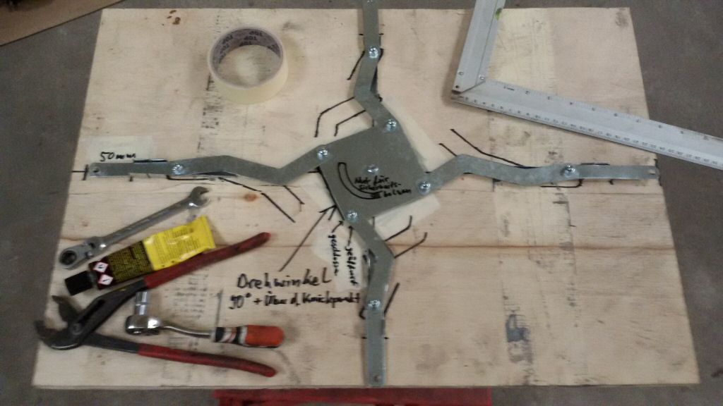

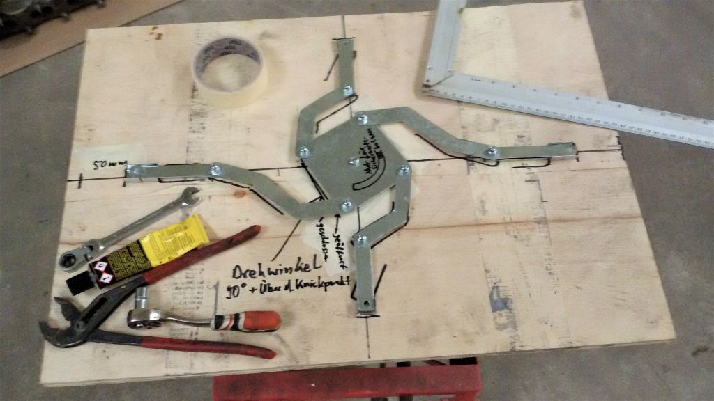

So war das mit RFID und Arduino zwar nicht gemeint, aber egal.
Ich hab heute nebenbei mal einen Prototypen der Mechanik gebaut die sich
drehen soll. Erstmal auf einer Holzplatte aufgebaut und mit der
Hebelschere geschnitten.
Einen Denkfehler hatte ich bei den Winkelhebeln, die muss ich ändern und
anders anbringen so das die im Verriegelungszustand jeweils an der
Verschraubung des benachbarten Winkelhebels anliegen als
Weiterdrehschutz.
Zusätzlich schaut durch die Nut der Drehscheibe dann ein
Sicherheitsbolzen der verhindert das die Drehscheibe im
Verriegelungszustand zurückgedreht wird indem man die
Verriegelungsbolzen zurückdrückt. Dazu soll die logischerweise über den
Mittelpunkt drehen.
Bei der Platte auf der ich das aufbaue bin ichn och unentschlossen, eine
8-10mm Aluplatte könnt ich gut fräsen, auf einer 4-6mm Stahlplatte könnt
ich aber einige Kleinigkeiten gut anschweissen, dann muss ich nicht
drölftausend Kleinteile fräsen. Ein Aluschweissgerät hab ich leider
nicht.

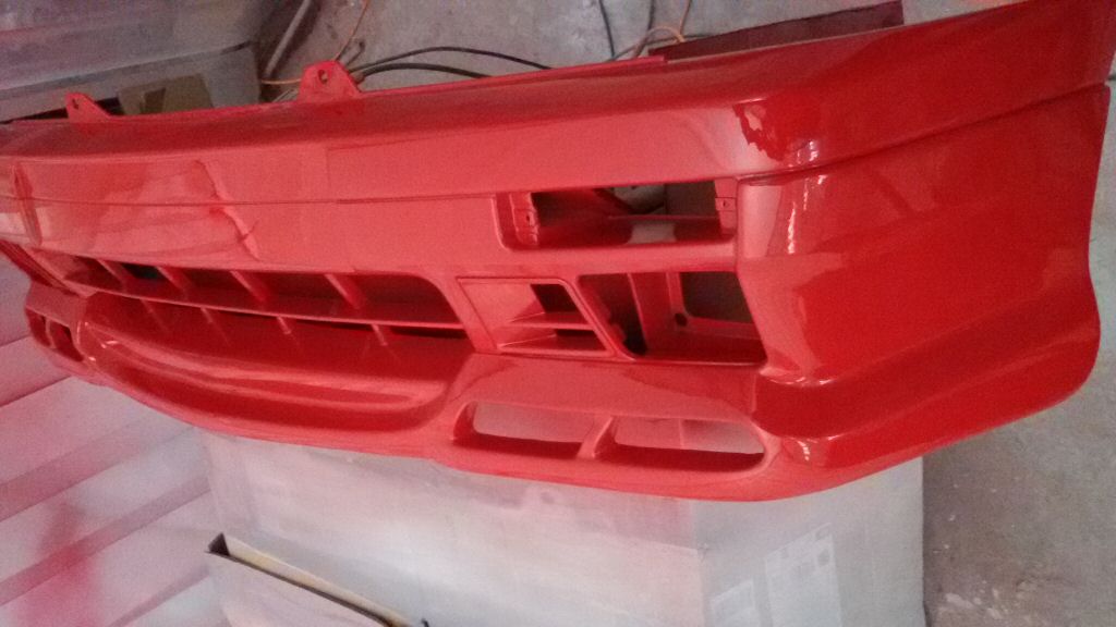

Aber gut, das war so auf die Schnelle zwischen den Spritzgängen, hab
heute weiter lackiert und heut morgen hatte ich erst noch mit dem
Schrittmotor rumprobiert.

Ok hier dacht ich werden die Bilder angezeigt. Is wohl nich.
von Stefan F. (Gast)
Ich kann sie sehen.
von Michael M. (michaelz)
Ja jetzt seh ich die Bilder oben über dem Text, dachte die würden direkt
im Textbeitrag eingebunden.
