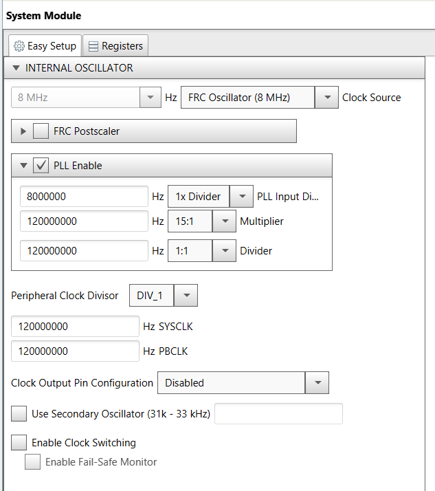

von Harstad (Gast)
OK, trotz aller Optimierungen bekomme ich nicht die Performance, die ich
benötige. Für eine windige Schleife in der nur zwei Zähler hochgezählt
und je drei Bytes über SPI1 und SPI2 rausgeschoben werden, geht jede
Menge Zeit drauf, wo ich nur ein paar hundert Taktzyklen erwarten würde.
Für 2^20 Durchläufe benötigt er eine halbe Minute.
Ich habe das Gefühl, dass der PIC nicht auf den 120 MHz läuft, die ich
eigentlich meine eingestellt zu haben (siehe Screenshot des MCC).
Kann es sein, dass da mit meine Clock-Konfiguration was nicht stimmt?
Danke!

Ich compiliere mit -O2, die Peripherals sind per
SYSTEMConfigPerformance(120000000) auf 120 MHz konfiguriert und die
relevanten Funktionen sind alle mit _ramfunc_ in den RAM verschoben,
an der Stelle sehe ich also keine Probleme.
Was ich halt nicht verstehe, sind die komischen Clock-Settings und was
da ganz oben die 8 MHz zu sagen haben - wenn das der Takt für die
Programmcode ist und die 120 MHz nur auf irgend welche Peripherie
wirken, kann es natürlich nicht schnell sein...
von Chris B. (dekatz)
Die Verwendung des FRC (8MHz) und einem PLL Input Divider von 1
widerspricht der Spezifikatione des MX350 Oscillators/PLL (siehe DB
Figur 4.1).
Die Eingangsfrequenz der PLL muss zwischen 4 und 5 MHz liegen, also muss
der PLL Input Divider auf 2 gestellt werden (PLL-Input = 4MHz), der
Multiplier auf 24 (PLL-Output 96MHz) und der OutputDivider bleibt auf 1.
Dann läuft der MX350 mit 96MHz.
Was bei 8MHz PLL Input passiert?? keine Ahnung, vielleicht werden
einfach die 8MHz "durchgereicht".....
von Harstad (Gast)
OK, wenn ich das so einstelle, zeigt er mir einen PBCLK von 96 MHz an.
Der wird mit einem Teiler von 6 als SPI-Clock verwendet, trotzdem
erhalte ich auf SCLK nur eine Frequenz von ca. 3,8 MHz. Heißt das nicht,
dass ich gar keine 96 MHz habe, sondern nur auf ca. 22.8 laufe?
Und wie bekomme ich den PIC auf die Maximalfrequenz von 120 MHz - geht
das nur mit externem Clock?
Habe das mit einem PIC32MX340F512H gestestet. Bei einem SysClock von
96MHz und einem Teiler von 16 in der SPI Konfiguration messe ich einen
SPI-Clock von 3MHz (genau 2,85MHz).
Nachtrag:
Im DB findet sich unter 17.2.5 die Formel zur Berechnung von F_SCK
(SPI-Clock):
F_SCK = F_PB / (2 * (SPIxBRG + 1) ) ergibt bei 96MHz SPI1BRG = 16:
96 / (2 * (16 + 1) ) = 2,82....MHz
Passt also so ziemlich zur Messung!
