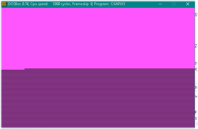

OP #6141122
Wenn ich y=199 habe dann werden 100 Zeilen ab der ersten nach unten
geschrieben mit einer Leerzeile dann fängt es oben bei der zweiten an
und schreibt wieder 100 nach unten , wobei jetzt die Leerzeilen gefüllt
werden.
Hier ein Zwischenfoto.

Gast #6141173
cppbert schrieb:
>>   for (y = 0; y <= 199; y++) {
>>     for (x = 0; x <= 320; x++) {
> auf jeden Fall mal
> y < 200
> x < 320
btw: halte deine variablen immer möglichst nah im dem Scope wo du sie
brauchst
d.h. die globalen x,y,col lieber in die main - hilft alles auf dauer
Fehler zu vemeiden
Gast #6141221
einfach #include <assert.h> rein
und in deine
void plot(unsigned x, unsigned y, unsigned c)
  unsigned wd_in_bytes, off, mask;
  // Vorbedingung die erfuellt sein muessen
  assert(x >= 0 && x < 320);
  assert(y >= 0 && y < 200);
  assert(c >= 0 && c < 4);
  c = (c & 3) * 0x55;
  wd_in_bytes = 320 / 4;
  off = wd_in_bytes * y + x / 4;
  x = (x & 3) * 2;
  mask = 0xC0 >> x;
  pokeb(0xB800, off, (peekb(0xB800, off) & ~mask) | (c & mask));
dann fallen dir solche "Anwendungsfehler" schneller auf

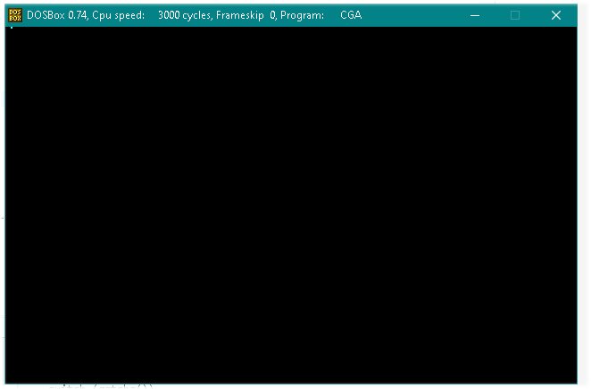

OP #6141376
Hallo, guten Tag.
Ich bekomme es nicht hin dieses Byte :  byte=0xb11111111;
zu setzen damit 4 Pixel grün werden oder auch 4 Pixel rot .
Ich bekomme die Aufteilung der 8 Pixel nicht hin.
Zur Zeit sind 4 Pixel weiß : byte=0xb11111111;
Auch warum muss die Adresse Hex : B800:20 sein damit das Byte als erstes
oben links erscheint.
Gruss

Gast #6141389
1. geht mein Beispiel mit der plot-Funktion?
2. du willst jetzt den Algorithmus selbst schreiben?
Ich hab den Algorithmus mal ein bisschen aufgeschluesselt
aber Bit-Operationen musst du verstehen sonst geht es nicht

Gast #6141396
Wenn Du vier grüne Pixel haben willst, dann schreib halt auch viermal
grün in das Byte: byte=0xb01010101 oder eben rot: byte=0xb10101010
OP #6141426
Das hatte ich schon aus der Tabelle:
(16,000 total pixels):
          ╓7┬6┬5┬4┬3┬2┬1┬0╖
          ╙─┴─┴─┴─┴─┴─┴─┴─╜  bits mask
           ╚╦╝ ╚╦╝ ╚╦╝ ╚═╩═► 0-1:  03H  fourth pixel in byte
            ║   ║   ╚══════► 2-3:  0cH  third pixel in byte
            ║   ╚══════════► 4-5:  30H  second pixel in byte
            ╚══════════════► 6-7:  c0H  first pixel in byte
                                        00=black;       01=green/cyan
                                        10=red/magenta; 11=brown/white
adr=0x20;
byte=0xb01010101;
setze(adr,byte);
Es kommt nur 1 Pixel.
Warum weiss ich nicht, was falsch ist.
Was bedeutet da drin 03h , 0c, 30h, c0h ?
Gruss

Gast #6141461
Peter B. schrieb:
> WEnn ich statt  byte=0xb01010101 dieses eingebe : byte=85 geht es.
> Stimmt die Hexmarkierung nicht?
> Aber warum wird byte=0xb11111111 weiß?
> Gruss
bitte nur 0b als Prefix für Binär - nicht 0xb, das x ist kein Trenner
sondern steht fuer Hex und 0xb heisst dann Hexbinär???
also 0b[01]+ oder 0x[A-F0-9]+
bitte ein ganzes Beispiel - es ist schwer dir zu folgen mit so
Häppchen-Fragen

Gast #6141463
Peter B. schrieb:
> adr=0x20;
> byte=0xb01010101;
> setze(adr,byte);
> Gruss
Sorry, da hab ich auch noch was übersehen.
Die binäre Schreibweise dürfte TC nicht kennen und mit 0x am Anfang
wirds eh als hex interpretiert. Also für grün so: byte=0x55 und für rot:
byte=0xAA.
Oder falls TC doch damit klarkommt: byte=0b01010101, also ohne das 'x'.
"03h , 0c, 30h, c0h" Das sind die Masken (in hex) um die vier Pixel
innerhalb eines Byte zu maskieren. Im Endeffekt das, was cppbert in
